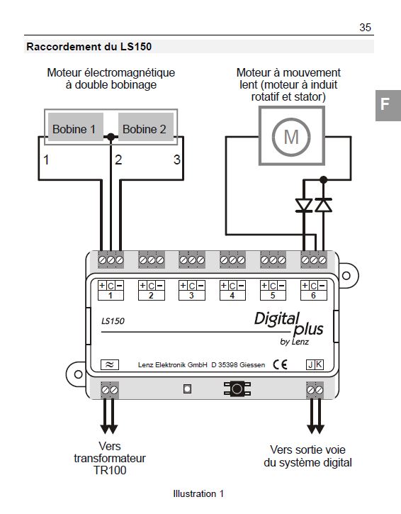

Le Lenz LS150 n'a pas besoin de DR4101 entre celui ci et le moteur Tortoise.
Voir schéma de raccordement à droite ci-dessous.

Bonjour Burlington
OK pour le montage, toutefois une précision quant à l'alimentation "puissance" du LS150
D'après le schéma il est alimenté en alternatif, vous confirmez ?
En CC je n'aurais aucun doute pour l'utilisation de diodes, en CA c'est un peu bizarre.
J'avais cru comprendre que si l'alimentation était en CC un DR4101 était nécessaire. Je confonds peut-être avec l'utilisation d'un DR4018 et non d'un LS150 ?
Salutations
Jacques.
Jacques26
Messages: 408
Re: LS150 LENZ+DR5000+Tortoise
03 Sep 2021, 11:56
le DR4018 a besoin du 4101. La répartition des polarités de sorties ne sont pas les mêmes que sur le LS150.
Le LS 150 est alimenté en alternatif tout comme le DR4018. Dans les deux cas le courant est redressé en interne au module.
La sortie est donc en CC sur le LS150. Le commun est au centre des trois sorties. Les deux diodes servent à éviter que le courant reparte vers l'autre l'autre sortie.

Le Tortoise fonctionne par inversion de courant. Il faut donc une commande à polarité positive dans un sens et une commande à polarité négative pour l'autre sens, impossible si l'alimentation du décodeur est redressée en interne.
Pour que cela fonctionne avec un LS150, un Tortoise et 2 diodes, il est indispensable que l'alimentation soit en alternative et non redressée en interne du décodeur !
Donc ce schéma à 2 diodes ne fonctionne pas avec un DR4018 car l'alimentation est redressée en interne.
Pour le LS150, d'après les schémas de branchement, l'alimentation n'a l'air d'être redressée en interne.
