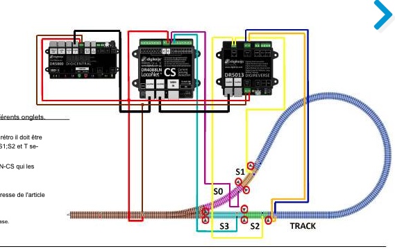

Je me permets de relancer ce sujet avec quelques demandes de précisions :
Terminant le cablage d'un nouveau réseau, je dois y gérer le cablage et la configuration d'une boucle de retournement (centrale Yamorc, DR 4088 pour les cantons, 4018 pour les accessoire, gestion PC via iTrain, l'ensemble maîtrisé, sauf justement la boucle qui est nouveau pour moi).
Pour gérer une boucle avec iTrain, et si j'ai bien compris un échange récent sur le forum dédié, deux solutions :
* un relais de type A/B
* Un module type DR 5013, que je possède.
Malgré la complexité (pour moi) de programmation et de cablage, il me semble que je dois plutôt privilégier la solution DR 5013.
D'où quelques questions :
1/ La solution "relais" ne serait elle pas finalement plus simple (un DR 5013 se revend toujours), et dans ce cas, de quoi parle t on ? Un exemple de matériel serait le bienvenu...
2/ Si solution "DR 5013" préférable, puisque j'en dispose d'un, et si on considère le schéma joint :
2a/ Les cantons S0, S1, S2 et S3 + la boucle en bleu sont-ils bien des cantons indépendants que je dois créer en les isolant les uns des autres, iTrain n'acceptant que des cantons avec éclisses isolantes sur les deux parties du rail (ce qui n'est pas le cas sur le schéma) ?
2b/ Pour S1 et S2, à quoi dois je relier l'intérieur (en opposé de l'arrivée du fil jaune) : au 5013 ou au 4088 ?
Je pars du principe que pour S0 et S3, je dois les considérer comme des cantons "normaux " et donc les alimenter via le 4088 et la centrale (erreur ?)
Désolé pour ces questions qui peuvent paraître basiques, mais pour lesquelles des retours me seraient bien utiles !
Merci d'avance.
Ch

Re: Problème pour configurer le DR5013 pour une boucle
Messagepar vdm
03 Mar 2025, 18:36
Le relais à minimum 2RT est simplement alimenté par un switch actionné par l'aiguillage et fait varier la polarité de la boucle en fonction de la position de l'aiguillage.
