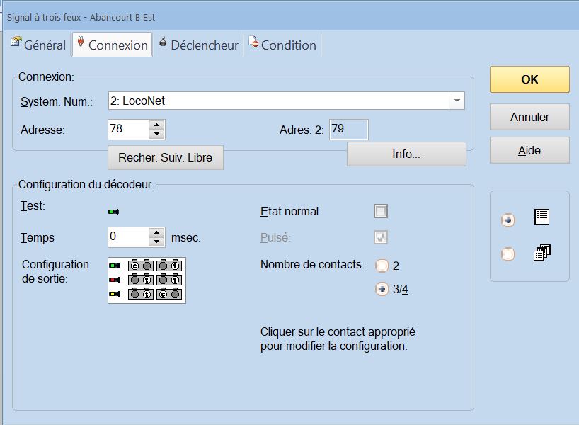

En Preset 7 (signaux NS) pour le DR4018, voici ma config d'un signal 3 feux SNCF sous TrainController Silver (je ne sais pas s'il en est de même pour la version Bronze)
Comme adresse, tu indiques la première des 4 adresses du groupe du DR4018.
Tu choisis 3/4 contacts
Pour la config de sortie, tu cliques sur les différents "contacts" (dixit TC) pour obtenir le bon feu quand tu vérifies en cliquant sur Test.
Bizarrement, tu n'as pas forcément une image des états tels que dans l'appli de la DR5000 mais cela fonctionne :)
Pour rappel, si tu veux vérifier ton câblage avec l'appli de la DR5000 :
1 / 0 / 0 = Vert
0 / 1 / 0 = Jaune
0 / 0 / 0 = Rouge
