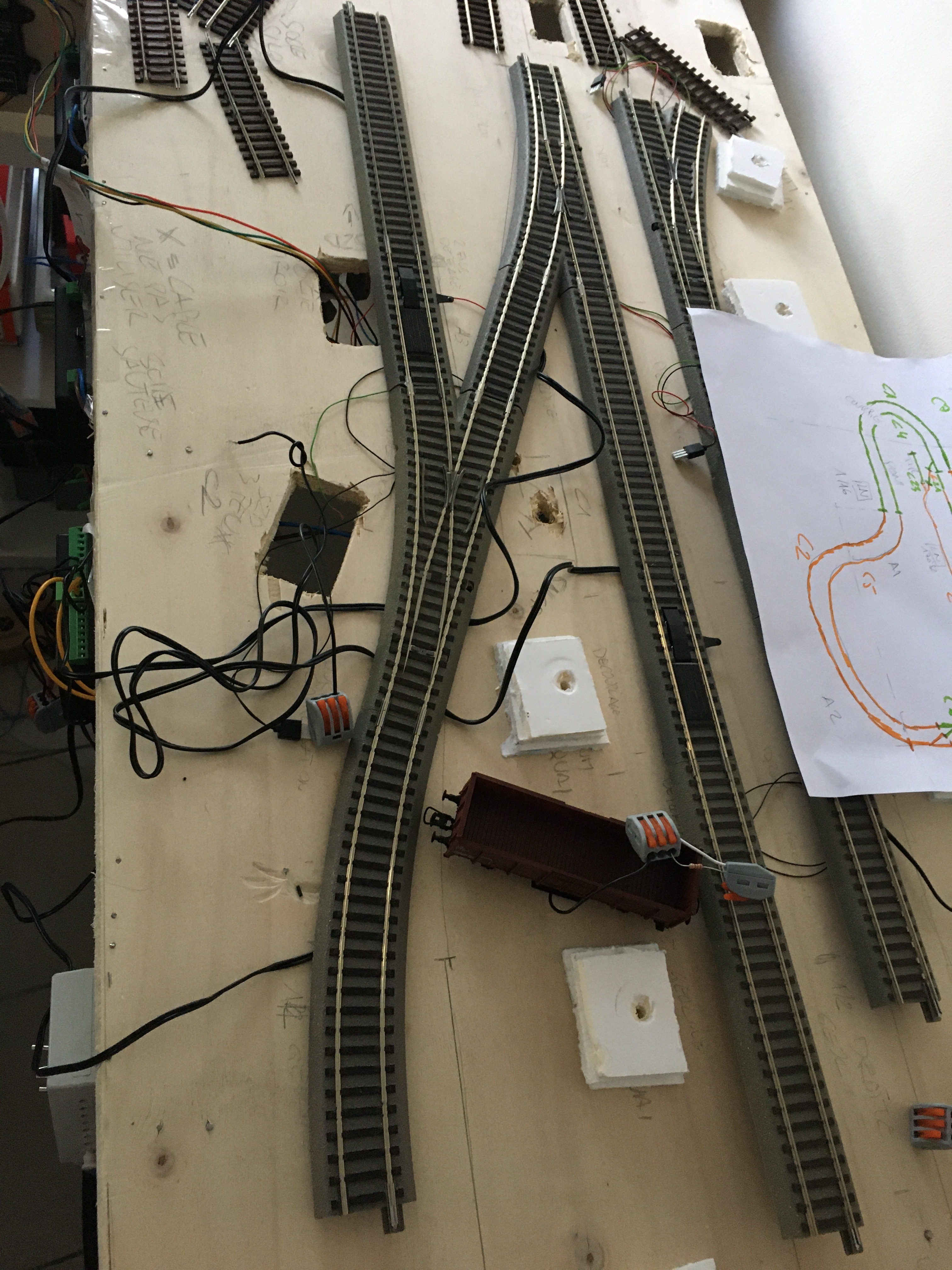

Bonjour je sui en train de poser des voies sur mon nouveau module et je teste le fonctionnement des détections d'occupation de cantons en loconet. J'utilise DR5000 et 2 DR4088LN (et mulimaus). Vous trouverez le plan des voies en pièce jointe. Le problème est le suivant: j'ai des cantons qui sont toujours détectés comme occupés alors qu'il n'y a rien sur les voies. J'utilise une voiture R37 UIC éclairée pour mes tests. Les cantons que j'utilise sont câblés de 17 à 23. Ce module R4088LN a été configurée en première adresse à 17 et je lui affecté 16 adresses (tout ça dans le logiciel DR5000). Le canton 20 est toujours occupé même si il n'y a rien. Au préalable j'avais fait le travail d'affectation des modules DR4088LN (2 en tout) et testé sur de petits segments de voies et la détection, fonctionnait bien (j'utilise toujours le logiciel DR5000 en cliquant sur loconet T et en entrant dans le menu de visualisation des cantons occupés). Si je décâble le canton 20 de mon DR4088LN alors il est considéré comme inoccupé. Si je le câble à la voie alors il la détecte comme occupée même si il n'y a rien. J'ai isolée par des éclisses toutes les voies intérieures sur la photo. J'ai testé au multimètre l'isolation des voies intérieures: elle est bonne. J'ai alimenté en un seul point les voies extérieures et testé la continuité électrique: elle est bonne. Certains cantons détectent bien quand la voiture R37 est posée dessus (et consomme du courant) comme C21 C22 C23. Mais C20 est toujours considéré comme occupé. Pour l'autre module DR4088LN en première adresse 1, configuré pour 16 adresses je n'ai câblé que le canton 1 et malgré qu'il y ait une loco en circulation dessus il ne détecte pas d'occupation. C'est trè surprenant puisque j'avais tout testé sur des coupons de voies hors de mon réseau et la détection fonctionnait très bien. Qu'en pensez-vous ?

Merci à vous deux .Donc si je comprends j'ai peut être un problème de parasitage de mes entrées dur mon DR4088LN. Pour mon module 1 (adresses de 1 à 16) ça détecte correctement (problème de mon côté sur la voie que je pensais avoir relié à la borne 1 et qui n'éit pas la bonne). Pour le deuxième module qui comporte le canton 20 toujours occupé vous pensez que ça pourrait être un problème de parasite (c'est ce que j'ai lu dans le forum dans d'autres questions)? J'utilise la voie goeline et le connecteurs roco qui sont reliés sous le ballast aux deux fils de rail. ils ne sont pas torsadés il est vrai. Un des deux conducteurs pour chaque canton est "en l'air" et reliés de l'autre côté au coupon de rail relié à l'alimentation de la centrale. Ca peut faire antenne ça ? La longueur du câble varie entre 30 et 50 cm entre chaque coupon de rail et les bornes 1 à 32 du DRR4088LN. La section doit être du 0,5mm². Vous pensez que ça peut être trop long ? Je n'ai pas de capacité je vais en acheter demain. Le DR4088LN peut être sensible à ce point ?

S'il se confirme que ce n'est pas un problème de câblage ou de configuration de la rėtrosignalisation et que c'est bien une détection fantôme, tu peux déplacer le fil concerné et l'éloigner des autres ou d'un éventuel câble secteur ou transformateur.
Sinon, tu peux isoler les deux rails de ce cantons et torsader les deux fils qui l'alimentent comme on l'a évoqué.
Si c'est insuffisant tu peux mettre un condensateur entre 100 et 220 nF entre la sortie concernée et la borne C.
Enfin, en dernier recours, pour diminuer la sensibilité du DR4088, tu peux mettre, entre cette sortie et la borne C, une résistance de 1kohm ou même descendre jusqu'à quelques centaines d'ohms.

En détection de courant DCC, torsader les 2 fils alimentant le canton aggrave le phénomène car il augmente la capa parasite. C'est réservé à la détection de masse type "3 rails".
La solution est le condensateur entre la sortie concernée et la borne C.
Pour info: quelle est la longueur du canton 20?

Merci à tous, oui c'est confirmé c'est bien un problème de parasitage. Je vais tenter de mettre une résistance puisque j'ai ça sous la main. En revanche je me demande si la résistance ne risque pas de trop diminuer la sensibilité. en effet j'ai des cantons parfois assez courts et je voulais utiliser soit une voiture UIC R37 éclairée, soit mettre une résistance dans un wagon et des LED comme feu de fin de convoi. Du coup si je mets une résistance est ce que le courant consommé par une voiture éclairée (à mon avis 20 ou 30 mA) voir un courant de 5 ou 10 mA permettra au DR 4088 de comprendre qu'un canton est réellement occupé ?
