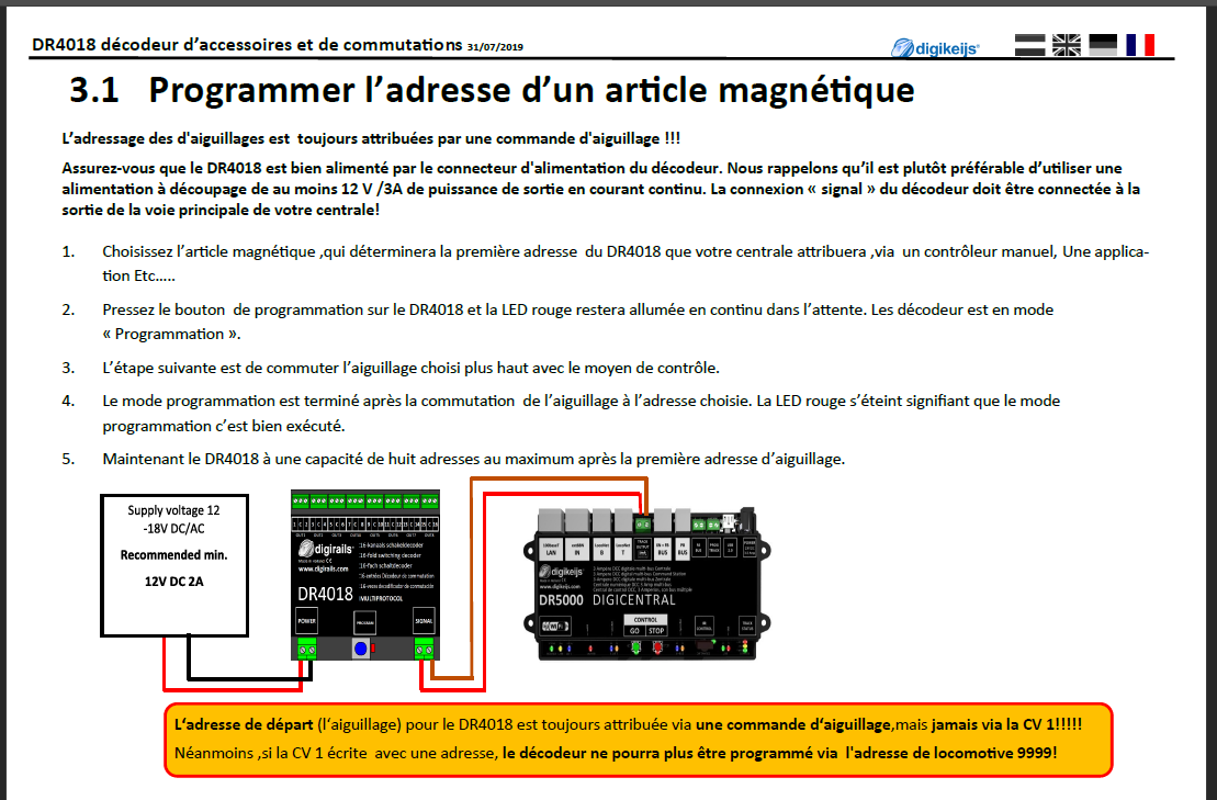

Messagepar BR212
16 Avr 2021, 10:32
J'ai trouvé l'erreur,
L'adresse de base du DR 4018 ne se donne pas en mode POM mais via une commande d'aiguillage standard via le bouton de prog .
Voir cidessous:
Par contre pour modifier la CV 47 le mode POM est de rigueur.
