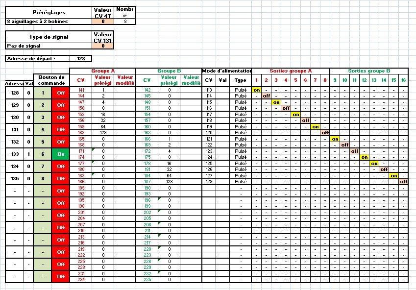

Christian 94 a écrit:- pas étonnant qu'on se croise les neurones quand on voit ce bouton "ON" anachronique qui vient perturber une suite logique. Il faudra comprendre pourquoi...(ou essayer de comprendre).Christian
Le bouton "On", c'est moi qui l'ai actionné dans le tableau Excel, en fait tout les boutons peuvent être actionnés pour voir les changements d'état des sorties, ce qui sera utile pour les signaux. En fait le but du tableau est de faire un simulateur.

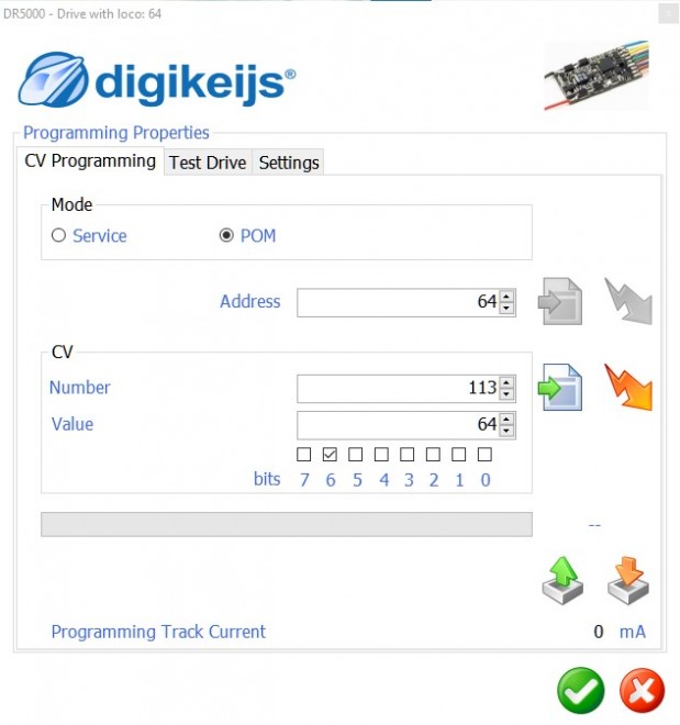

Question : Sur la doc du DR4018, §7, modif CV 113, bit 6 : il est ecrit : mettre le bit 4 sur 16. Comment on fait sur l'ecran de prog?
- on coche la case bit 4 ? et on coche la case bit 6 ? et on programme
ou
- on ecrit 64 dans valeur de la CV? et on programme
Ce sont des manipulations informatiques auquelles je n'ai pas été formé à l'école....et la bidouille est parfois fastidieuse.

Bonjour Christian,
Voici la traduction de l'allemand, l'explication est beaucoup plus claire :
Effet aléatoire. "0" = effet aléatoire désactivé. "1" = effet aléatoire activé. Lorsqu'elles sont combinées avec le bit 4 (fondu), les lampes clignotent puis disparaissent progressivement (effet de lampe à gaz). Important: L'intensité lumineuse (bit 0-3) ne doit pas dépasser 14.
Pour la programmation en binaire "Bit", c'est très simple tu coches la case que tu veux activer.
Tu veux activer l'effet aléatoire (Bit 6) :
Puis tu veux combiner avec le fondu (Bit 4) :
Il ne te reste plus maintenant qu'à rentrer l'intensité lumineuse (Bits 0 à 3) :

Avec l'appli de la DR5000, il suffit effectivement de cocher les bits à l'état 1 ("activé") et le calcul est automatiquement effectué.

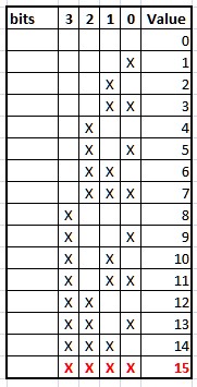

Sinon, on peut se reporter à un tableau tel que le propose Jean-Paul pour les bits 0 à 4.
