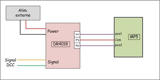

si j'ai bien tout compris ... je fais le branchement suivant
1 / là, j'ai mis le - en COM sur le moteur MP5; donc le + en commun sur le DR 4018
tu préconises quoi ? ce principe ou l'inverse ?
2 / histoire que je comprenne bien le principe : Le DR4018 va recevoir un ordre (= 1 impulsion via le DCC) et la sortie concernée va rester fermée tant qu'elle ne recevra pas un nouvel ordre c'est bien çà ?

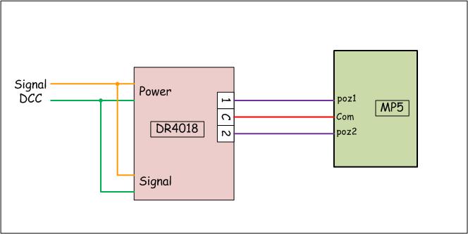

Messagepar jc59
08 Jan 2021, 13:27
Non, pour le MP5, l'alimentation est uniquement appliquée à l'entrée Power du DR4018. Et effectivement, les commandes envoyées par le signal DCC vont piloter l'état différentes sorties.
Pour faire tes essais avec un nombre réduit d'aiguillages et des moteurs lents qui consomment peu, tu peux alimenter le DR4018 par le signal DCC.

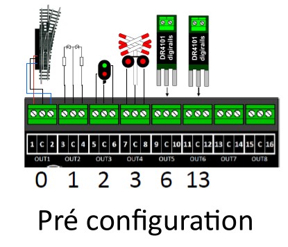

sinon ... En lisant la notice du 4018 et "la commande numérique pour tous" de LR Presse (*)
P94 Commander un moteur à mouvement lent
j'ai l'impression, qu'une fois la CV 47 = 6 qu'il faudrait utiliser, en sortie les diodes DR4101 ...
mais, il ne cible pas précisément le MP5 ! vu ton schéma, il ne doit pas avoir besoin de ces diodes !

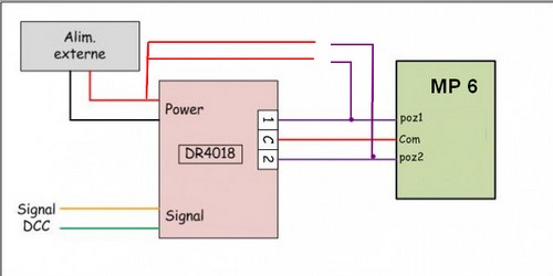

je pense aussi à autre chose ...
pourquoi pas le MP6 ? certes il est un peu plus cher mais :
c'est peut être plus logique d'envoyer qu'une impulsion plutôt qu'un signal maintenu ( bien qu'il y ait des fins de course)
mais, comme ce n'est que des impulsions, on peut peut être aussi le commander par 2 boutons poussoirs ...
comme çà, dans la partie dépôt, je peux commander directement les aiguillages avec un petit TCO placé judicieusement proche des rails alors que le PC est un peu plus loin ...
NON ? ton avis ? dans ce cas je laisserai la CV 47 à 0

Messagepar jc59
08 Jan 2021, 21:49
Le module DR 4101 sert à transformer la commande 3 fils du DR4018 en une commande 2 fils par inversion de polarité (pour les moteurs Conrad, ... ). Elle ne sert donc pas pour les MTB MP5 ou MP6.
Concernant l'alimentation permanente et la confiance aux fins de course du MP5, c'est la même chose pour le MP6 car il nécessite une alimentation permanente pour terminer sa course après disparition de l'impulsion.
Si tu souhaites conjointement une commande par logiciel et manuelle par boutons poussoirs, le MP6 est effectivement la solution avec le DR4018 en Preset 0 ou 13. Si tu souhaitess cette solution, on pourra voir les possibilités pour les branchements.

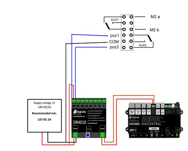

En fouillant sur le site de mtb, j'ai découvert le MP7 (après celui là on arrête !)
En fait je cherche à piloter certains aiguillages à la fois par le DCC via centrale, le PC etc ... et aussi manuellement
https://img.mailpro.com/2011/07/25/8037/MP7%20mode%20d'emploi%20(1).pdf
A priori, son intérêt réside dans le fait que la partie commande est indépendante de son alimentation.
Mais je ne comprends pas trop leur schémas de branchement ...
je dirais
une impulsion + en M1 donc - en M2 = aiguillage à droite
une impulsion - en M1 donc + en M2 = aiguillage à gauche
je sais faire çà pour la partie manuelle avec des inverseurs en croisant les fils dessous !
mais quid du DR4018 ! là je compte sur toi !
