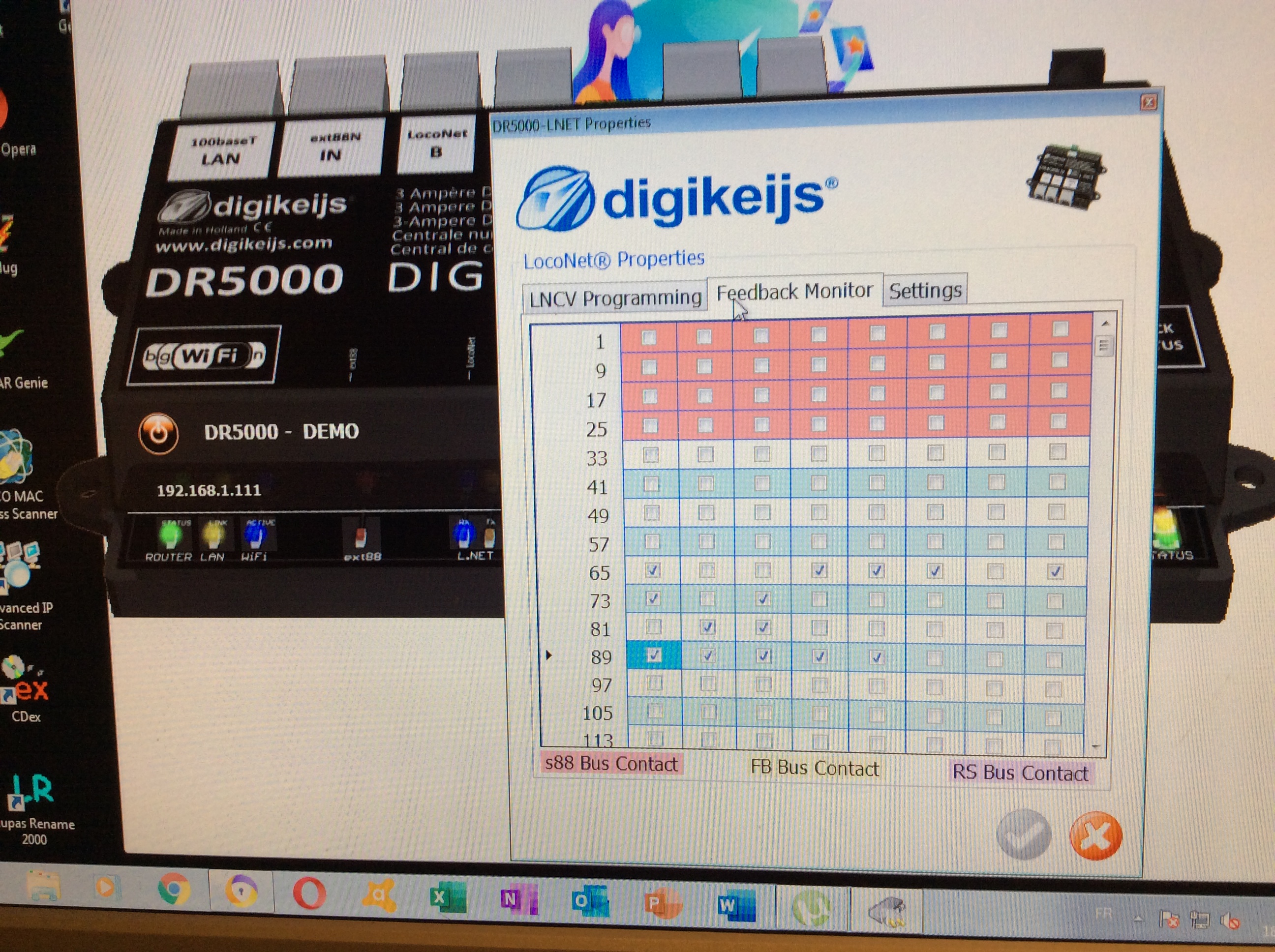

J.ai fini le cablage pour ma rétro.
Le problème est que les cantons ne se libèrent pas.

Peux-tu détailler plus les operation qui t' emmène à cet état?
1 Pose de locomotive dans un canton,
2 Retirer le locomotive, le détecteur reste allumé
Je vois aussi que tu as les premieres entrées en rose. Normalement ça veut dire qu'elles sont réservées pour le sn888. Je me pose la question (intuition seulement :siffle: ), y a-t-il un problème d'adressage, canton <=> porte. Pas du tout sûr de ma part.

Re: Dr4088cs
Messagepar BR212
21 Déc 2020, 14:29
Bonjour Phpoitou,
Est tu en S88;RS ou loconet?

Merci Richard pour ta réponse...
Mon projet avance doucement... donc mon plan d’adressage est discontinu, dans l’ordre d’installation.
Aiguillages numeriques roco de 1 à 16
Boitier roco aiguillages 10775 de 21 à 28
Boitier aiguillage dr4018 41 à 48
Boitier retro dr 4088 ln cs 65 à 96
Boitier rétro roco 10787 97 à 105 pour mettre des cellules de détection infrarouge sur mes cantons
Un boitier roco dr 4018 pour les éclairages et le passage à niveau adresse 121
J’ai deux boucles de retournement, qui fonctionnent encore après le cablage des cantons, je les intègrerais à la rétro avec des cellules.
Beaucoup de bricoles mais ça avance.
Philippe

Messagepar Suzdal
21 Déc 2020, 16:25
Pour moi ton truc c'est beaucoup trop compliquer pour je puisse répondre quand tous ces boites de DEUX constructeurs sont mélangés, même si le tout doit soit disant fonctionner en semble;
Il faut simplifier.
Débranche temporaire le tout sauf le 4088 ln-cs, celui qui semble te causer des problèmes.
Question: quels sont tes paramètres de connexion du dr5000?
Je voudrais savoir si tu es en LocoNet.
Je n'aime pas les entrées en rose, ce qui signifie des réservations de place pour le protocole s88. Essaie de les éliminer. Comment faire:
Errors for LocoNet addresses 1-xx.
Conflict with s88 protocol. In the settings of "ext88N" on the dr50000 change the number of 16
channels modules to 0.
Ensuite il faut voir qu’est-ce que ça donne. Désolé pour l’anglais, mais je suis américain :diable:

Re: Dr4088cs
Messagepar Suzdal
21 Déc 2020, 16:27
As-tu bien défini le starting address sur le dr4088 ?

Re: Dr4088cs
Messagepar phpoitou
22 Déc 2020, 09:40
Bonjour Richard,
Merci pour la réponse... je vais suivre les conseils
Bonjour BR212,
Je suis en loconet.
Mon réseau va devoir fonctionner avec la tablette pendant les fêtes, le but est de jouer...
Je reprend les investigations en janvier...

Re: Dr4088cs
Messagepar Suzdal
22 Déc 2020, 12:20
Philippe,
J'ai réfléchi à un moyen qui est peut-être plus simple dans un premier temps.
. Débranche toutes connexions sur le dr4088.
. Elimine le conflit avec le protocole s88
. Change le « starting address » du dr4088 en conséquence
. Prend un bout de rail et branche-le sur le premier pin du dr4088
. Place un locomotive sur le bout du rail et regarde comment la détection se comporte.
