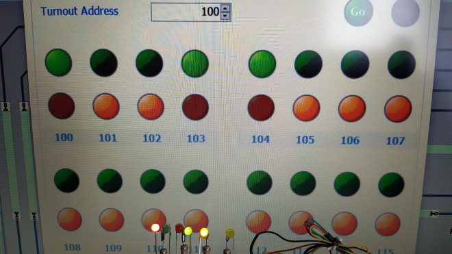

Rappelons, pour les débutants, que l’adresse du 4018 est allouée par la commande d’accessoires, ainsi que l’indique sa notice. Ici, pour l’adresse 100, commande ON/OFF (vert/rouge) après appui sur la touche S1 (prog) du 4018 (et allumage de sa led rouge) :

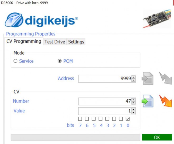

Pour modifier les CV, le mode POM est très pratique (adresse 9999, sans oublier d’appuyer sur la touche Prog du 4018 :) )
Lorsque toutes les sorties ont la même fonction, il suffit de choisir un preset et de l’entrer en CV47. Par exemple, en preset 1, on a 16 sorties ON/OFF indépendantes :

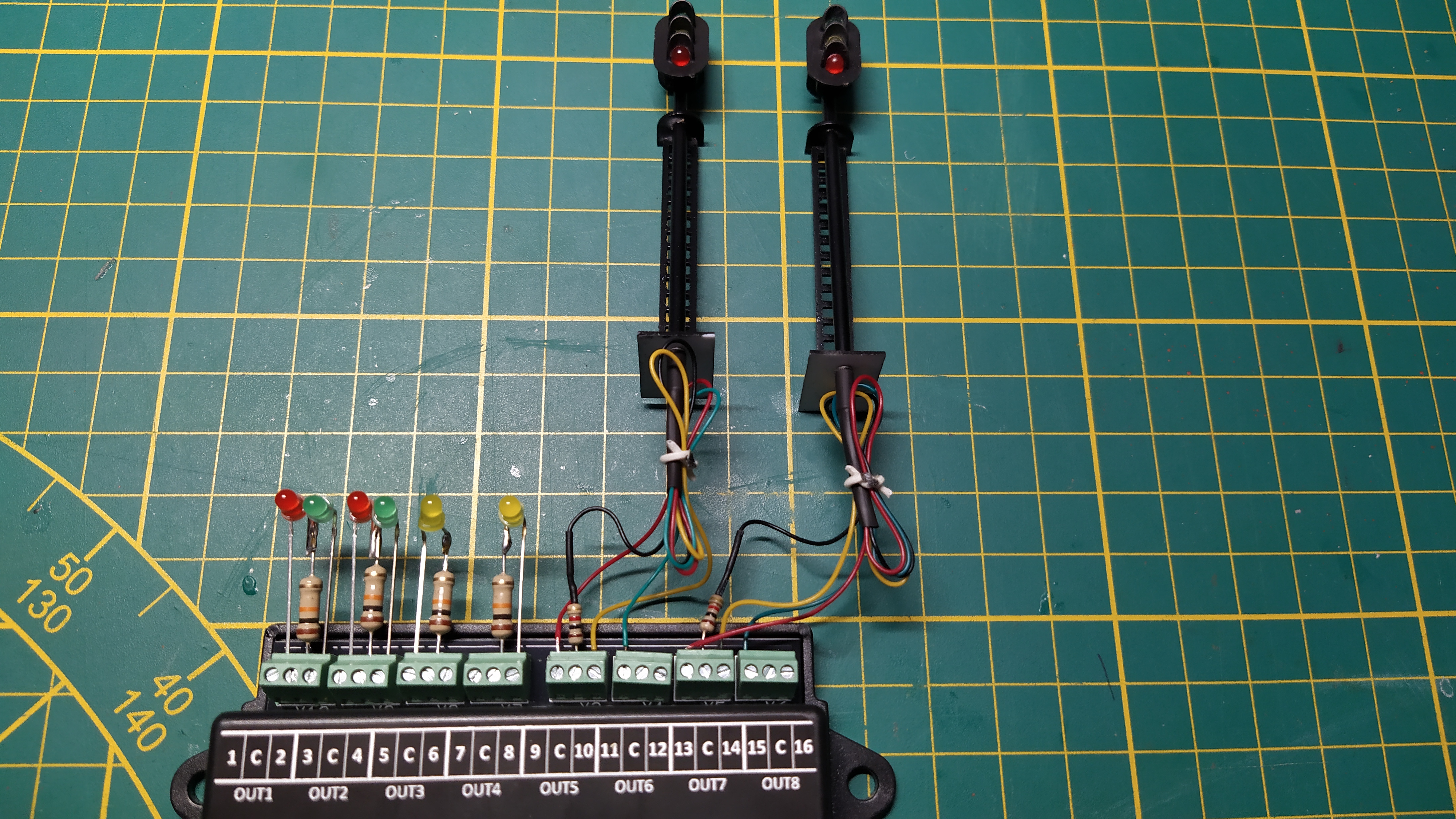

Dans l’exemple suivant, on souhaite garder les sortie 1 à 8 pour alimenter des leds, ou autres accessoires, et affecter respectivement les sorties 9 à 12 et 13 à 16 à des signaux 3 feux.
Le montage expérimental suivant est réalisé : quelques leds sur diverses sorties 1 à 8 et les deux signaux sur les groupes 9 à 12 et 13 à 16 (rassurez vous, étant donné leur aspect, ils n’iront pas sur le réseau :) ) :

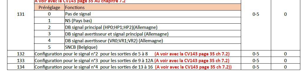

Pour affecter les groupes de sorties 9 à 12 et 13 à 16 aux signaux, il convient de modifier les CV 133 et 134. La valeur 1 (signaux NS) convient aux signaux 3 feux français :

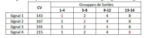

Il convient également de fixer les fonctions de mappage selon le tableau suivant :
soit CV191 = 4 et CV 215 = 8.

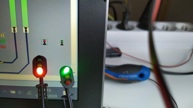

Deux signaux 3 feux sont configurés dans TrainController (avec 108 et 112 comme premières adresses respectives) et on a bien la concordance entre TC et les feux alimentés par le DR4018 :
On a bien aussi la concordance pour les autres sorties entre les commandes du soft de la DR5000 et les leds :
