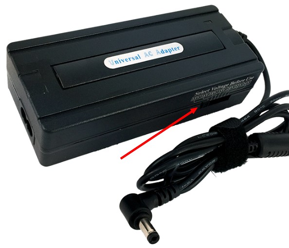

Messagepar Jeanmi67
17 Mai 2020, 21:47
CdM a écrit:Du coup, j'ai regardé les différences de potentiel en sortie des deux centrales : 12,7 volts pour la DR5000 et 15,6 volts pour la Marklin. Je pense que tu viens de mettre le doigt sur une anomalie sur ma DR5000. Problème de configuration donc, mais pourtant mes autres locos se déplacent ! :mur:
Votre DR5000 dispose t'elle d'un transfo réglable, comme celles livrées depuis un moment ?
Si oui, sur quelle valeur est-il réglé ?
Pouvez-vous augmenter cette valeur ?
Jean-Michel :coucou:

Messagepar Jeanmi67
17 Mai 2020, 22:47
Re bonsoir Didier :)
CdM a écrit:Non, je ne dispose pas d'un transfo réglable, ou en tout cas, s'il l'est cela ne se voit pas : nul potentiomètre visible.
J'ai acquis cette centrale auprès de Digikeijs voici environ 1 an et demi... CdM
Je trouve ça curieux parce qu'il y a un an et demi, les DR5000 étaient déjà livrées avec ce transfo réglable :

Re: DR5000 et Startrain
Messagepar CdM
17 Mai 2020, 22:55
@Rodolphe : oui, j'avais bien pensé à cela mais, comme je l'ai dit un peu plus haut, si je remplace la DR5000 par une petite centrale Marklin, ma loco file sur sa voie.
@Jean-Michel
: Non, j'ai un boitier que je qualifierais de basique, en plastique noir sans aucune forme de réglage.
A en croire la doc, je devrais retrouver un DdP d'environ 17,5 V sur les voies, je compte n'y est manifestement pas :( . Je vais donc vérifier la tension fournie par l'alimentation et je reviens vous tenir au courant (sans jeu de mot, cela va de soi).
17 Mai 2020, 23:07
Il y a eu la version avec alimentation non réglable puis la version ADJ avec alimentation ajustable est arrivée et les deux ont cohabité un moment. Je ne sais plus depuis quand il n’y a plus que la verdion ADJ mais ca remonte à au moins deux ans je pense.
