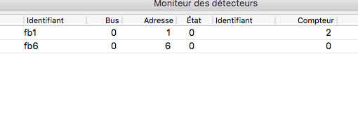

j'ai une centrale DR 5000 configurée pour être vue comme une Z21.
Je l'ai raccordée à RocRail en wifi et ça marche : je peux commander les trains depuis mon Mac.
Voulant aller plus loin, j'ai branché un module de rétrosignalisation DR5088 que j'ai parfaitement câblé.
Si je regarde l'onglet Loconet de la centrale DR 5000 depuis un PC, les informations d'occupation remontent bien à la centrale (canton occupé et adresse de la machine).
Par contre, impossible de faire remonter l'info de la centrale DR 5000 à RocRail. :mur: :mur: :mur: :mur:
Canard
Messages: 4
Enregistré le: 11 Mai 2020, 23:30
Re: DR5000, DR5088 et RocRail...
Messagepar Canard
12 Mai 2020, 19:37
Comme cette histoire m'énervait un brin (euphémisme), j'ai téléchargé le logiciel Z21. Et là, le détecteur est reconnu aussitôt et l'adresse de la loco apparaît... :mur: :mur: :mur:
Ayant des aiguillages à commander, j'ai fait un branchement provisoire de test. Avec Z21, aucun souci, le moteur est commandé. Avec Rocrail, impossible...
Bref, je pense qu'il y a un souci de communication entre RocRail et la centrale mais comment le régler ??

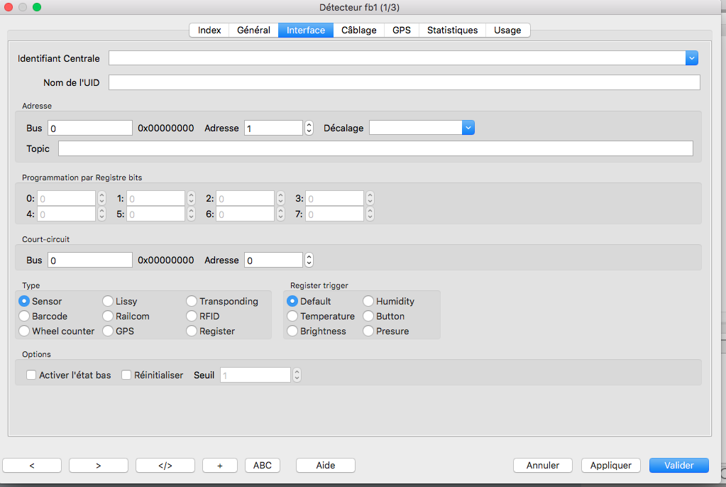

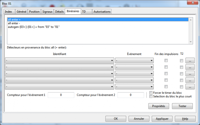

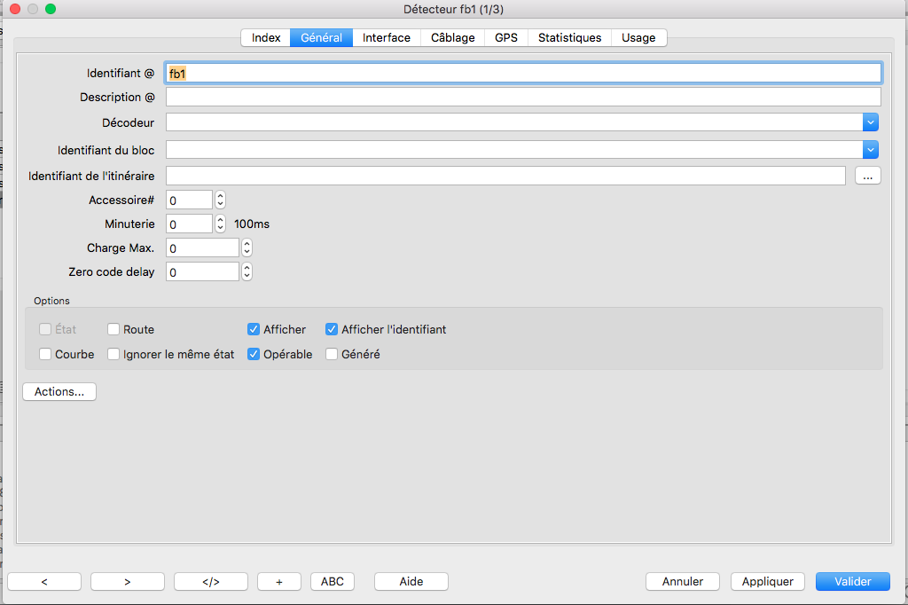

salut ...sur rocrail as tu assigner ton ou tes detecteurs au block ???et as tu activer les options BIDI,,??
Mamass177
Messages: 29
Âge: 42
Enregistré le: 06 Mai 2020, 20:56
Messagepar Mamass177
14 Juin 2020, 19:31
dans general du capteurs tu remplis identifiant du block a savoir le bloc auquel il correspond ...apres dans l image que je t ai envoye dans identifiant tu remplis le nom du capteur et dans evenement tu rentre l action du capteur ...et attention au cote + et - moins des block ...apres je te conseil de lire le tuto francais de demarrage rapide roc rail c est ultra bien expliquer :D
