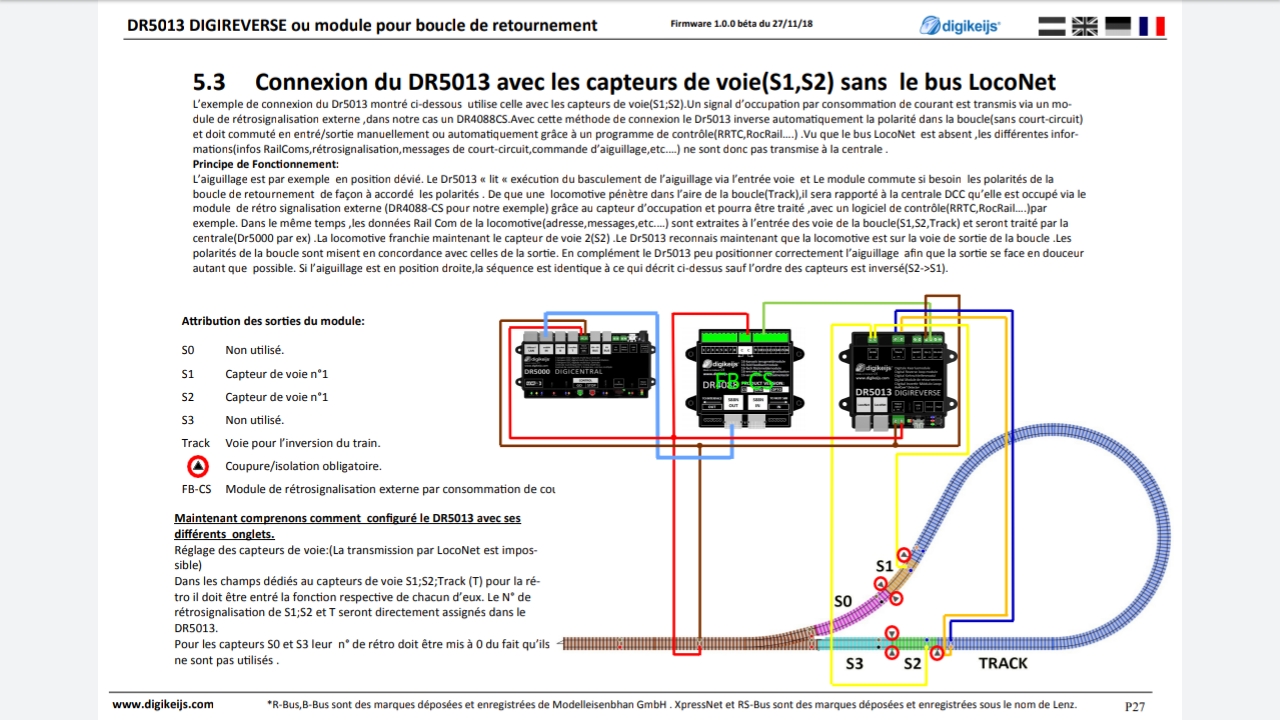

J'ai imaginé pouvoir utiliser le DR5013 DIGIREVERSE de Digikeijs pour solutionner le pb ?
Est ce faisable ?

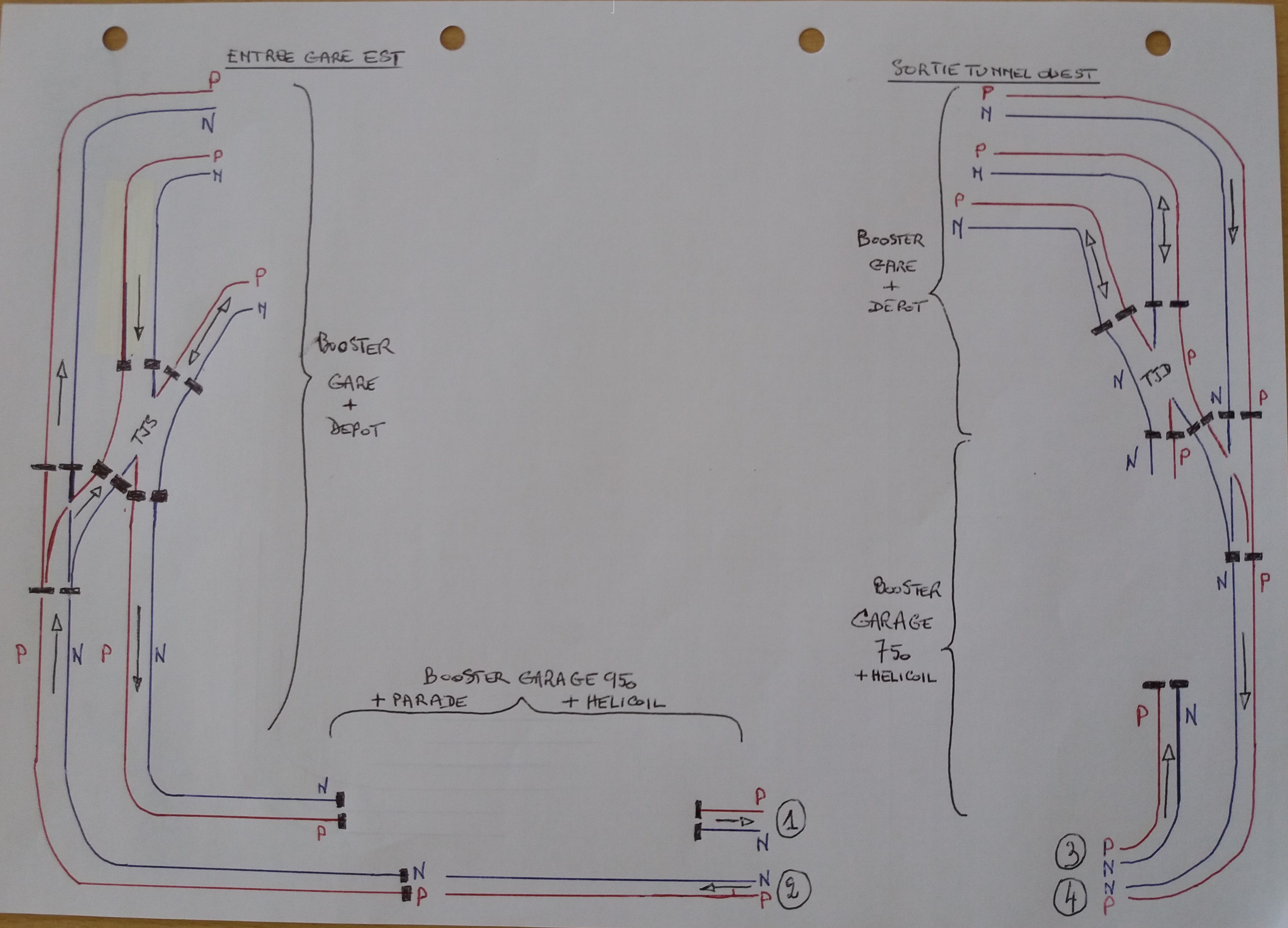

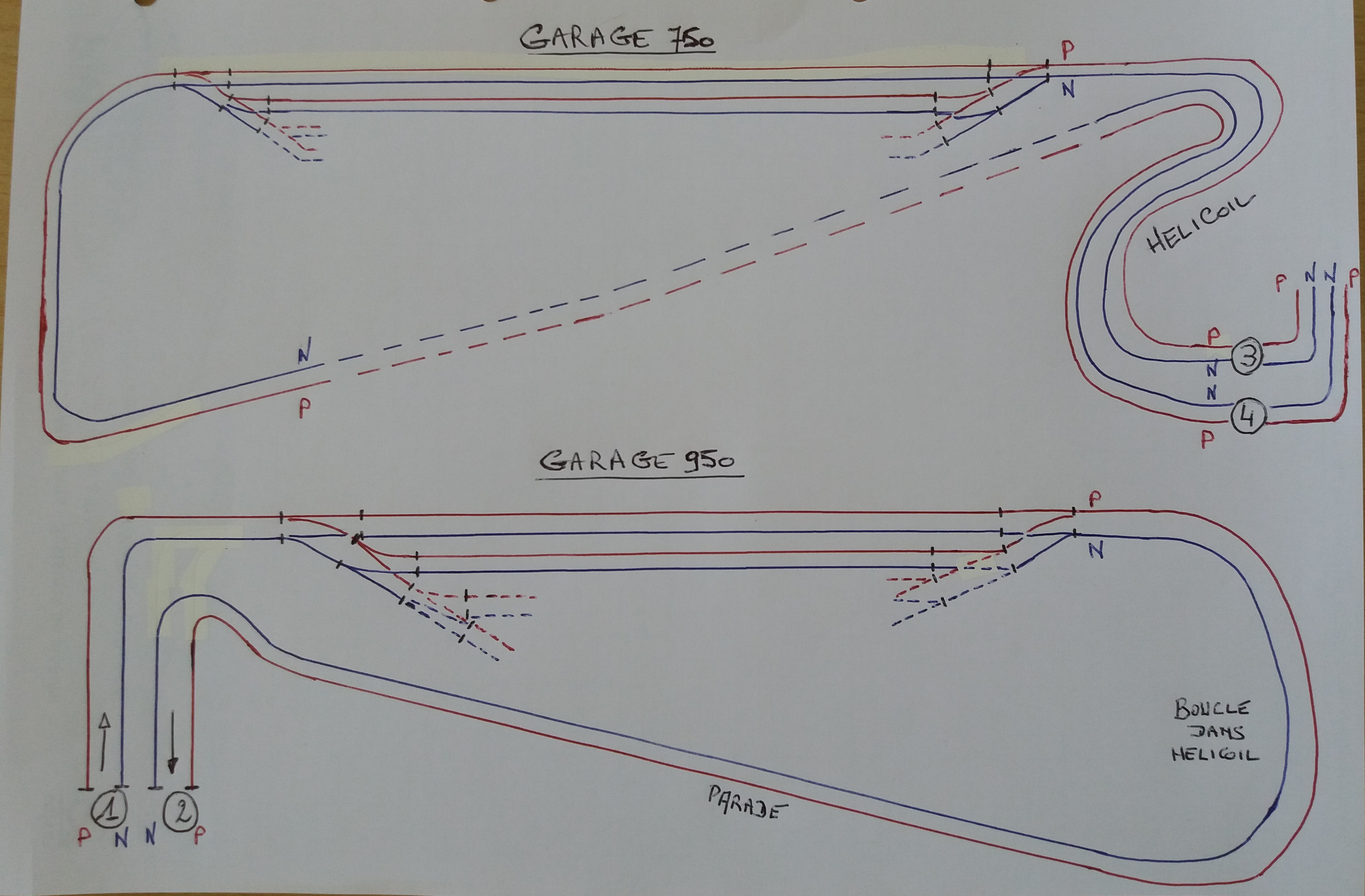

Je joins les 2 schémas avec les liens pour que vous puissiez mieux comprendre le cheminement des voies cachées et l'opposition au final.
Dans cache garage les trains circulent dans le même sens.
Dans l'hélicoïdale:
- il y a pour le garage 750, 2 voies, une montante et une descendante.
- il y a pour le garage 950, 1 voie qui fait une boucle.
En y réfléchissant cela revient à avoir 2 boucles de retournement "complexes" (voies de garages incluses)(schéma2) mais qui terminent sur un noeud complexe d'appareils de voie (schema1).
Comment solutionner l'inversion de polarité ?
Qu'en pensez vous ?

Pour moi, votre schéma n'est pas très clair. A partir du moment où il n'y a pas de vue globale du réseau, cela conduit à faire des erreurs de raisonnement...
Si votre réseau est vraiment un réseau en "os de chien", ce qui semble être le cas, alors votre deuxième schéma n'est pas bon : vos deux voies principales doivent avoir leur couleurs symétriques (comme dans le premier schéma), ce qui n'est pas le cas.
Donc, si votre réseau est vraiment en "os de chien", alors les problèmes à gérer seront au niveau des deux TJD, et cela peut sans doute être réglé par des DR5013.

Pour exemple si l'on prends la doc du DR5013 avec l'exemple de connexion 5.3 "avec capteurs sans bus LocoNet" avec plusieurs hypothèses:
-Le secteur S0 comprends l'entrée de la boucle, tous les garages, la sortie des garages, sans changement de polarité.
-La zone S1, TRAC, S2 démarre après la zone de sortie des garages.
-La zone "TRAC" est plus longue que la plus longue rame.
-La zone S3 est supprimée, la zone S2 est juste avant l'aiguille droite pour rentrer en gare.
-Le courant de sortie est celui de la zone S0 ou celui de la gare.
-L'aiguille ou la TJS/TJD n'est pas paramétré dans la DR5013
Propriétés des capteurs:
Turnout mode=off
Turnout state=?
Base module adress=?
Adress=0
S0=S3=0

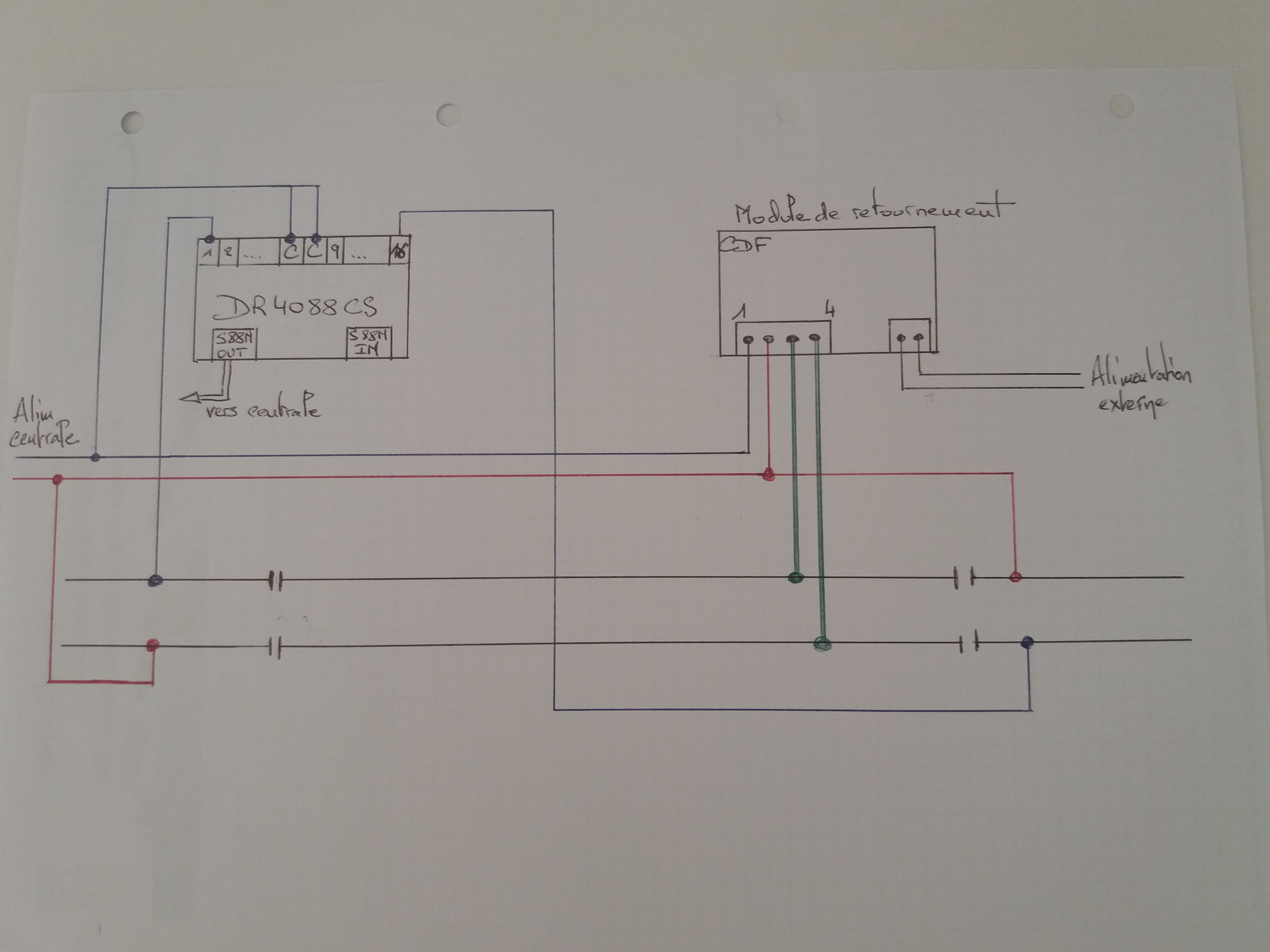

--> si j'ai bien compris le câblage dans mon cas avec la rétrosignalisation DR4088CS (voir croquis ci-joint)
--> le plus économique 51€
--> Il n'y a pas une erreur sur le 1er schéma de CDF ? (A droite du schéma, 2e fil centrale branché sur les 2 rails) ou j'ai rien compris !!!
Voilà, pouvez vous me confirmer mon cablage avec CDF :cool:

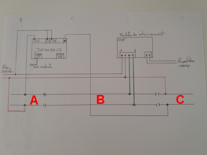

Rocket74 a écrit:Il n'y a pas une erreur sur le 1er schéma de CDF ? (A droite du schéma, 2e fil centrale branché sur les 2 rails)
Je suppose que vous parlez du fil rouge qui arrive sur la borne n°2 du module CDF.
Non, il n'y a pas d'erreur, puisque les zone A et C sont en opposition de phase (sinon, il n'y aurait pas besoin de ce module...)
Le module CDF alimente avec les deux fils verts (bornes 3 et 4) les deux rails de la zone C avec la polarité qui va bien en fonction du besoin, dès qu'il y a détection d'un court-circuit.
