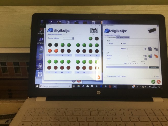

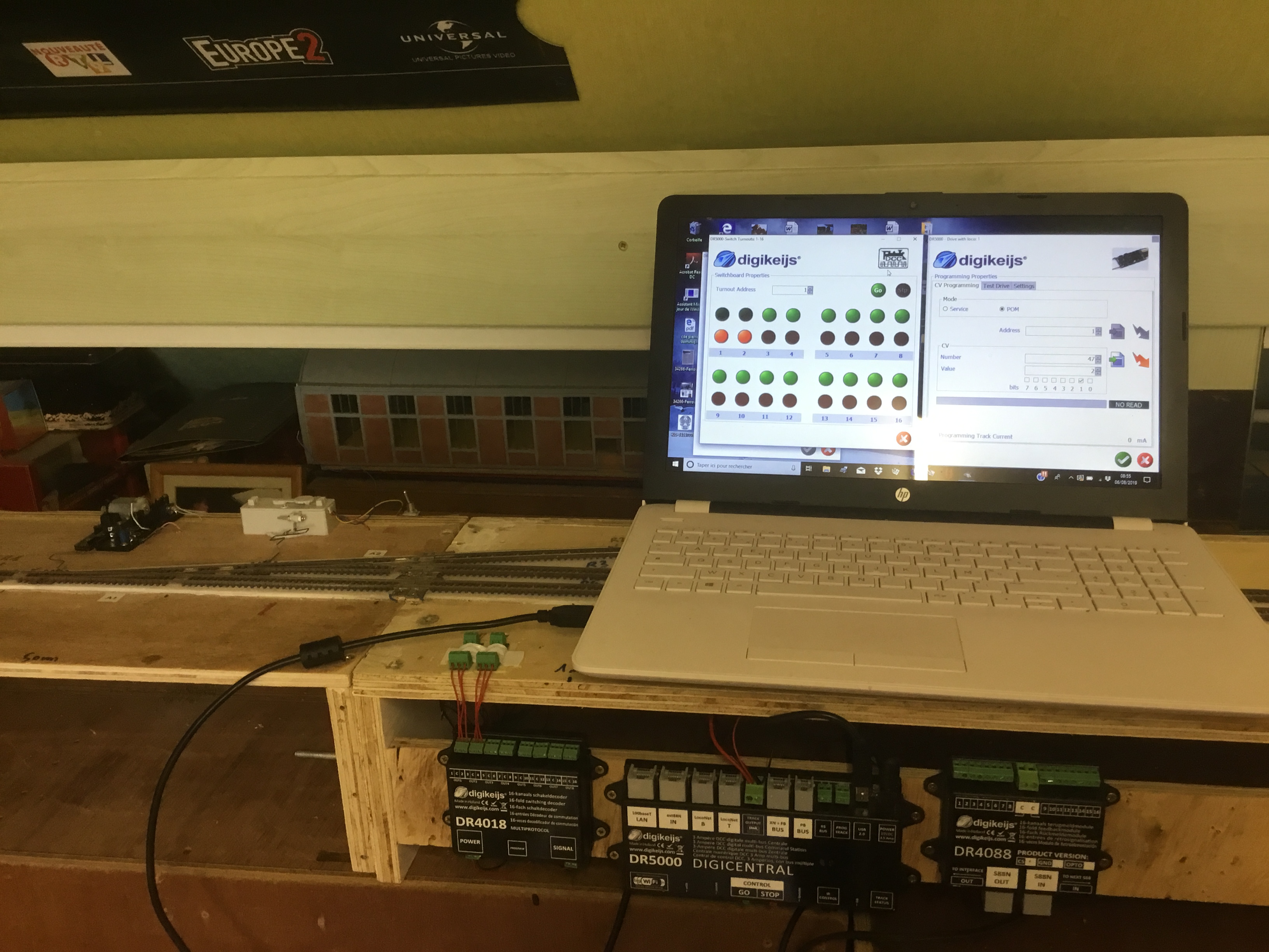

Je teste mon module DR 4018 avec mes moteurs conrad et lemaco sur mon banc d essai avant de l’implanter sur le reseau.

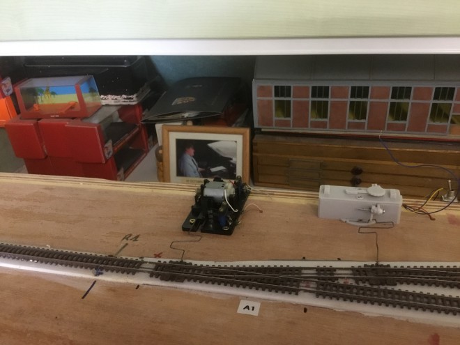

Je ne rencontre aucun problème avec le conrad, par contre je suis obligé de cliquer 2 fois sur le bouton du lemaco afin qu’il aille au bout de sa course
J’ai changé le CV 47 en valeur 2 ou 6 et rien y fait !
Avez vous un tûto clair car je ne suis pas certain de bien faire cette manip
Merci beaucoup

Il faut mettre le CV47 à 2.
Par contre pour être sur d'avoir réussi la programmation du CV il faut remplacer le moteur par des LED (+ résistances) et vérifier qu"elles restent bien allumées.

Je reviens vers vous pour mon souci de programmation du DR 4018; pour une raison que je n’identifie pas, je n’arrive toujours pas à faire fonctionner ce décodeur, plus rien maintenant sur le moteur conrad et le moteur lemaco, j’y ai branché 2 led sur la 3 eme sortie....une seul led s’allume. Y a t il une âme charitable qui pourrai prendre un peu de temps pour me former sur ces modules ( j’habite Valenciennes et peut me déplacer sur le Nord )

Après plusieurs essais , je me suis rendu compte que les 2 premières sorties sur lesquelles étaient branchés le conrad et le lemaco ne fonctionnaient plus ! Déprogrammation ? J’ai réussi à les faire fonctionner avec les suivantes , de même que des led.....!
Bizarre ce module, avez vous des retours d’experience Similaires ?

pour moi le moteur Lemaco se commande en tension continu, la polarité donne le sens de déplacement.
Il n'est donc pas directement compatible avec le DR4018 !
Je ne connais pas bien le moteur Conrad, mais il me semble qu'il a aussi besoin de tension à polarité positive/négative pour basculer !
Faites un reset du décodeur et tester les sorties avec juste les LEDs (+ resistances) (attention au sens des LED).
Si ces 2 moteurs possèdent bien des inter fin de course, au besoin, refaite la programmation en mettant 2 ou 6 dans le CV47.
S'ils ne possèdent pas d'inter fin de course, il faut mettre 0 ou 13 dans le CV47, et régler la durée de l'impulsion dans le CV ... j'ai pas trouvé le CV !

Le moteur Conrad "universel" se commande en 16 V alternatif.
