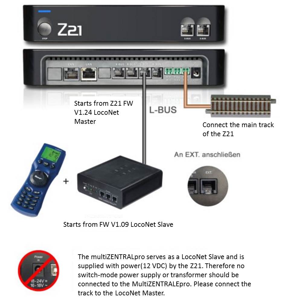

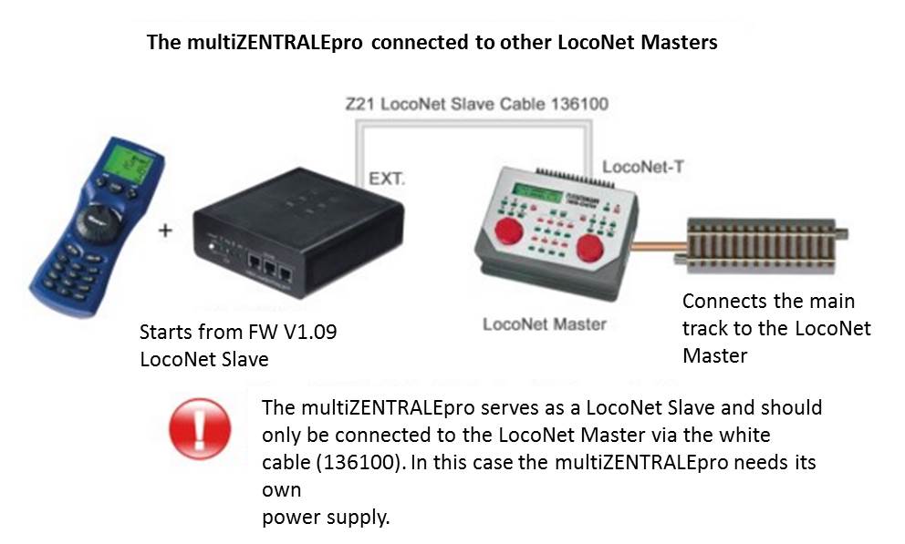

Hello Didier, trouvé ceci sur le site ROCO https://www.roco.cc/fr/service/download ... index.html
Si vous souhaitez utiliser le multiZENTRALEpro avec d'autres maîtres LocoNet, tenez compte des points suivants:
Dans ce cas, le multiZENTRALEpro dispose de sa propre alimentation et doit être connecté au maître LocoNet via un "LocoNet Slave Cabel" blanc (numéro de pièce de rechange 136100).
Ce câble peut être acheté auprès de votre revendeur ou en ligne à l'adresse roco.cc - Service - Ersatzteile (Pièces de rechange).
Le LocoNet Slave Cabel blanc isole les tensions d’alimentation inadmissibles dans le
LocoNet Bus (Pin1 et Pin6) du multiZENTRALEpro.
C'est la seule façon de garantir un fonctionnement sans problème si vous souhaitez utiliser d'autres systèmes de contrôle centralisés.
L'utilisation d'un câble inapproprié peut même détruire les systèmes de contrôle centraux. (trad. auto)
