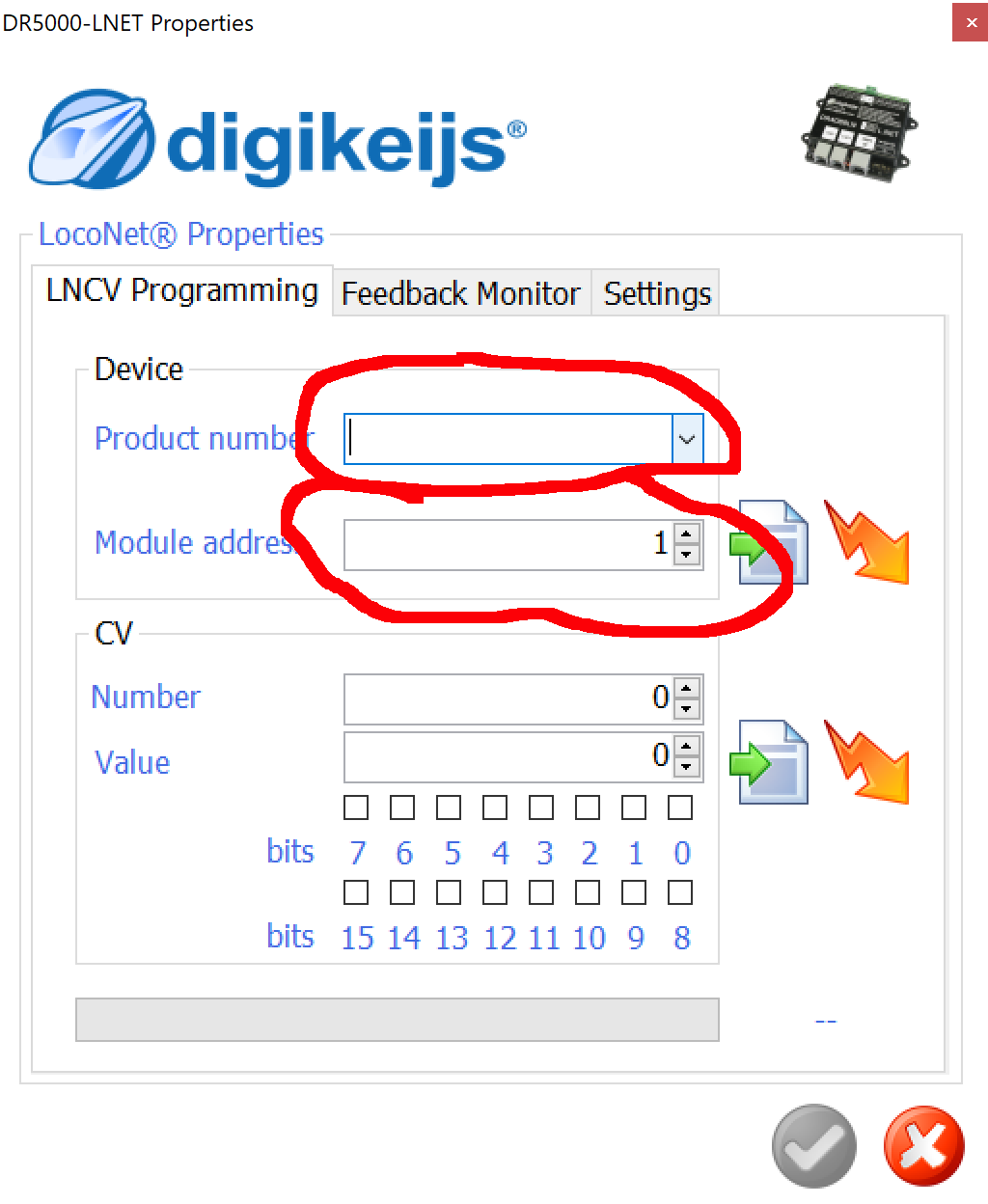

Impossible de faire réagir ma (nouvelle) DR4088LN...

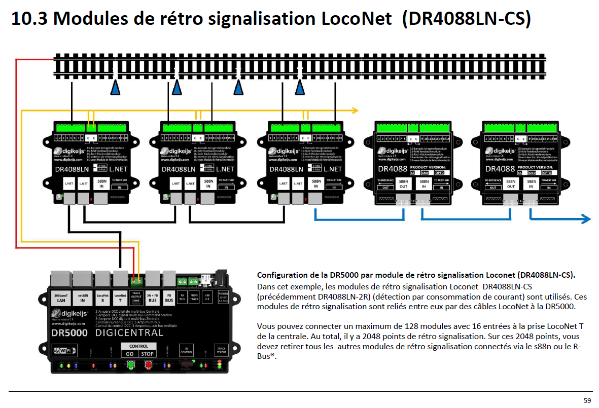

--> Branchements sont je crois comme il faut : les deux sorties "c" de la 4088 réunies vers la "Track output" de la DR5000, l'autre sortie de la DR5000 vers le rail non isolé, 3 fils vers chacun des trois cantons partant des sorties numérotées de la 4088.
J'ai bien de l'électricité dans les voies, mais aucune lumière, même temporaire sur la 4088.
--> Programmation : que dois je indiquer (voir copie d'écran ci dessous) ?
Merci d'avance de vos pistes ...

Et vous avez bien relié le bus Loconet (LNet) ?

Oui, tout à fait (Loconet T sur la DR5000)
Je me pose la question du câble RJ12, mais n'en ai qu'un, donc pas de test possible sans en acheter un autre.
Je me pose aussi la question de la DR4088 elle même (HS suite à un court jus ?) mais ne sais comment je pourrais tester cette hypothèse. De plus, si j'ai du courant sur mes voies, c'est que ce module assure au moins la transmission, non ?

Vous l'avez bien branché sur la prise LocoNet T de la DR5000 ?
C'est un cable RJ12 livré avec le DR4088LN ou c'est un cable de récupération ?
Sinon, il faut chercher un tuto sur le net:
https://www.youtube.com/watch?v=1XlbdtUaOn8
Vous avez bien câblé comme la notice :

--> J'ai vérifié une nouvelle fois mon cablage : tout comme indiqué...
--> Cable RJ 12 : bien celui fourni avec la DR4088, et bien branché sur "LOCO net T" sur la DR 5000
... et toujours pas de diode qui s'allume, quelle que soit la situation...

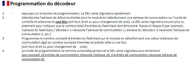

Sur un DR4088, version "RB", la LED rouge indique qu'un canton est occupé, la LED verte que le module est bien adressé via le Rbus.
Sur cette version "LN", il est possible que la LED verte ne clignote pas tant que le module n'a pas reçu sa configuration d'adresse ? Est-ce que la LED verte s'allume quand vous appuyez sur le bouton "PROG" ?

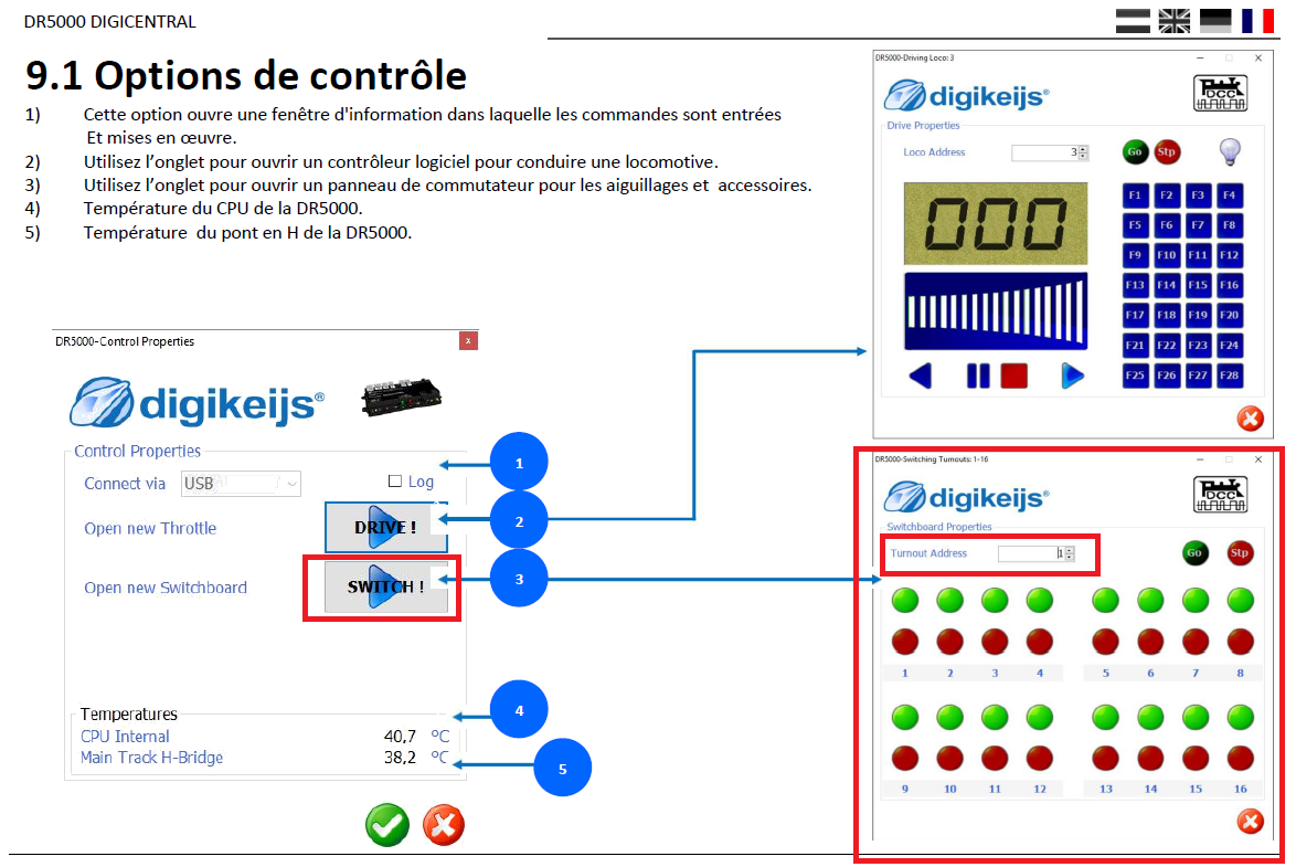

La spec du DR4088LN indique que la programmation de l'adresse du module (en fait adresse de la premiere entrée) se fait par le switchboard (commande des aiguillages) et non par le menu LocoNet:
