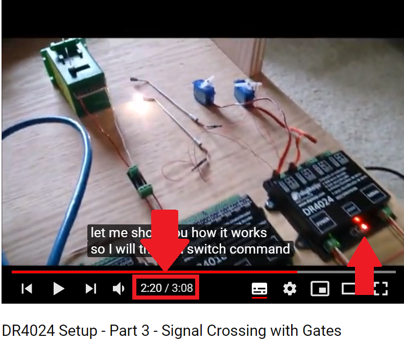

Pour être sur du décodeur, je vous conseille dans un premier temps, de débrancher les servos moteur, et de brancher une LED (+ résistance de 3K3) sur les sorties OUT5 à OUT8.
Attention, ce décodeur peut fonctionner avec 8 adresses: si l'adresse de la première sortie est 101, il faut donc tester le décodeur avec toutes les adresses de 101 à 108. Normalement ce devrait être 101 à 104 pour les sorties servo "S1" à "S4" et 105 à 108 pour les sorties "OUT5" à "OUT8".
D'après cette vidéo, la LED rouge devrait s'allumer pendant la commande des servo quand l'adresse est reconnue.
https://www.youtube.com/watch?v=j6_USPc ... wUwtr7q-m4
Donc, si il y a un flash sur la LED rouge, c'est que l'adresse est bien reconnue.
Attention, il faut aussi programmer le déplacement min et max des servo.
