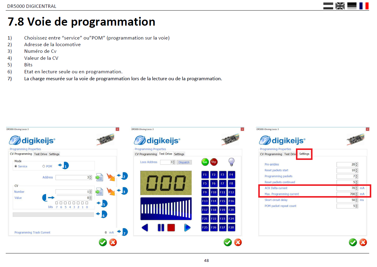

Essayez avec une autre loco pour voir si le pb est lié à la loco (décodeur) ou à la centrale.
Sinon, il y a des "valeurs" (de courant entre autre) à régler dans l'onglet "settings" du menu de programmation de l'utilitaire de la DR5000

PhilHO95 a écrit:Essayez avec une autre loco pour voir si le pb est lié à la loco (décodeur) ou à la centrale.
> la photo n'est pas reprise ? :shock: :?:

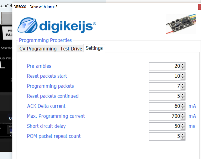

Pour avoir eu le problème d'un DR5088 demandé ,cela est dut au fait que ta centrale est mode de programmation "POM" dans la fenêtre "CV programming" et donc la passer en "Service". Et tout devrai rentrer dans l'ordre.
Ne pas oublier que pour fiabiliser la programmation,il est conseiller à mon sens dans l'onglet "Setting" de changer la valeur de la ligne "ACK delta current" en passant la valeur de 55 mA a une valeur comprise entre 75 et 82mA(80 pour moi) par test consécutifs et trouver la valeur la plus fiable.

ps 2 : Voici mes settings : je passe la ligne "ACK" à 75 ;)
