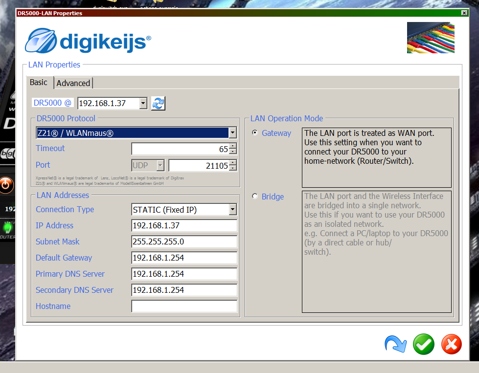

Bonjour je cherche a maitre le wifi sur ma wlanmause et la dr 5000 en wifi merci :oops: :vieux:

Pardon de te répondre si tard.
Alors tout ce que je peux te dire c'est pour la connexion en de ta Wlanmaus,il te faut configurer la DR5000 sur le protocole Z21 dans les paramètres réseau.
Donc une fois que tu as ouvert" l'appli "de ta centrale sur ton PC tu cliques sur le bouton LAN/100.
Cela fait ,une fenêtre s'ouvre avec les différents réglages en grisés et dans la foulé un pavé de sécurité te demande le "Login" et ton "Password" ,si tu ne les a pas changé c'est "admin" dans les deux cas.
La barre bleu du bas se charge et dégrise les onglets.
Tu places l'onglet sur "Z21/wLanMaus",valides ton choix et relances ta centrale.
Maintenant tu peux connecter ton régulateur au wifi de la DR qui a comme IP :192.168.16.254
Par contre je n'ai pas de WLanMaus et il y a donc certain paramètre qui m'échape,mais l'appli Z21 march sur ma tablette avec cette méthode.
