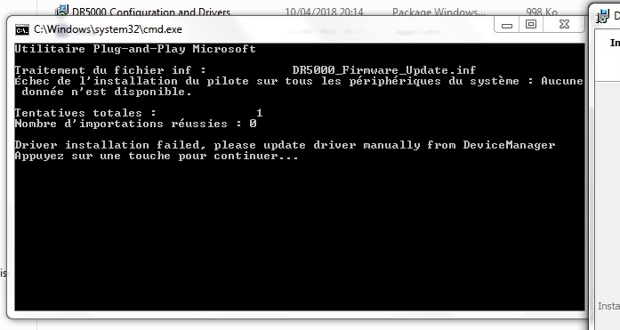

Je viens d'essayer d'installer la nouvelle version 147
voici le msg d'ano, qui apparait sur mes 2 PC (HP) !!!
- 1 en Windows 7
- 1 en vista
(le téléchargement est OK, et j'avais tout effacé de la V précédente ... qui, elle, était opérationnelle !!!)
> recommencé 2 fois par PC : idem...
et là, que faire ?

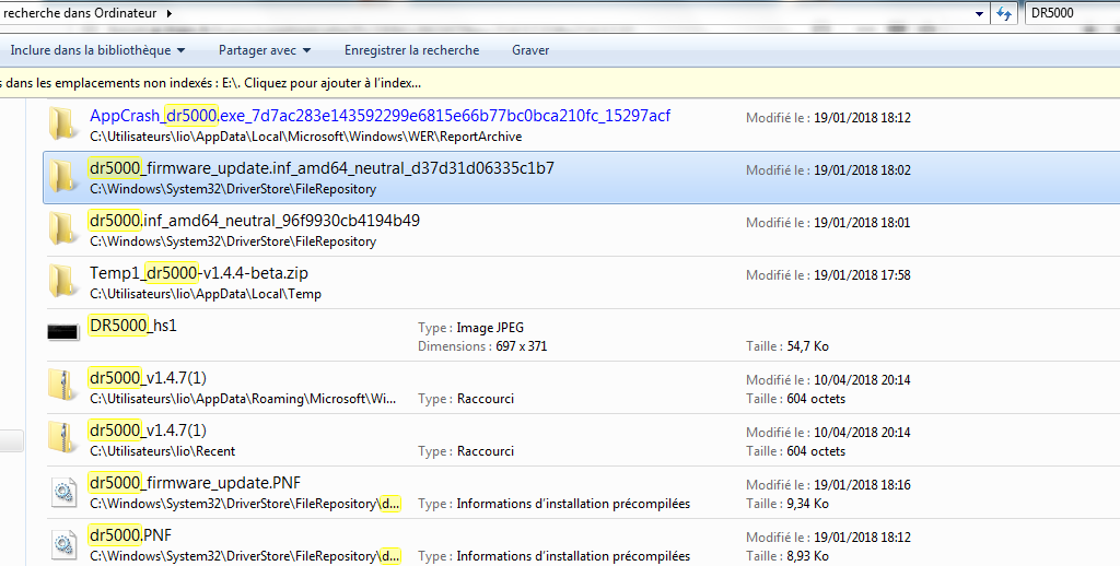

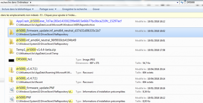

mais avec la fonction Recherche du PC, il trouve encore des "trucs" de la première install de janvier ...
et pas moyen d'effacer ces "trucs"...
j'avais pourtant "désinstallé" correctement la première version correctement en passant par l'utilitaire Windows de désinstallation :roll: ...

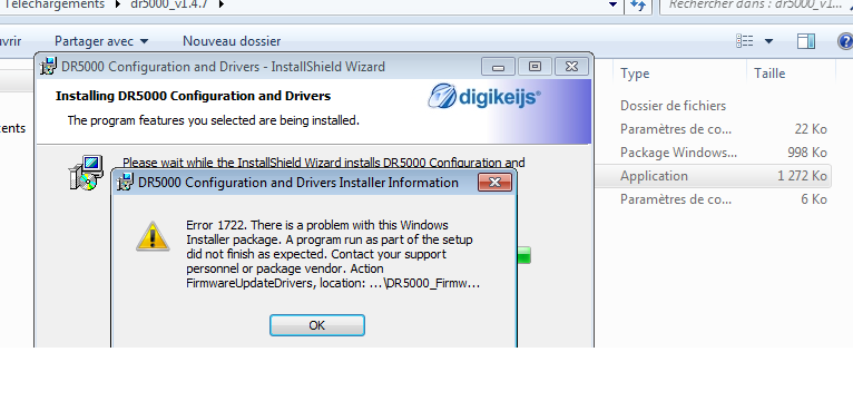

j'avais oublié qu'il affichait ça, en fin de tentative de l'install :
"> contacter le fabriquant "
>>> que faire, comment faire ??

J'ai eu un problème similaire et je n'arrivais pas à m'en sortir. :diable2:
J'ai donc fait appel à Digikeijs qui est intervenu en télémaintenance.
Je ne peux pas dire techniquement ce qui a été fait, la seule chose que je peux dire c'est que, à un moment, le technicien m'a demandé de connecter la prise USB de la DR 5000 sur une autre prise USB que celle que j'utilisais habituellement sur mon PC pour connecter la centrale.
Au final, ça a marché, il faut rester devant son matériel pendant toute l'intervention et les échanges se passent par la messagerie du logiciel de télémaintenance (TeamViewer, qu'il faut avoir au préalable installé sur son PC), mais en anglais...

Ton problème je le connais bien,car j'ai le même à chaque mise à jour.
Et la première chose à faire est une déinstallation complète de l'application via l'utilitaire windows du panneau de configuration et ensuite d'aller dans le disque C:/windows /program-filet et supprimer le dossier Digikeijs et de redemarré le tout.
Maintenant,nous pouvons faire une nouvelle installation du logiciel en prenant garde de bien connecté la centrale à sa prise USB originelle(pourquoi? je n'ai pas la réponse),bien sur la page noir avec demande de connexion vous mettra 2 fois en échec mais à la troisième tentative tout rentre dans l'ordre et on redémarre windows.
Si cela ne marche pas suivre le dictactitiel des pages 18,20 ou 21 (suivant les échecs consécutifs)du manuel et refaire une instalation et bien sur il faut déconnecter la centrale du réseau Lan cablé.
Pour moi cela à marché avec la RAZ du firmware de la page 20.
Cela peu parraitre long mais très instructif pour d'autre choses en informatique(imprimante,Arduino...).

En suivant la recommandation de Francis / BR212, c'est à dire en "acceptant" 3 fois de suite l'anomalie du défaut d'installation (l'écran "noir" de mon message du dessus) , ben, finalement la 3é fois la version 1.4.7 s'installe sur le PC ! :shock:
>> Quelqu'un a fait-il remonté cette anomalie au constructeur ?? :?: (car visiblement il y a une erreur dans le paramétrage de l'install des drivers ...)

Le fait d'accepter 3 fois l'anomalie correspond à l'acceptation de l'erreur de chargement du driver pour chacun des 3 ports COM qui doivent être configurés. Donc cela ne résout pas l'installation.
L'installation reste "mal faite" comme on peut le vérifier dans les paramètres Window de l'assignation des ports COM ou 2 au max sont configurés.
