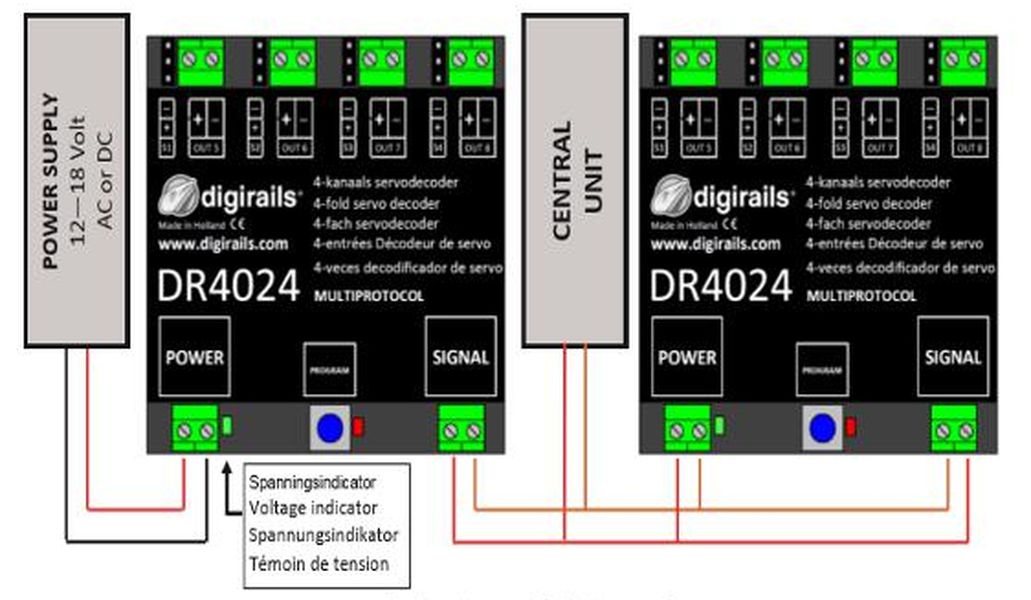

Aujourd'hui j'ai fait la même chose avec un deuxième module DR 4024 en lui attribuant bien sûr une adresse différente dans la table d'adressage de la DR 5000. Les servos réagissent "comme il faut". En consultant la documentation du constructeur j'ai "tilté" sur ce schéma :
Je me suis dit que l'on pouvait alimenter en 18 v les deux modules plutôt que de "pomper" sur les 3 ampères du courant DCC fourni par le DR 5000.

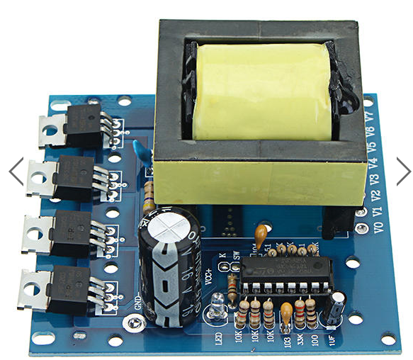

J'ai donc commandé chez mes amis chinois cette alimentation :
Voici le lien : https://www.banggood.com/fr/500W-DC-12V-16V-To-AC-18V-0-220V-380V-DC-To-AC-Inverter-Boost-Step-Up-Board-Converter-Transformer-p-1253630.html?rmmds=search&cur_warehouse=CN.
Elle doit pouvoir par ailleurs alimenter aussi la DR 5000.

bizarre ton produit:
entrée 12v DC sortie 220v /18v AC.
pour moi c'est un onduleur a brancher sur une batterie! :shock:
a mon avis c'est plutôt ça que tu cherche:
http://www.conrad.fr/ce/fr/product/512836/Bloc-dalimentation-tension-fixe-Egston-003980044-18-VDC-3330-mA-60-W-1-pcs?ref=searchDetail

+1 avec lecureuil ;)
Ce que tu as commandé est effectivement un onduleur 12V DC / 230 V AC. Etant donné son prix, ce n'est pas perdu. En gardant une batterie de voiture chargée dans un coin du garage, il te permettra de faire fonctionner quelques appareils importants en cas de coupure EDF (congélateur, chaudière, quelques éclairages) ; la durée d'utilisation dépendra de la capacité de la batterie.
Tu peux effectivement alimenter ton DR4024 avec une alimentation telle que te propose lecureuil, ou un simple transfo puisqu'il accepte une alimentation continue ou alternative.

Onduleur, ce ne serait pas plutôt un convertisseur ?...
Re: Pédago-Ville : réalisation matérielle
Messagepar lecureuil
12 Fév 2018, 10:09
oui un convertisseur,mais vu le niveau on ne feras pas trop le difficile :roll:

Et oui je me suis planté. Comme les chinois travaillent le dimanche il a déjà été expédié..
Bon pour 11€ port compris je ne vais pas en mourir, il rejoindra les autres trucs que je garde parce que "ça peut servir un jour".

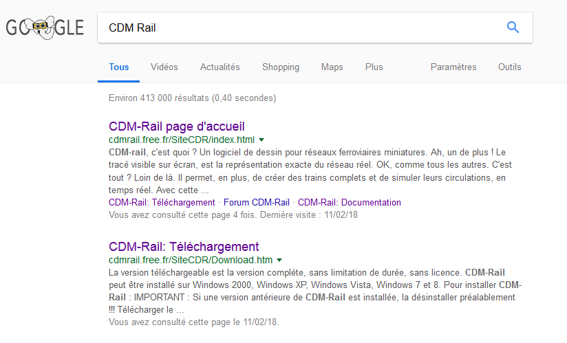

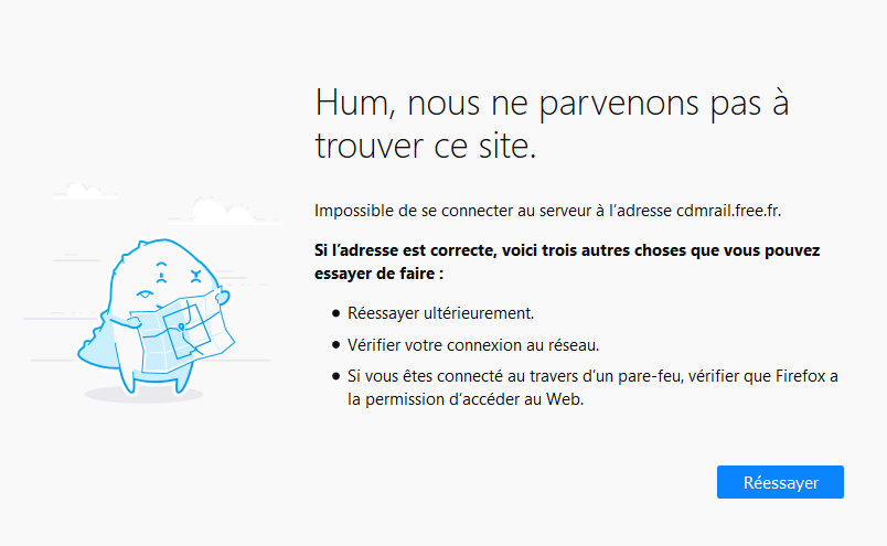

Quand je fais une recherche Google (en mettant "moins d'un an" dans les critères de recherche) sur "CDM Rail" j'ai ces réponses :
Il semble bien que ce soit un compte sur Free qui héberge CDM Rail. Et quand je clique ça aboutit sur ça :
A partir de là je ne sais plus quoi faire.. :cry:
Messagepar Jeanmi67
12 Fév 2018, 11:25
Je viens d'essayer à l'instant, aucun problème...
http://cdmrail.free.fr/SiteCDR/index.html
