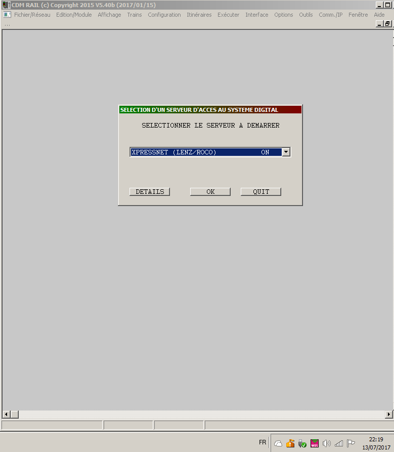

Un peu piqué au vif, par ce que je n’arrivai à connecter ma DR5000 à CDM rail, j’ai décidé de trouver le pourquoi du comment et j’y suis arrivé.
La solution se trouvai simplement en une remise à plat complète de CDM Rail en supprimant tout les fichiers résiduels dans le dossier « Program files « de Windows du logiciel après sa déinstalation.

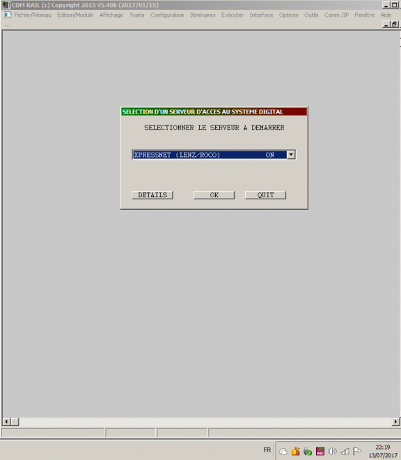

Ensuite j’ai redémarré mon pc et fait une nouvelle installation du programme,Mais avant de lancé le Programme il fau démarré la centrale sinon point de salut .Donc au lancement du soft , je suis allé dans l’onglet »Interface » puis « Démarré un serveur ».
Dans la fenêtre qui s’ouvre, dans une cartouche bleutée on nous propose « XPRESNET LENZ/ROCO ».

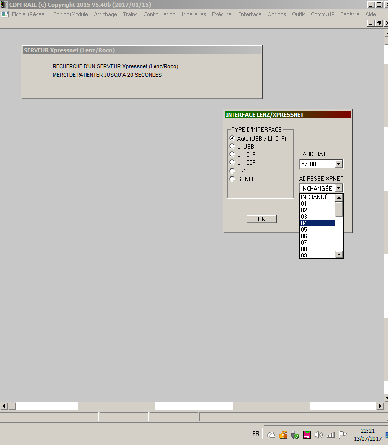

il suffit de cliquée sur OK pour voir une fenêtre de dialogue qui nous invite à vérifier/modifier la configuration et dans mon cas j’ai juste mis le port USB correspondant à l’XPRESS NET de ma DR5000 sur mon ordi(4 pour moi),une fenêtre en haut à droite me demande de patienté environ 20s.

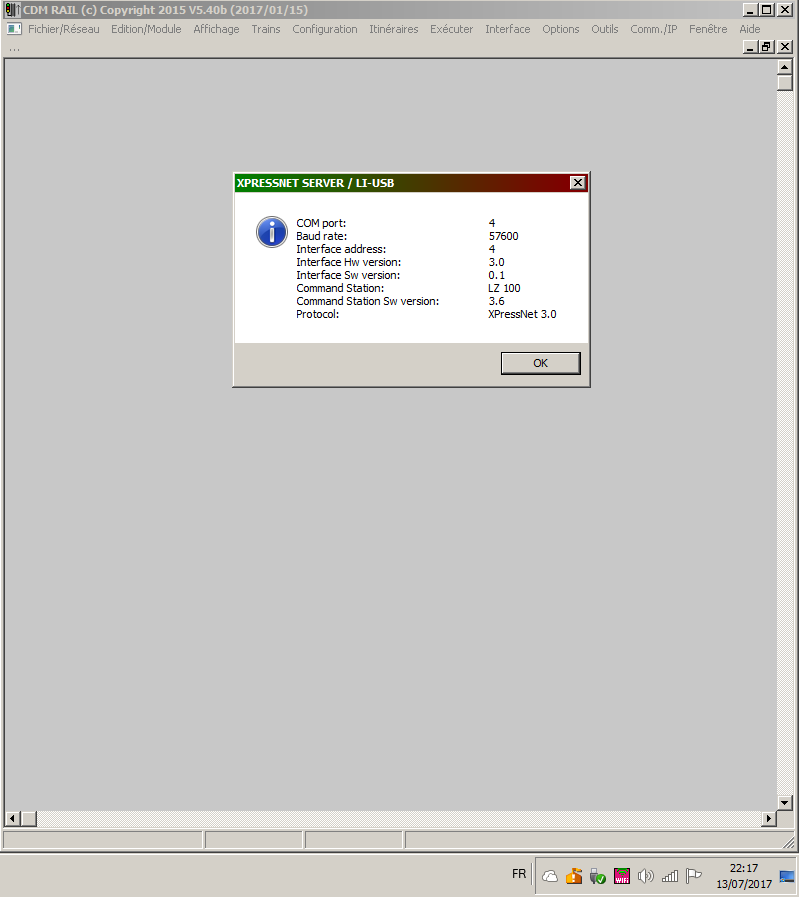

Bien avant le temps échus j’entend le relais de ma centrale qui claque et une fenêtre de situation m’informe que ma centrale est bien en ligne avec la version du protocole XPRESSNETen cour (la 3.0).
J'ai ensuite fait un test avec un controleur loco et tout était tip-top.
Donc pour celui qui chercher un programme tout "in french" CDM Rail marche très bien avec la DR5000.
