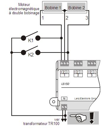

Puisqu'on est dans les questions ;) Peut on commander manuellement via des boutons sur un TCO les aiguillages en parallèle au décodeur :?:
Comme ceci
Je ne l'ai pas vu non plus dans la doc.

Il y a un boitier de commande qui est en développement et qui permettra de le faire. Par contre avec autre matériel je ne sais pas. Théoriquement oui.
