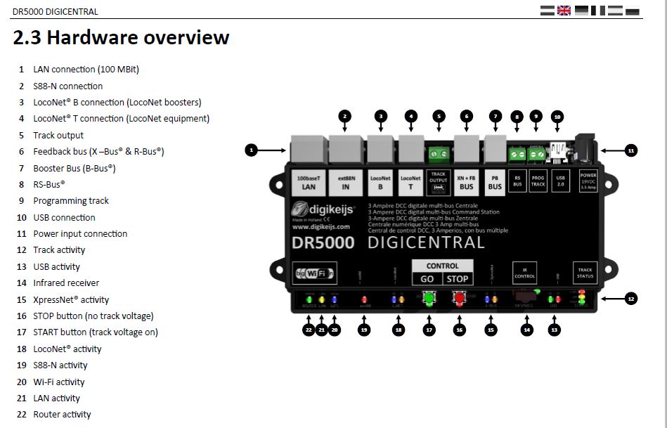

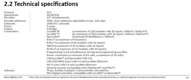

bonjour a tous,
Toujours a la recherche d'une interface PC pour rétrosignalisation S88N, je suis tombé sur cette chose ce week-end :shock:
et ces caractéristiques :shock: :shock:
multi protocoles:
- Loconet
- Xpressnet
- R-Bus divers
- S88N
softs gestion:
- RRTC
- WinDigipet
- RocRail
- DecoderPro
- ITrain
connections:
- USB
- Wifi
- RJ45
- Infra rouge
et le tout, pas pour 500€...pas pour 300€...mais seulement 150€ :applause: :applause:
oui oui, la centrale avec tout dedans, et ce n'est plus le 1er avril ;)
une centrale avec tous les protocoles possibles en Europe pour faire de la rétro comme on veut, bien pourvue en connections diverses, pour le même prix que la simple interface LDT HSI88-USB :diable:
euh qui connait ou voire a tester la bête :?:
Dominique :coucou:

Re: DR5000 - centrale multiprotocoles + WiFi RJ45
17 Avr 2016, 21:33
Tout pas vraiment ;)
Pas de software de pilotage intégré et pas de manette de commande. D’où prix intéressant.
Ah ! Au fait pas de transformateur d'alimentation non plus.
Et reste à savoir si tu as besoin de toutes ces possibilités.
Messagepar Wolfram
18 Avr 2016, 07:39
Moi qui croyais que Loconet est un "bus", une connexion, et que "tous les protocoles" c'est au moins DCC + mfx + selectrix"...
Wolfram
Wolfram
Contempteur phatique
Messages: 763
Messagepar augerd
18 Avr 2016, 13:35
oulala... hé les garçons, j'ai expliqué le pourquoi du comment 8-)
alors oui y'a pas de transfo (qui coute 10€) pas de soft de pilotage intégré (en gratos y'a CDM ou d'autres) et pas non plus de manette de commande (on peut sans doute connecter un smartphone avec l'appli qui va bien sans fil a la patte)
alors oui aussi on peut acheter une centrale de 500€, plus toutes ses options a prix d'or dédiés a SON système complétement fermé, y ajouter un soft de pilotage à 500, voir 800€ version "Or" car ça fait chic, un PC ou Mac haut de gamme neuf à plusieurs milliers d'euros dédié au DCC, et surtout montrer qu'on a un plus gros chéquier que les autres :gne:
désolé, je suis de mauvais poil ce matin midi :diable2:
je voulais vous faire partager ce que j'ai découvert, cad une centrale qui fait bcp de choses pour pas chère, et probablement avec pas mal de bugs car très récente, et qui est ouverte a à plusieurs types de protocoles ou connections, pas courant sur la majeurs partie des autres beaucoup plus chère :prrrt:
maintenant si qlq'un a des infos constructives, et en français, je suis preneur, car il y a des choses sur des forums allemand et flamand, mais j'ai un peu de mal a comprendre les nuances avec "glouglou traduction" :mort:
Dominique :bombe:

18 Avr 2016, 15:57
Honnêtement, je trouve qu'elle ne fait pas mieux qu'un SPROG plus un module S88 par exemple si tu souhaites faire de la rétrosignalisation.
Un transfo 16V sous 3A à 10€ j'ai quand même un doute ;)
A quoi te sert d'avoir tous ces bus puisque tu pilotes avec un smartphone au travers d'un logiciel type JMRI.
Après bien entendu c'est toi qui voit :ange2:

19 Avr 2016, 13:47
BURLINGTON a écrit:Honnêtement, je trouve qu'elle ne fait pas mieux qu'un SPROG plus un module S88 par exemple si tu souhaites faire de la rétrosignalisation.
salut Alain :coucou:
sauf qu'un Sprog (80€ de tête...) plus une interface S88N (a part le LDT a 150€, j'en vois pas d'autres abordable :gne: ) ça fait déjà 230€ et que pour S88 :mur:
ce que je vois dans cette centrale, c'est l'avantage pour les bidouilleurs d'avoir plusieurs protocoles dans une seule boite, et donc de pouvoir tester d'autres bus :cool:
pour le Sprog, j'ai découvert cette p'tite bête il y a qlq années par Rod, et elle me sert "tous les jours" pour tester et programmer très simplement des dizaines de décodeurs de presque toutes les marques... sauf une Américaine connue :prrrt:
le smartphone c’était un exemple, ayant testé l'appli pour JMRI, et cela marche bien, bien que je préfère un bouton "physique" ;)
pour un réseau de test pour la rétro, j’essaie depuis pas mal de temps de trouver une alternative au HSI-88-USB de LDT, mais a part le GenLI de Paco qu'il faut monter de A a Z, voir programmer un pic :mort: , y'a pas grand chose abordable en tout fait :gratte:
ah oui, pourquoi le S88N :?: parce qu’il est ouvert et non propriétaire d'une marque, testé depuis des années par des centaines d'utilisateurs et que cela marche, et ne coute pas un bras :yin
alors oui il a des limites, mais pour s'initier à la rétrosignalisation, je trouve que c'est le plus judicieux :cool:
et merci Robert pour le retour d'infos :cool:
Dominique :yin
