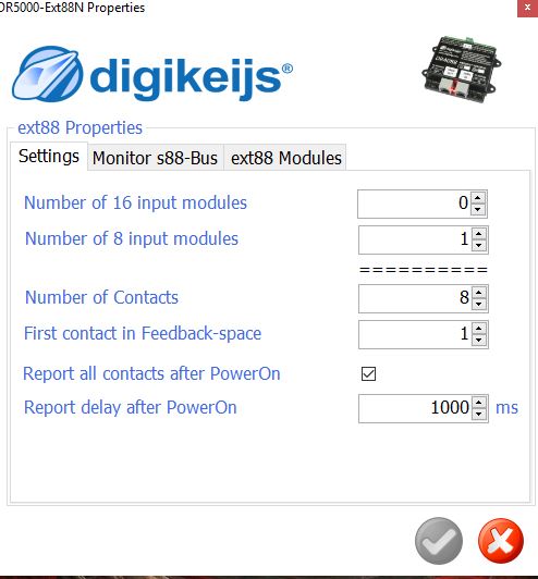

Si je configure le s88 ainsi (par exemple):
j'obtiens ceci côté scan s88:
vids88.avi
(375.5 Kio) Téléchargé 198 fois

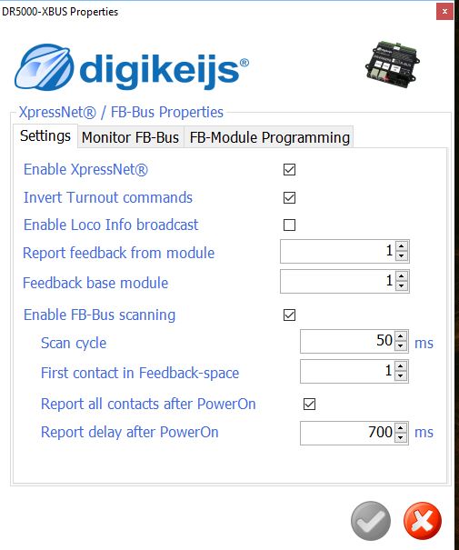

avec le setting côté R-Bus suivant (et setting s88 inchangé):
Quelque soit le setting du S88 ca ne change rien côté R-bus, si ce n'est un décalage des adresses de sorties.
Je renonce à trouver une solution !!!

As-tu essayer en décochant la case "Repport all feedback after power ON",
dans les 2 settings : s88 et Rbus ?
Et si tu ne branche pas le module DR4088RB, ça continu a clignoter ?
Et laisser "first contact in feedback space" à 1 dans settings Rbus et le mettre à 100 dans le s88 ? ou l'inverse ?

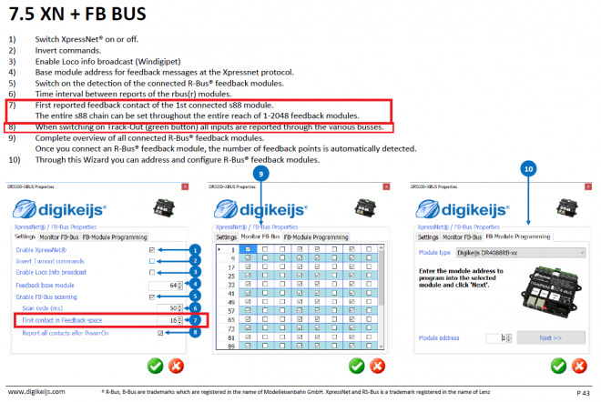

Je relisais la notice, certes ancienne et non mise à jour avec la dernière version de firmware,
mais je me rend compte que dans le menu "settings" du Rbus, le réglage du "first contact in feedback space" concerne non-pas les contacts du Rbus mais les contacts du bus s88:
étrange pour moi, mais dans le doute,
Je te conseille de faire un essais avec une valeur supérieure à 16, 100 par ex.
