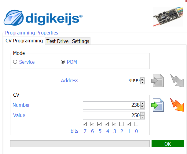

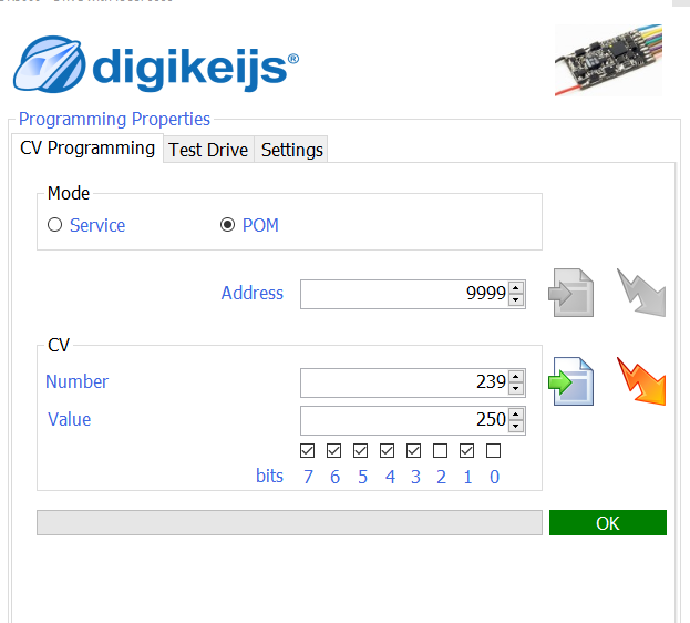

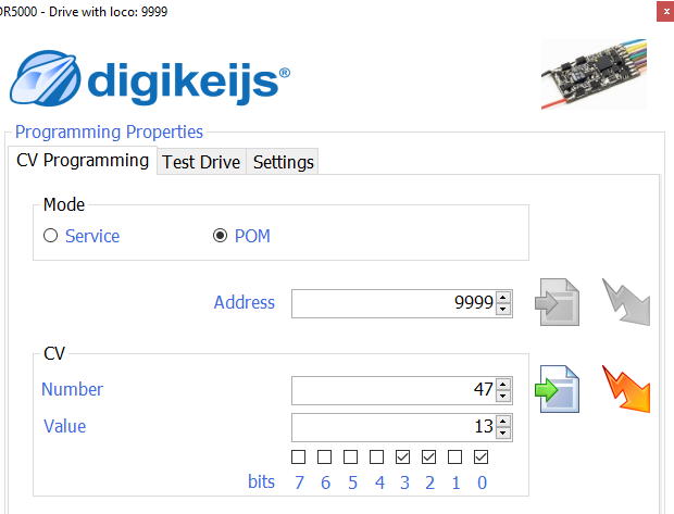

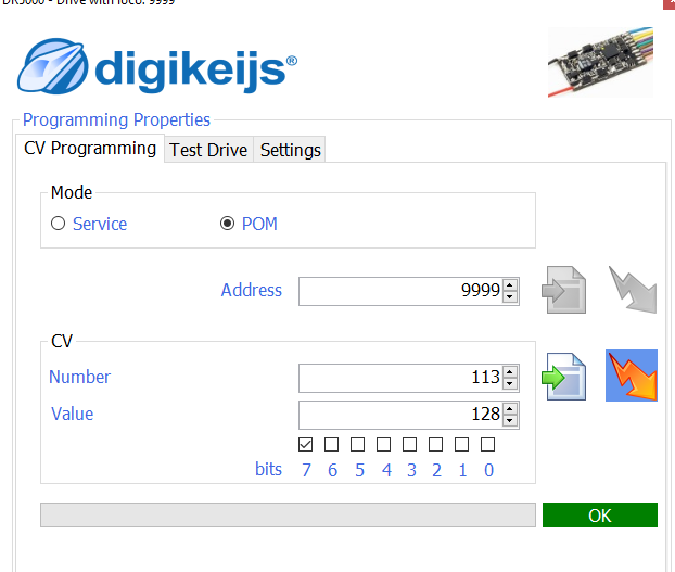

Je souhaite raccorder les sorties d’un DR4018 sur des moteurs lents MTB. La solution CV47=6 n’est pas du tout satisfaisante puisque l’impulsion est permanente :!: . Je ne parviens pas à régler les durées des impulsions car la notice fournie par Digikeijs est complexe et ne semble pas coller à la réalité :oops: . Pour la petite histoire je viens de programmer un module Lenz LS150 en moins de cinq minutes avec une notice précise et concise :cool: .
Trois types de câblage sont possibles dont une avec une résistance sur l’entrée numéro 1 avec certaines centrales (j’ai une DR5K).
Il est indiqué qu’il est possible les CV’s ; je n’y parviens pas. Plus haut dans la notice il est indiqué que les CV’s ne sont pas lisibles en mode POM !!!
Pour programmer en mode POM il est indiqué « Entrez l’adresse de locomotive 9999 en 128 crans de vitesses dans votre centrale » ou bien Activez et désactivez la fonction F0
(lumière) pour simuler la « locomotive » dans le panneau de commande.
Que vient faire une locomotive dans la programmation dun DR4018 ?
Dans le champ « Adresse » saisir la valeur 9999 devrait être largement suffisant …
Finalement je suis arrivé à régler toutes les sorties aux valeurs souhaitées, sauf la première qui ne fonctionne pas. :mur: Après une ré-init (CV8=8) toutes les sorties fonctionnent comme à l’origine donc le module semble fonctionner.
Ci-dessous mes saisies pour les 8 premières sorties
Bonne années à tous :coucou:
Jacques
Modification des CV 239 - 241 - 243 - 245
Modification des CV 238 - 240 - 242 - 244
Modification de la CV113 à 116
Modification de la CV47

Votre séquence n'est pas bonne ! En fait le CV47 n'existe pas en tant que CV (paramètre dont la valeur reste en mémoire après coupure d'alimentation). Le CV47 est une astuce pour "pré-programmer" tous les autres CVs pour faire fonctionner le DR4018 dans un mode particulier (commande d'aiguillage solénoïde, signal 2 feux, signal SNCB, ...).
Il faut donc programmer le CV47 en premier.
Si on utilise toutes les sorties du DR4018 dans le même mode, l'écriture dans le CV47 seule suffit. L'écriture dans les autres CV n'est nécessaire que si vous souhaiter connecter différents accessoires sur les sorties: par ex, un moteur solénoïde sur sortie 1, un signal 2 feux sur sortie 2, un signal de passage à niveau sur sortie 3, etc ...

La séquence de programmation est bien dans l'ordre en commençant par la CV47 à 13. J'ai fait une erreur dans l'ordre des copies écran sur le forum. Je programme bien évidemment en premier la CV47.
