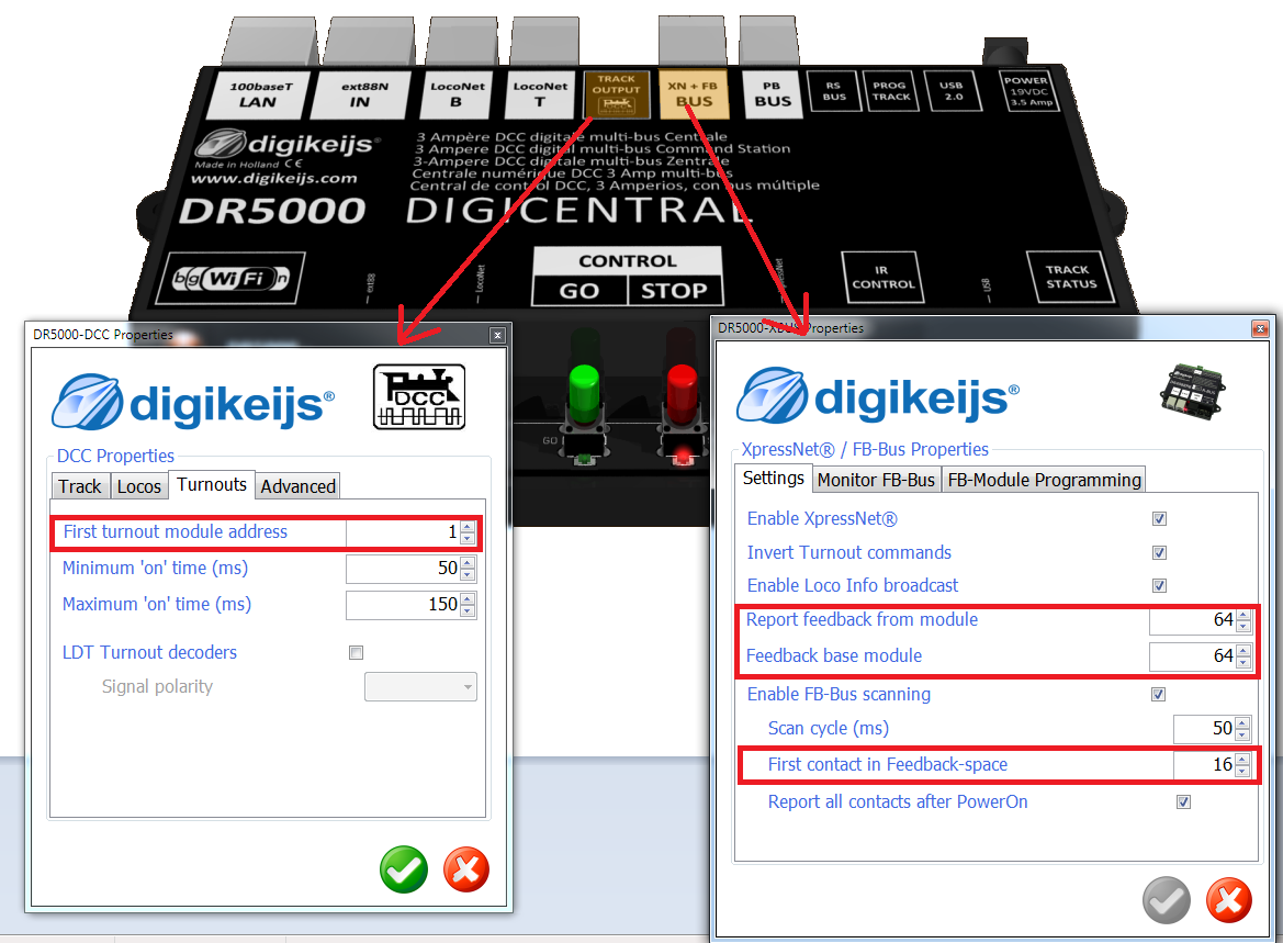

Bonjour, configuration presque terminée, Wifi OK avec PC, smartphone et Wlanmaus. J'ai la connexion avec TC en USB Loconet COM 7 .
- Pas de remontée d'occupation des cantons: avec un module 4088RBCS à l'adresse 1-2, initialement utilisé avec Multimaus pro, il me faut maintenant reparamétrer mes cantons.
- dans les paramétrages du XN+FB Bus je suis en Z21 3.6
- faut-il changer l'adresse du 4088RB de 1 en 64 ou 65 ou le laisser sur 1 :?:
J'ai essayé plusieurs adresses des cantons, 1, 64, 65, rien ne s'allume.
Merci de m'éclairer.. :ange2:

Bonjour, après quelques difficultés de configuration de la DR5000, du 4088RBCS avec Train Controller, voici une configuration qui fonctionne (chez moi...):
En Loconet USB COM 5 ou 7, pour moi suivant l'ordi.
- Les adresses des aiguilles ont un décalage , même en mettant 0 dans les propriétés de la 1ère adresse des aiguilles , il y a un décalage de 1 à rectifier.
- Pour le 4088RBCS (adresse 1), habitué à donner des adresses de 1.1 à 1.8 en version Multimaus pro, j'ai un peu cherché car la rétro ne répondait pas et j'ai finalement donné les adresses 2.1 à 2.16. Cela a été testé en TC V7 et TC V9.
A+ :cool:

J'avais bien galéré aussi, mais j'avais finalement trouvé la valeur qui va bien dans la config:
et si vous mettez "First Turnout module address" = 1, y'a toujours un décalage ?
RCM a écrit:- Pour le 4088RBCS (adresse 1), habitué à donner des adresses de 1.1 à 1.8 en version Multimaus pro, j'ai un peu cherché car la rétro ne répondait pas et j'ai finalement donné les adresses 2.1 à 2.16. Cela a été testé en TC V7 et TC V9.
A+ :cool:
et quels sont vos réglages ?
