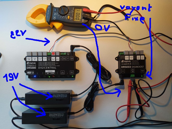

Est-ce que vous pouvez confir que votre câblage / coupure des voies est bien conforme au schéma de page 18 de la notice dispo sur le site Digikeijs ?
https://drive.google.com/file/d/16oimmA ... IeBWx/view
Domage que cette notice bien plus complète ne soit pas dispo sur le site boutique train.
Mais une petite photo du montage.....

oui c est exactement ce cablage la , tout simple et sans rien de plus ,a part qu il n y a qu un seul 5033.

photo, evidemment c est pareil si je met un coupon de rail sur les 2 track outpout , ou si je raccorde ma multimaus ou si j eremplace le cable par un rj12 digikeijs

si à tout hasard,si ce n'est pas le signal de voie qui met le bazar.
Et cela ne coûte rien d'éssayer,pour ce qui me concerne tout mes modules Loconet Arcomora sont en 4 fils et cela marche,il n'y a que le DR5088RC qui est en 6 fils car lui pour fonctionner,il a besoin de l'alimentation du LocoNet.
Par contre dans la Photo de Pico59,ou est le câble Loconet?
Car sans lui pas de signal donc pas de puissance.
