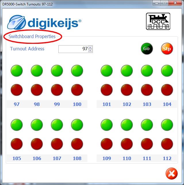

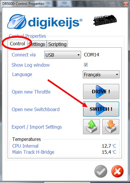

Messagepar Jeanmi67
03 Fév 2019, 19:07
PhilHO95 a écrit:Etape 3: Sur votre centrale de commande, sélectionner la commande d'aiguillage: entrez comme adresse d'aiguillage l'adresse souhaitée pour la sortie 1 du DR4024, par exemple "5", selon la centrale, appuyer sur "gauche"/"droit" ou "+"/"-" pour faire basculer l'aiguillage.
JL28 a écrit:Mais l'étape 3 se situe ou sur la centrale ?
Comprendre : avec le logiciel de la centrale (et non sur la centrale).
Jean-Michel :coucou:

Messagepar JL28
03 Fév 2019, 21:01
Je m'exprime peut-être mal.
Oui, avec le logiciel, cela va de soit, mais dans quel onglet.
JL

Messagepar Jeanmi67
04 Fév 2019, 00:27
Réponse en images (pour la DR5000) :

Messagepar JL28
04 Fév 2019, 10:11
Merci beaucoup,
ça, au moins, c'est très clair.
JL
