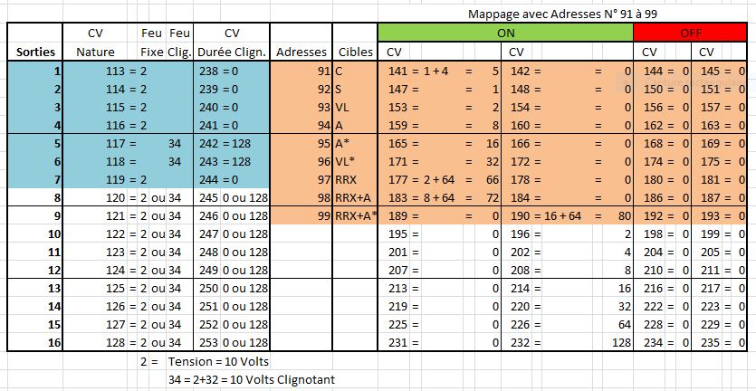

Bonjour Jean-Paul,
PaulXpress a écrit:Le mapping des signaux est dans les CVs 143,167, 191 et 215, ils ont pour valeur respectivement : 1,2,4 et 8, sauf pour le preset 10 : 3, 12, 0 et 0.
Les CVs 131 à 134 contiennent le type de la routine interne qui sera appelée en fonction du type de signal sélectionné (1 à 5, 0 si pas signal).
Je craque. Je rappelle que j’ai créé ce fil pour voir comment on pouvait se servir du DR4018 pour des signaux SNCF compliqués. Et toi, tu continues à raisonner avec les Présets 7 et suivants.
On sait très bien tous les deux, qu’avec ces Présets cela ne marche pas !
J’ai même indiqué à Philippe qu’il fallait mieux régler les CVs 131 à 134 à 0 (Le réglage d’Usine) pour éviter qu’un DR 4018 ait été programmé, plus tôt, pour un signal.
En outre les CVs 143, 167, 191 et 215 n’ont rien avoir avec un mapping entre des sorties et des adresses.
Ils indiquent dans quel groupe de 4 sortie doit être affecté un signal défini dans un Préset 7 ou suivant. Encore quelque chose lié au Présets 7 et suivants.
PaulXpress a écrit:Ensuite le preset de départ on s'en fout un peu tant que ce n'est pas un preset de signal, puisque l'on va paramétrer le reste des CVs en fonction de ce que l'on veut obtenir, exemple de Clément avec les CVs 113 à 128..
Non on ne se fout pas du Préset de départ. Puisque il faut rester dans le Préset 0 d’Usine.
Oui, dans mon exemple du Signal à 4 feux + TIV (Avec clignotement possible VERT et JAUNE), je paramètre les CVs 113 à 119 pour les 7 premières Sorties du DR41018 qui vont alimenter 5 leds. (4 Leds du signal et 1 Led pour le TIV)
Mais le plus important c’est la partie droite de mon tableau qui constitue l’élément résultant de ma RECHERCHE. C’est-à-dire.
Comment initialiser les CVs 141 à 235 pour que les 9 Adresses correspondant aux 9 Aspects possibles du signal allument les 5 Leds adéquats. (Fixe ou Clignotant)
Je parle bien de RECHERCHE. (Le RESULTAT ne m’importe pas vraiment pour l’instant. Je commande les feux au moyen d’un Artifice possible avec iTrain)
Mais la RECHERCHE n’est pas finie. Il est pratiquement impossible de régler les CVs un à un en mode POM.
Il faut donc créer un Fichier Excel initiant tous les CVs dont on a besoin et le charger dans le DR4018.
Je n’ai jamais fait cette « manip » et je ne suis pas prêt à essayer n’ayant pas, en ce moment, les composants disponibles.

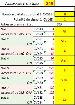

Bonjour à vous
Je viens de recevoir un décodeur de S.RAVAUT et je rencontre qq difficultés pour faire fonctionner mes signaux trois feux sur CDM.
Mes essais sur la DR5000 l'allumage des trois feux sont commandés sans problème par contre sur CDM impossible.
J'ai modifié les CV conformément à la notice mais certainement pas au bon endroit.
Voilà les connexions :
Sur mon signal vers la natte du décodeur :
Vert sur bleu (6) de la natte
Rouge sur vert (5) de la natte
Jaune sur mauve (7) de la natte
Noir (commun -) sur jaune (4) de la natte
Les autres connections de la natte non raccordées
Mon décodeur porte bien l'adresse 63 conforme au 249 de l'accessoire et semble bien enregistrer la saisie des CV par un clignotement
Voilà les CV tels que je les ai saisis :
Je pense que je loupe qq chose car sur CDM au passage du train le feu est au jaune, il passe rapidement au rouge et revient au jaune quelque soit la voie d'arrivée du train. le feu vert ne s'allume jamais (alors qu'il fonctionne sur commande de la DR5000)
Je fais donc appel à vos connaissances pour m'indiquer comment gérer sur le tableau ci dessus.
Merci d'avance
Gérard

Pas de souci mon problème est résolu
merci à tous
