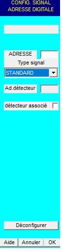

Bonjour Jean Michel
Mon système de rétrosignalisation dans CDM RAIL est "RS (Lenz)" et mes détecteurs ont commencé de 513 à 576.
Donc pour qu'il y ai relation entre mes feux connectés au DR4018 aux adresses 241 et suivantes et la rétrosignalisation il faut que je configure mon signal sur CDM ainsi :
Identification du signal : 241
Adresse du Détecteur associé : 577
Ai-je bien compris (même si dans ma tête tout n'est pas encore très clair....posting.php?mode=reply&f=107&t=22725#.)

Bonsoir Gérard,
Je ne suis pas chez moi cette semaine et ne peux vérifier. Je parle de mémoire ayant essayé CDMRail il y a plusieurs années :)
Pour les rétros, avec la DR5000 vue comme une Lenz, tu démarres ces adresses à 513 dans CDMRail et tu les vois avec un décalage de 512 dans l'appli de la DR5000, donc démarrant à 1.
Par contre, pas de décalage pour les adresses d'accessoires comme les feux avec le DR4018.
Je ne comprends pas la raison de ton adresse 577.
Pour ne pas multiplier les symboles, tu as dans CDMRail ce signal avec détecteur implicite, pouvant être utilisé quand ton signal est en limite de canton. Tu affectes donc l'adresse que tu souhaites pour le signal, et une autre adresse indépendante pour la rétro tenant compte du décalage de 512.

Pour mes retros pas de problèmes elles commencent bien à 513 et fonctionnent bien sur 4 DR4088
Mes aiguillages sont configurés de 201 à 232 sur 4 DR 4018 sans problème.
J'ai aussi qq actionneurs sur un DR4018 pour des éclairages.
Sur mon dernier DR4018 il est configuré avec un CV à 47 donc avec 4 bornes de 4 plots chacunes destinées à configurer 4 signaux et c'est là que le problème se pose.
La première borne porte les configurations suivantes : 241-242-243-244, seules les trois premières sont reliée aux trois couleurs du signal, la quatrième reste libre.
Il me faudrait savoir ce que je dois indiquer dans la configuration du premier signal ci dessous :
1- Adresse du signal
2-Eventuellement type de signal
3- Adresse du détecteur associé après avoir coché la case
Merci à celui qui pourra m'aider, car j'ai fait plusieurs essais infructueux et j'en perd mon latin (enfin presque car je ne le parle pas.....)
Gérard (PAKOS)

Messagepar Pakos
29 Sep 2021, 11:06
Bonjour et merci pour vos conseils
J'ai trouvé la solution qui en fait était toute simple puisqu'il m'a suffit de mettre en adresse du signal l'adresse de sortie du DR4018 sans rien indiquer en adresse du détecteur associé.
beaucoup de "cogitage" pour si peu.
en tous les cas merci.
Gérard
