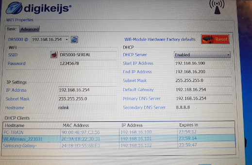

Si cet écran est vide, c'est parce que votre DR5000 n'est pas connectée à un réseau (autre que le sien). Concrètement, votre DR5000 n'est pas connectée à votre box, mais ceci n'a aucune importance.Pakos a écrit:Mais il me semble anormal que la partie basse reste vide et ce malgré plusieurs essais.

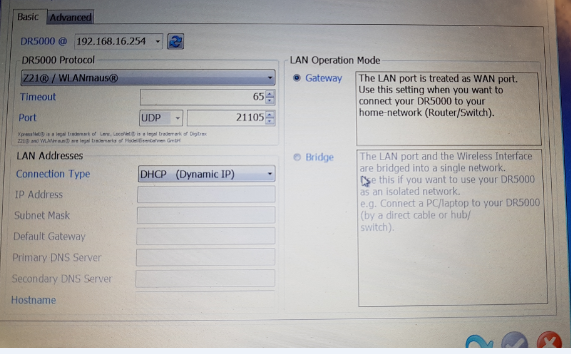

Par défaut, le port est TCP 5505 pour tous les protocoles SAUF pour le protocole Z21/WLANmaus qui est UDP 21105. Je ne pense pas qu'il soit possible de forcer ces paramètres. Votre copie écran montre que votre DR5000 est dans un état incohérent :Pakos a écrit:Le port UDP se met seul à 5505 même après l'avoir effacé alors que je croyais qu'il devait être à 21105 comme sur votre écran. J'ai essayé de forcer à 21105 mais cela ne change rien.
- Protocole : Z21/WLANmaus
- Port : UDP
- N° du port : 5505
Si vous vous retrouvez de nouveau dans le même paramétrage incohérent, alors je pense que votre DR5000 à un souci qui serait peut-être réglé par un hard reset, ou pas... mais je pense que l'appel au SAV au préalable devient nécessaire.
