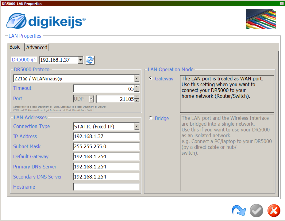

J’apporte ma pierre à l’édifice.
Dans mon cas perso ma centrale est maintenant connecté en permanence à l’USB depuis que j’ai découvert que la vitesse du port dédié n’était à la bonne vitesse (9600 au lieux de 57600 baud/s) et me faisait planté la centrale en mode DR command ou avec JMRI.
Donc par la suite j’ai adopté le LAN 10/100 avec mon réseau domestique via un routeur et CPL.
Je me suis vite aperçus que j’avais des soucis de connexion car l’IP changeait au grès des appareils connecté sur le réseau et c’est la raison pour laquelle que je lui ai donné une IP Statique et depuis plus de soucis la centrale se connectait au coup avec RocRail (j’ai gardé JMRI en LAN pour décoder-PRO).
Après est venus le temps de la découverte pour adjoindre une tablette/smart phone à mon système par curiosité.
Très vite j’ai adopté RTdriveLenz car c’était la seule application qui marchait avec la DR5000 un vrai bonheur,mais de courte durée,car au début j’ai utilisé le WIFI de la maison,vue que la centrale y était en LAN,la logique ma fait pensé que c’était la moins mauvaise solution,quel erreur se fût la pire car mon réseau WIFI domestique en journée c’est l’embouteillage avec les appareilles de mon fils,mon épouses et les caméras de vidéo surveillance voyer ce qui reste pour ma tablette(des miettes).
Donc très vite je me suis rabattus sur celui de la centrale au 192.168.16.254 pour mes « Androïdes » et là que du bonheur avec RTdriveLenz avec l’interface Digikeijs (en USB) et surtout avec l’application AndRoc de RocRail (Qui lui était connecté à la centrale via mon réseau domestique au 192.168.1.37).
Le routeur de la DR5000 ne servant que de routeur pour une connexion de pont.
Par la suite j’ai voulue connecter l’appli ROCO Z21 à la DR, mais pour cela il m’a fallu aller dans la page de configuration de la centrale via mon navigateur et de récupérer les indices de connexion de l’application (le mode et le port).
Pour cela j’ai tapé L’ip de la centrale dans mon navigateur et après avoir rentré mon ID et mot passe (admin et admin par défaut), j’ai eu accès à la configuration global du routeur ou j’ai pu modifier les données (attention de bien noter ce que vous faite et en aucun cas je ne pourrai être responsable d’un plantage si vous vous trompez.)
J’ai ensuite mis ma centrale en DR command pour le réseautique et là « clac » la centrale à répondue.
Ensuite est sortie la version 1.4.2 du firmware qui intégrait ces modifications donc plus besoin de ce prendre la tête avec le navigateur et la page web du routeur.
Et à chaque fois la connexion s’est bien opérée sauf quand la tablette se trompe de réseau WIFI et c’est une chose à vérifier à chaque connexion de la tablette via la DR car si je prend celle de mon fils elle se replace sur la maison.
Et pour ce qui de ma config DIGIKEIJS voir les photos jointes.
Et tout roule.

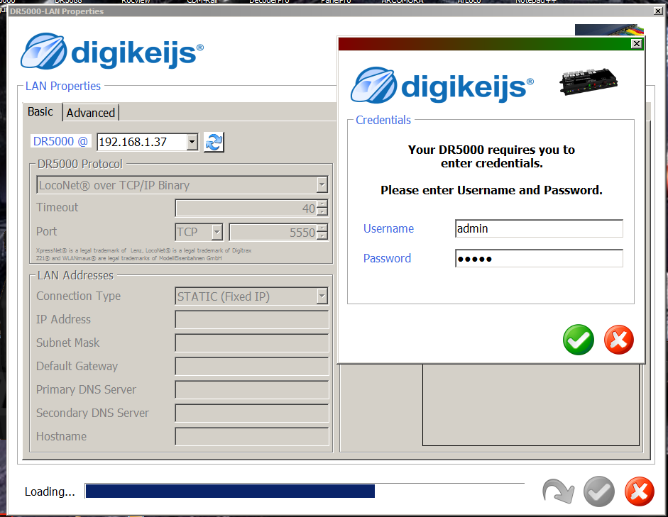

Messagepar Jacques26
18 Sep 2018, 21:56
Les problèmes de communication entre ma tablette et ma DR5000 en Wifi sont maintenant solutionnés. Un grand merci à Eric Limousin avec qui j’ai pu partager ma configuration et à Eric Godefert qui a trouvé l’origine de ce dysfonctionnement.
Pour ceux qui seraient confrontés aux mêmes difficultés, ci-dessous la manip à mettre en œuvre, dans l’ordre :
1 - Connecter le PC au Wifi de la centrale
2 - Connecter également le PC à la centrale via le port USB
3 - Lancer le logiciel de configuration de la DR5000.
4 - Cliquer sur le bouton 100base T Lan de la DR5000.
5 - Sélectionner l’onglet « Advanced » puis l’onglet « Settings »
6 - Dans la zone « Administrator Settings » il y a par défaut « admin » pour les champs « Account » et « Password ». Problème ces valeurs sont exactes mais ne sont pas forcément prises en compte par la centrale. Il n’y a rien à modifier, il faut simplement cliquer sur « Apply » !!!
7 - Quitter le logiciel de configuration puis le relancer ; le tour est joué.
En résumé il semble que dans certains cas, une "autorisation" de communication doit être donnée à la centrale afin qu'elle puisse dialoguer en wifi.
