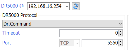

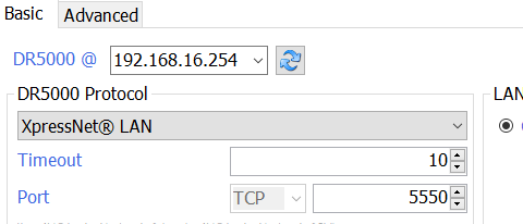

Si je me connecte en LAN de la façon suivante, rien ne fonctionne:
Si je me connecte ainsi:
Le LAN fonctionne bien.
TOUTEFOIS....Toujours rien côté module de retro DR4088RB !!!!!

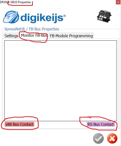

Il est vrai qu'il y a des choses assez étranges finalement concernant les fenêtres de "monitoring".
Voici la fenêtre de monitoring du XN+FB BUS:
Chcun remarquera qu'on a tout ce qu'on veut ... sauf du FB-BUS

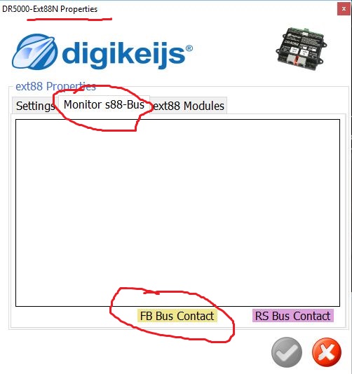

Voici maintenant la fenêtre de monitoring du S88:
Voilà donc du FB-BUS mais point de s88 (pour être juste, si je mets 1 module dans le setting, des entrées apparaissent mais pas le libellé "s88 BUS contact" en bas de la fenêtre)

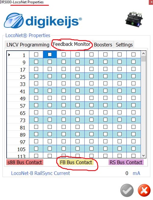

Idem pour Loconet:
Il y a honnêtement de quoi perdre son latin !!!!
Dans tout ça, mes modules de retro ne fonctionnent toujours pas....

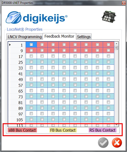

raphia a écrit:Il est vrai qu'il y a des choses assez étranges finalement concernant les fenêtres de "monitoring".
Voici la fenêtre de monitoring ...
... Loconet:
La centrale étant multi protocoles, je pense que pour chaque adresse possible de module il ne peut y avoir qu'un seul protocole "attaché".
Donc, voici ce que je comprends à partir de l'exemple ci-dessous :
Pour les adresse de 1 à 120 visibles ci-dessous, si une adresse est déjà déclarée et utilisée par un protocole, celle-ci sera affichée de la couleur donnée par la légende indiquée sous la fenêtre.
Donc, dans cet exemple, aucune adresse dans la tranche 17 à 120 n'étant ni rose, ni jaune, ni violette, alors elle peut être utilisée par le protocole en cours (Loconet).
Je rappelle que tout ceci n'est qu'une supposition :geek:
Jean-Michel :coucou:

Jeanmi67 a écrit:La centrale étant multi protocoles, je pense que pour chaque adresse possible de module il ne peut y avoir qu'un seul protocole "attaché".
Heu.... je ne pas hyper convaincu par votre supposition. Toutefois, même dans ce cas, ça resterait assez incompréhensible comme mode fonctionnement !
