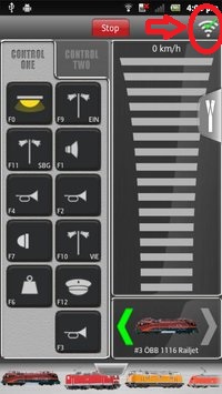

Nous avons essayé de la configurer pour l'appli z21: impossible
(test fait sans réseau LAN, sans internet, mais avec le WiFi du PC sur la DR5000)
Le smartphone se connecte bien à la centrale:
en mode Xpressnet LAN, l'application RtDrive Lenz se connecte et fonctionne.
en mode z21, RtDrive Lenz ne commande plus rien (normal) par contre l'application z21 se connecte (le tick vert sur le pictogramme WiFi) mais ne commande rien (le STOP/RUN ne passe pas) :diable:

Attention dans l’appli Z21 le bouton est rouge quand les trains circulent et vert en mode hors tension, c’est l’inverse de AndRoc ou de engine driver.

A priori, l'appli z21 s'est bien connectée (le sigle WiFi de l'appli z21 avait le "tick" vert),
mais impossible de commander la DR5000 (essais par STOP/RUN)
