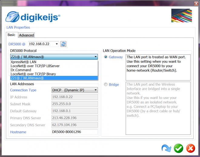

Bonjour à vous tous,
Je viens de faire l'acquisition d'une DR5000. J'ai réussi à rentrer dans l'interface mais ensuite je suis complètement perdu dans les réglages Wifi/LAN (la notice en français sollicitée à BR212 n'est pas assez explicite pour un grand novice comme moi).
Je veux me servir de l'appli Z21 avec un smartphone sous IOS. J'arrive à sélectionner le réseau wifi de la DR sur le smartphone mais ensuite je ne peux rien faire car le picto wifi de l'appli est barré d'une croix.
Quelqu'un aurait-il la gentillesse de m'aider pour arriver à faire fonctionner tout ça?
Merci d'avance.

bb75 a écrit:Bonjour à vous tous,
Merci d'avance.
Avez-vous configurez le protocole de la DR5000 pour qu'il fonctionne avec la Z21 comme sur la vue ci-dessous ?

Messagepar bb75
30 Nov 2017, 16:16
Re,
Je viens de réussir la configuration, merci. En fait je n’arrivais pas du tout à choisir l’option Z21, la fonction etait grisée en permanence. J’ai réinitialisé le wifi et le lan, j’ai relancé la DR, j’ai attendu, et là dans les réflages j’ai pu enfin accéder à cette option et à présent tour fonctionne à merveille.
