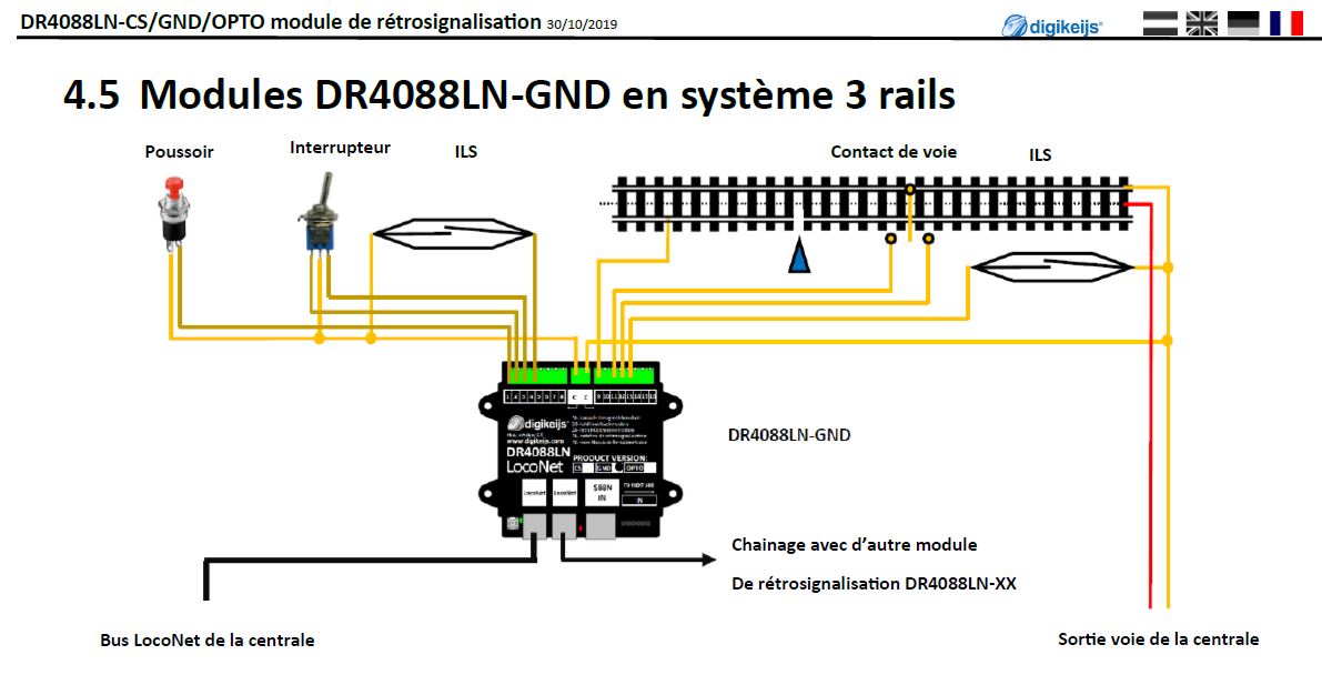

GND est réservé au trois rails (Märklin) [Edit : Avec détection sans retour au potentiel de la masse de la DR5000, voir messages suivants]

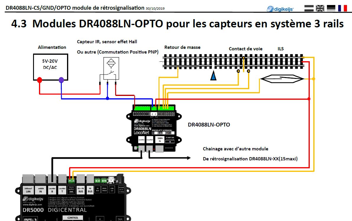

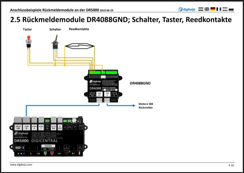

jc59 a écrit:GND est réservé au trois rails (Märklin)
A ce sujet je ne suis pas tout à fait de ton avis, si tu prends la documentation Allemande :
Dans une ancienne version de documentation on pouvait lire pour cette configuration :
DR5000 en liaison S88N avec les modules de rétro-signalisations
Le port ext88N du DR5000 est un bus compatible S88N©.
Dans cet exemple, des détecteurs d'occupation DR4088GND sont utilisés (GND = Retour à la masse, dans cette version la détection est autoalimentée)
Important! DR4088GND et voie 3 rails :
En raison du pont en H (alimentation de la voie) de la DR50xx, la version DR4088GND des modules de rétro-signalisation ne doit pas être utilisés pour une détection avec retour à la masse, comme c'est généralement le cas avec les voies à 3 rails. Ceci mènerait inévitablement à la destruction de la DR50xx. Dans ce cas utilisez plutôt un module DR4088OPTO.
Jean-Paul

Messagepar jc59
26 Mai 2021, 14:13
Effectivement, Jean-Paul, tu as raison d'ajouter cette précision :
Le modèle GND ne doit être utilisé que s'il n'y a pas de retour à la masse par le système de capteurs :
Si un système risque de ramener le même potentiel que le 0 V interne de la DR5000 (par l'alim, par exemple), il faut utiliser le modèle Opto :
Jean-Claude
