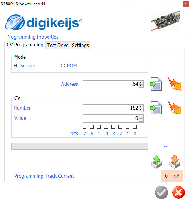

Pour la programmation des TOM, il est écrit dans la documentation que la consommation pour la validation doit être supérieure à 100 mA.
Quelle valeur t'indique "Programming Track Courant" ?

PaulXpress a écrit:Quelle valeur t'indique "Programming Track Courant" ?

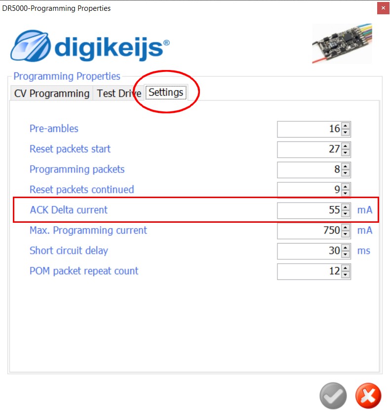

Ce n'est pas cette valeur qu'il faut vérifier et l'image présentée n'est pas la bonne.
Voici ce qu'il faut vérifier et où :
