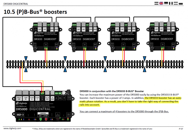

Roland,
Je ne peux pas de dire avant comment câbler pour éviter le court-circuit à l'avance.
Il faut juste faire un essai: si c'est mal polarisé, c'est pas grave: pas de risque de casse:
soit la centrale, soit le booster vont se mettre en protection, c'est juste que la loco va s’arrenter, ou faire un
à-coup, au passage de la jonction entre les 2 zones du réseau.
Il suffira d'inverser les sorties du booster, c'est tout.
Phil.

En utilisant les boosters de la marque, il n'y a pas de précaution à prendre. Dans la documentation écrite en anglais il y est indiqué que le booster dispose d'une fonction qui permet cela.
Philippe
