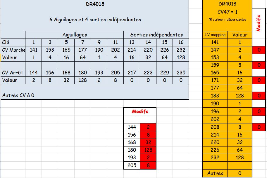

Pour ceux qui s'intéressent à ce mapping des sorties du DR4018, j'ai replacé sur un même tableau :
En fond bleuté, le mapping souhaité pour 6 moteurs aiguillages MTB MP5 et 4 sorties indépendantes (d'après le tableau général de mapping dans mon message du 29/01 à 17h32)
En orangé, le mapping de départ avec CV47 = 1 (16 sorties indépendantes)
d'où les CV à modifier avec la valeur en rouge (celles dont la valeur passe à 0 et celles qui prennent désormais une valeur non nulle)
NB : je ne fournis pas l'aspirine :)

Bonjour les amis.
J'ai enfin compris la philosophie du module et ça marche.
Un grand merci pour votre patience.
Il ne me reste plus qu'à reprendre l'adressage de mes modules pour les configurer en 16 voies pour récupérer les sorties libres.
C'est vrai que l'adressage PADA est plus simple. C'est d'ailleurs curieux car sur ROCRAIL j'avais configuré les aiguillages en MADA et les détecteurs (DR4088) en PADA!
Du coup mes aiguillages câblés sur le 3éme module :n°17, 18,19,20,21,22 et 23 deviennent respectivement n°17, 19,21,23,25 et 27. Les sorties TOR sont 29, 30, 31 et 32. Cette nouvelles numérotation s'applique également pour la commande Multimaus.
