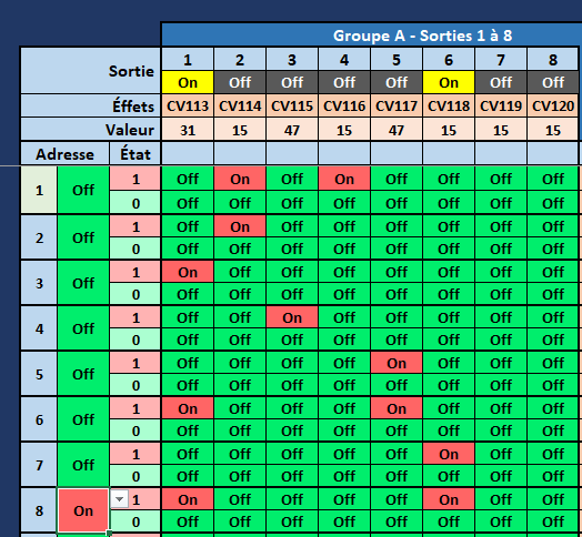

Je me suis repenché sur le problème, et comme le confirme le relevé que j'avais fait à l'époque, la sélection d'un preset ne paramètre ni les sorties, ni le mapping, mais utilise une routine interne.
Donc si tu veux par exemple avoir un feu fixe et clignotant, il te faudra utiliser 2 sorties, 1 pour le fixe et 1 pour le clignotant, puis alimenter le feu par l'intermédiaire de diode.
J'ai fait un fichier Excel pour le mapping.
DR4018 Mapping.xlsx
(25.75 Kio) Téléchargé 325 fois
Jean-Paul

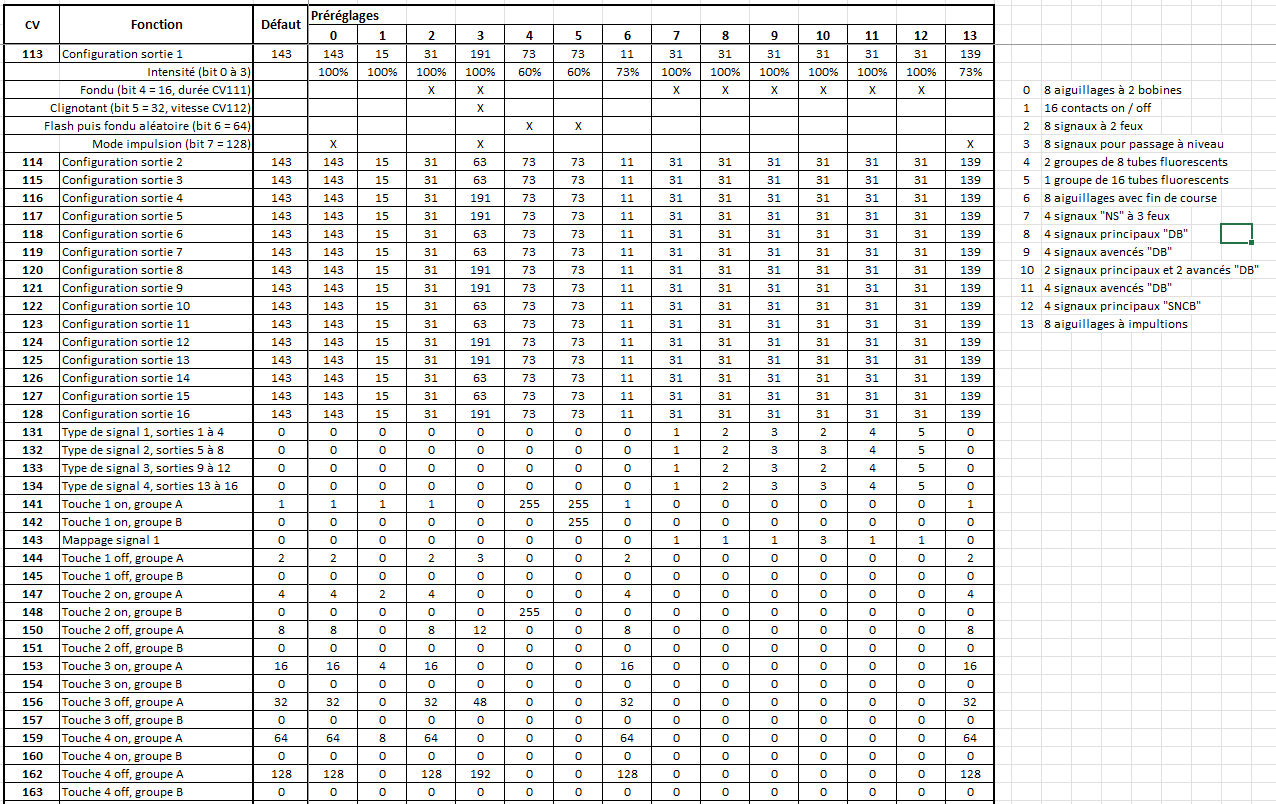

Le fichier que tu as joint à ton dernier message m’interpelle.
Tout d’abord pour les caractéristiques des sorties (CV de 113 à 128)
OK pour les valeurs 15 et 147
CV = 15 = Éclairage continu avec une tension de 15 Volts
CV = 147 = 15+32 = Éclairage clignotant avec une tension également de 16 Volts.
Mais CV = 31 = 15+16 = Tension 15 Volts avec graduation progressive.
Il faut dans ce cas définir également le CV 111
Ou je ne comprends plus rien c’est quand du fixe les Valeurs des CVs de mappage.
Tu règles CV141 = 144 => ce qui active OUT 5 et 8 à ON
/ Quand la première adresse du DR4018 que tu as prise égale à 9 est ON (ou VERT)
Tu règles CV144 = 10 => ce qui active OUT 2 et 4 à ON
/ Quand la première adresse est OFF (ou ROUGE)
Ce qui veut dire qu’une commande activée par une adresse à ON ou OFF a de l’effet sur plusieurs sorties !
Je pense plutôt :
/ Qu’une commande activé par une adresse à ON ou OFF ne peut avoir de l’effet que sur une seule sortie.
/ Que pour être clair le N° de la sortie mappée peut être égal au N° de l’adresse dans le décodeur.
Par exemple pour ton adresse 9 qui est N°1 dans le décodeur, le CV141 doit être égal à 1 pour ON.
Puis :
L’adresse 10 (N°2), le CV147 doit être égal à 2
L’adresse 11 (N°2), le CV147 doit être égal à 4
L’adresse 12 (N°3), le CV153 doit être égal à 8
L’adresse 13 (N°4), le CV165 doit être égal à 16
Et ainsi de suite ...
Les CV pairs 144, 150, 156, … doivent être égal à 0 pour les adresses correspondantes OFF qui n’ont pas d’effet sur les sorties.

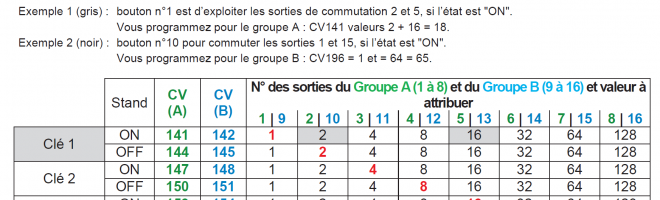

PS. En pièce jointe un tableau de mappage extrait du Manuel Digikeijs :
DR4018 toepassing handleiding.pdf

Une commande peut bien avoir une action sur plusieurs sorties, exemple dans la doc :

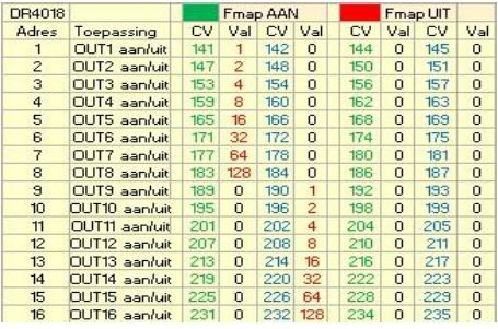

Oui. Tu as raison. Mais pour l’instant ma RECHERCHE est :
Voir comment on peut allumer un led relié à une des 16 sorties du DR4018 avec 16 adresses.
J’ai suivi les traces de Alain65800 qui avait donné un fichier permettant de programmer le DR4018 et qui correspondait plus ou moins avec ma méthode (ACTIONS et RELAIS mis ON ou OFF avec la Logiciel iTrain)
Le Manuel Digikeijs “ DR4018 toepassing handleiding.pdf “ explique comment mapper les sorties avec les adresses dans le contexte : une adresse, une sortie.
Mais c’est clair. Par exemple :
Si pour un signal, une adresse correspond à la cible SEMAPHORE avec 1 ROUGE
Si pour le même signal, une autre adresse correspond à la cible CARRE avec 2 ROUGES
La première adresse doit mettre à ON la sortie alimentant le ROUGE du SEMAPHORE
La deuxième adresse doit mettre également à ON la sortie alimentant le ROUGE du SEMAPHORE.
En plus elle doit aussi mettre à ON la sortie alimentant le deuxième ROUGE du CARRE.
Donc, 1 adresse pour commander 2 Sorties.
Mais, je ne sais toujours pas si je suis dans la bonne voie ???
Tout cela reste théorique, et malheureusement je n’ai plus le matériel disponible pour faire un test réel.
Mon réseau de test « N » est démonté pour reconstruire un réseau « HO »
En plus je ne suis pas sûr de savoir programmer un DR4018 avec un fichier Excel CSV.
Rien dans la notice indigeste et pas de contacts facile avec Digikeijs.

Tout d'abord mes excuses pour mon fichier qui n'était pas terminé, seul la première adresse visualisée l'état des LEDs, le problème est résolu dans le nouveau fichier.
DR4018 Mapping.xlsx
(25.75 Kio) Téléchargé 311 fois

Pour cet exemple voilà ce que je ferais :
Toutes les adresses à 0 : tous les feux éteints.
Adresse 1 à 1 : Cr (s2+s4)
Adresse 2 à 1 : Sem(s2)
Adresse 3 à 1 : Av(s1)
Adresse 4 à 1 : VL(s3)
Adresse 5 à 1 : RR(s5)
Adresse 6 à 1 : RR+Av(s5+s1)
Adresse 7 à 1 : R(s6)
Adresse 8 à 1 : R+Av(s6+s1)
L'inconvénient avec cette méthode, c'est qu'il faut 8 adresses alors que 4 serait suffisantes pour afficher 8 états, mais est-ce un problème ?
Je ne peux pas vérifier concrètement le montage, tout le matériel électrique étant rangé pendant la construction de mon nouveau réseau.
