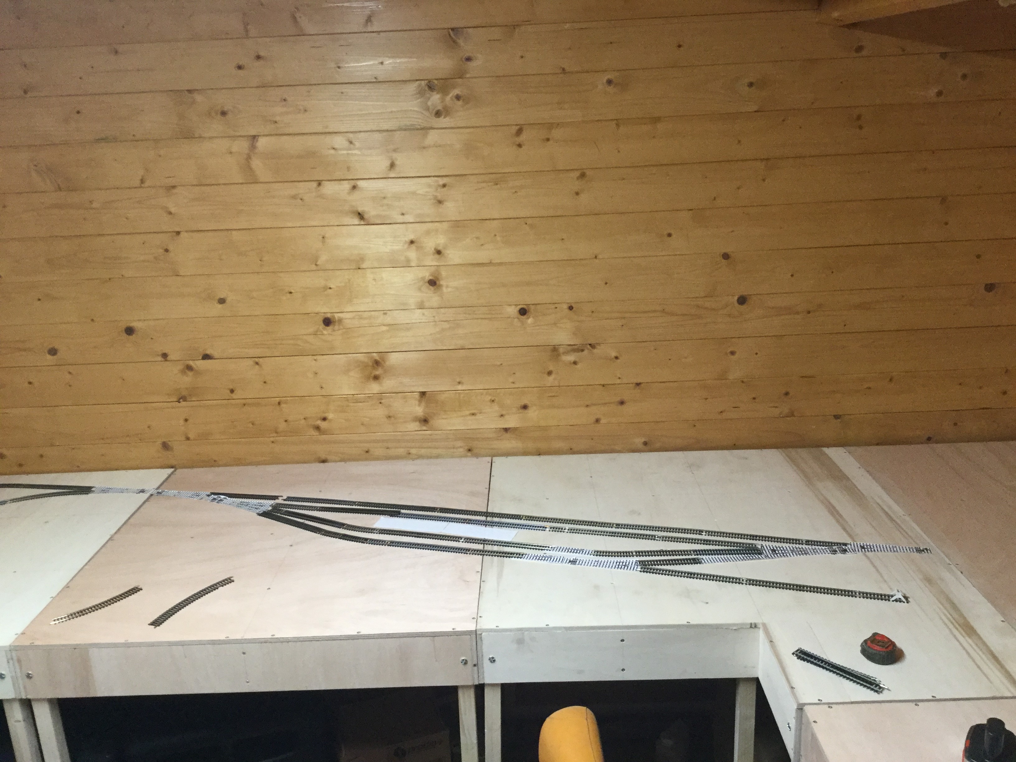

C'est bon j'ai modifié mon plan ,
dit moi jean claude et les autres aussi ce que vous en pensais de la modif suite au conseil.
A voir pour la gare car il faudrais pas que les adv tombe sur les coupes des adv.

Rebonjour Florent,
jc59 a écrit:La gare peut s'étendre en E, voire F
Je voulais dire "se prolongeant jusqu'en E" :D, occupant les modules D et E. Là, tes voies à quai sont encore très courtes, surtout les 3 et 4.
Ton réseau mérite une belle gare avec des voies accueillant des rames d'au moins 1,5 m :)
Pour ceci, et en évitant trop de voies à raccorder entre modules, tu pourrais diviser D et E dans l'autre sens, avec un module (qui reste transportable) de 1,8 m sur 0,60 m qui supporterait la gare.
J'essaie de te faire un schéma rapide cet après-midi.
Jean-Claude

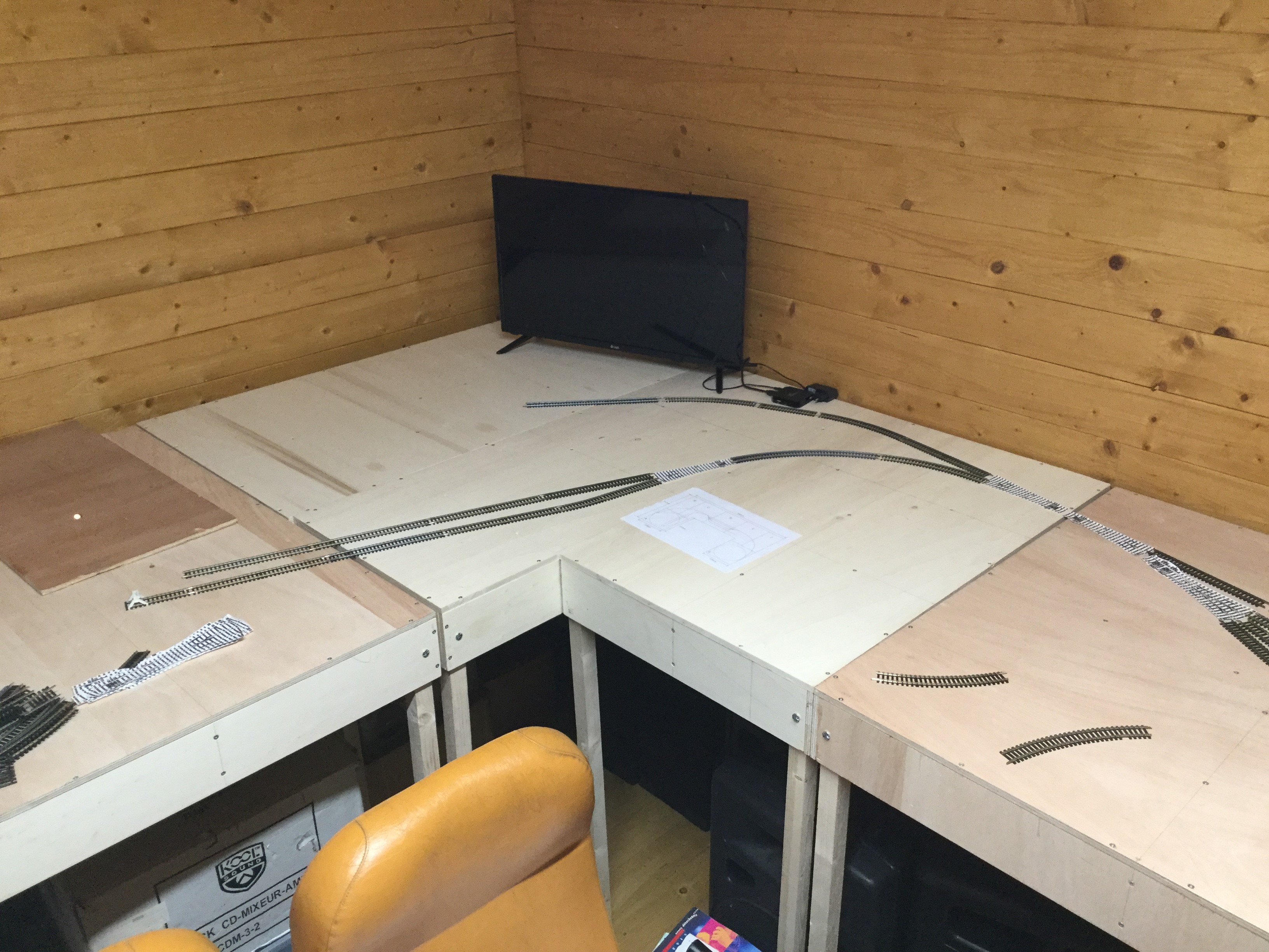

mon plan est un plan qui n'est pas l'échelle du moins pour les voie.
comme je l'ai dit dans un message d'avant ma voie principal de gare mesure 160cm. faut pas trop se fier au plan. j'ai fait cela vite fait pour expliquai mon projet.
les module que tu vois sur le plan sont déjà tous monté .Ma pièce fait pile poil ( a 10cm près) la longueur du réseau.
florent

Messagepar jc59
24 Nov 2020, 16:51
Rebonjour,
J'imaginais quelque chose dans ce genre :
Tu n'as qu'une coupure à gérer à chaque module pour le montage ou le démontage du réseau.
Jean-Claude
Edit : tu as posté entre temps :) Effectivement, si tes modules sont déjà fabriqués, il faut tenir compte de cette contrainte :)

Messagepar Flo17
24 Nov 2020, 17:15
pas mal ton plan. merci.
je vais essayer de poser a blanc ma voie ce soir comme ton plan pour voir ou cela tombe.
l'avantage des deux module de 120cm (ou il y a les rampe hélicoïdale) surtout celui ou il y a les deux voies heurtoir c'est que cela me permettais de faire un jolie dépôt pétrolier. la position de celles ci sur ton plan me bloquerai dans mon idées.
c'est pas évident , pas évident.
florent.

Messagepar Flo17
24 Nov 2020, 19:33
J’ai peut être étais vite en besogne pour avoir réalisé mes modules avant tous ces conseil

Messagepar Flo17
25 Nov 2020, 13:38
jc59 a écrit:Rebonjour,
Jean-Claude
bonjour jean claude,
hier posé ma voie à blanc, il faudrait que je fixe le module D et E pour ne faire qu'un mais après cela fait un sacré module a déplacer.
je vais créer un post dans la rubrique " Réseau " je pense que cela sera mieux pour discuter de la conception.
Florent

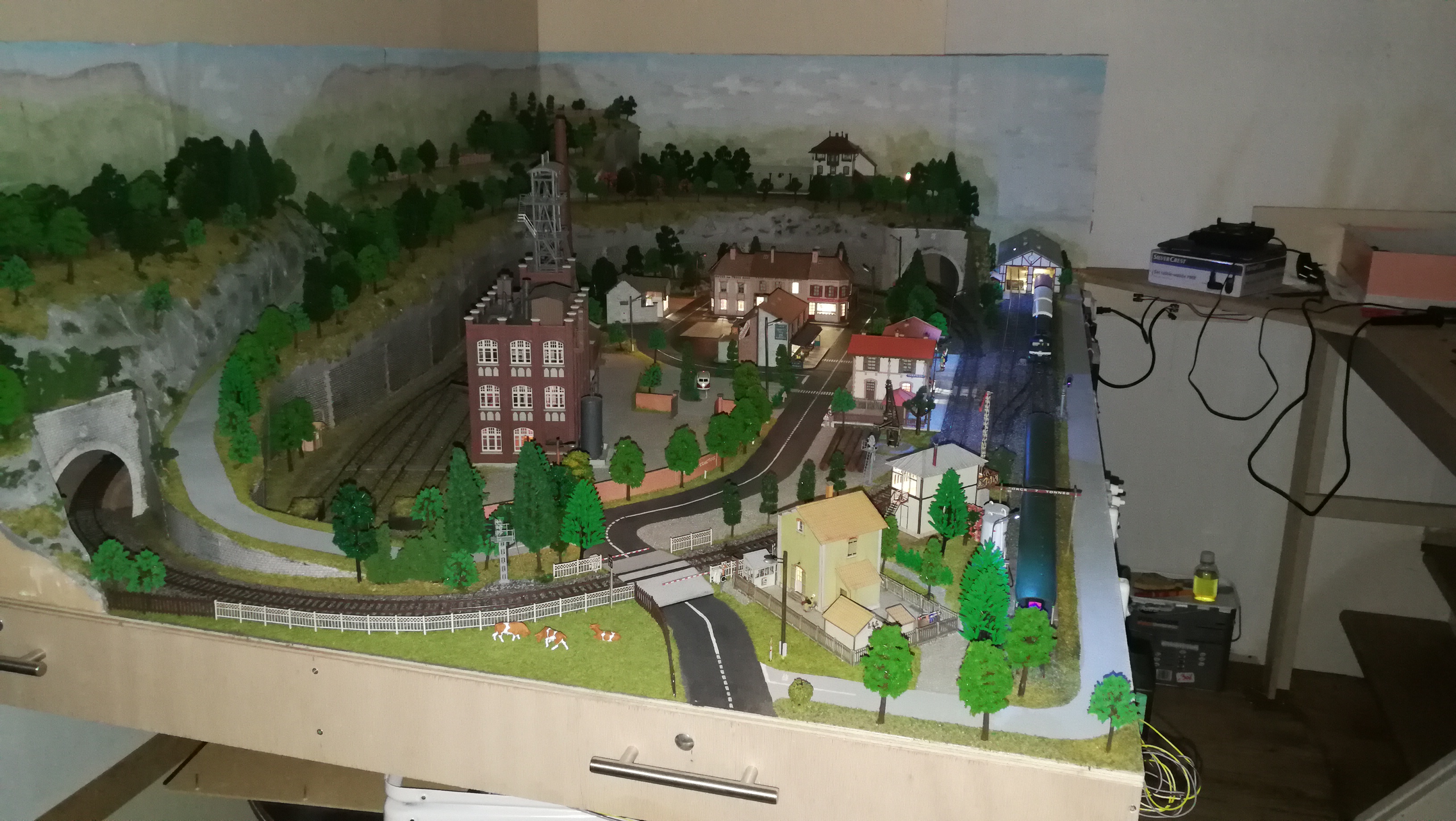

Bonjour à tous. Voilà j'ai lu avec grand intérêt ce fil. Actuellement je suis sur un réseau HO assez simple avec DR5000 et DR4018 pour aiguillages et feux SNCF. Pilotage avec appli Z21.
Maintenant je suis sur le point d'agrandir avec un second module voir avec d'autre par la suite dont une gare relativement importante, à voir.
Je m'intéresse du coup à la rétrosignalisation et itrain.
Pour ne pas modifier de façon importante le réseau actuel je pensais simplement inciser un rail au niveau des éclisses pour l'isoler et y brancher les DR4088.
Serait-ce judicieux, pour éviter de refaire le décor et faisable surtout?
Et ensuite les retours sur itrain sont-ils satisfaisants?
Merci
réseau actuel
