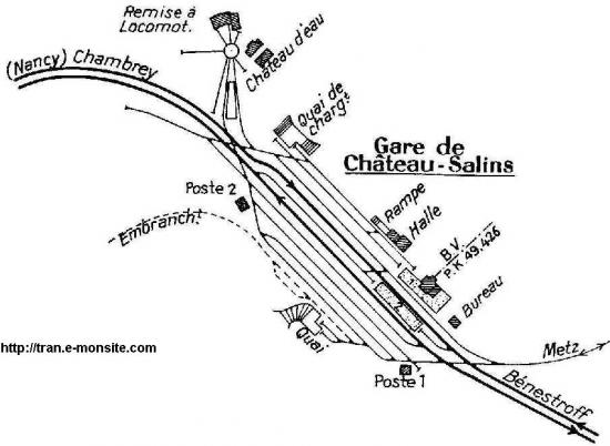

du coup quand je vois l ensemble rouler je trouve sa trop petit ;)surtout que j ai encore pas mal de place :D je crois je vais faire une gare de triage avec une rotonde et une boucle de retournement ..separer
par une zone de roulage dans les combles !!..celle la me plait bien...

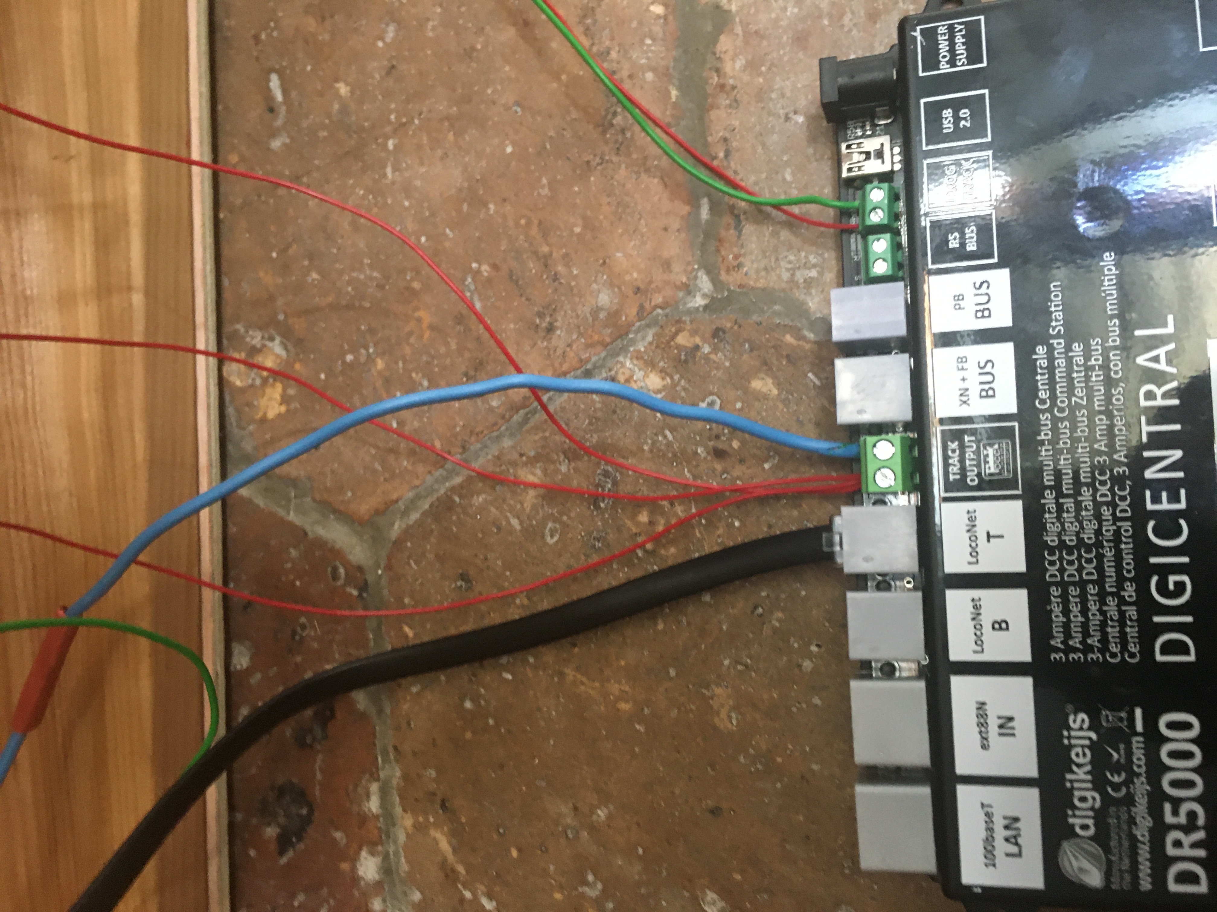

salut christian ..les photos du branchement

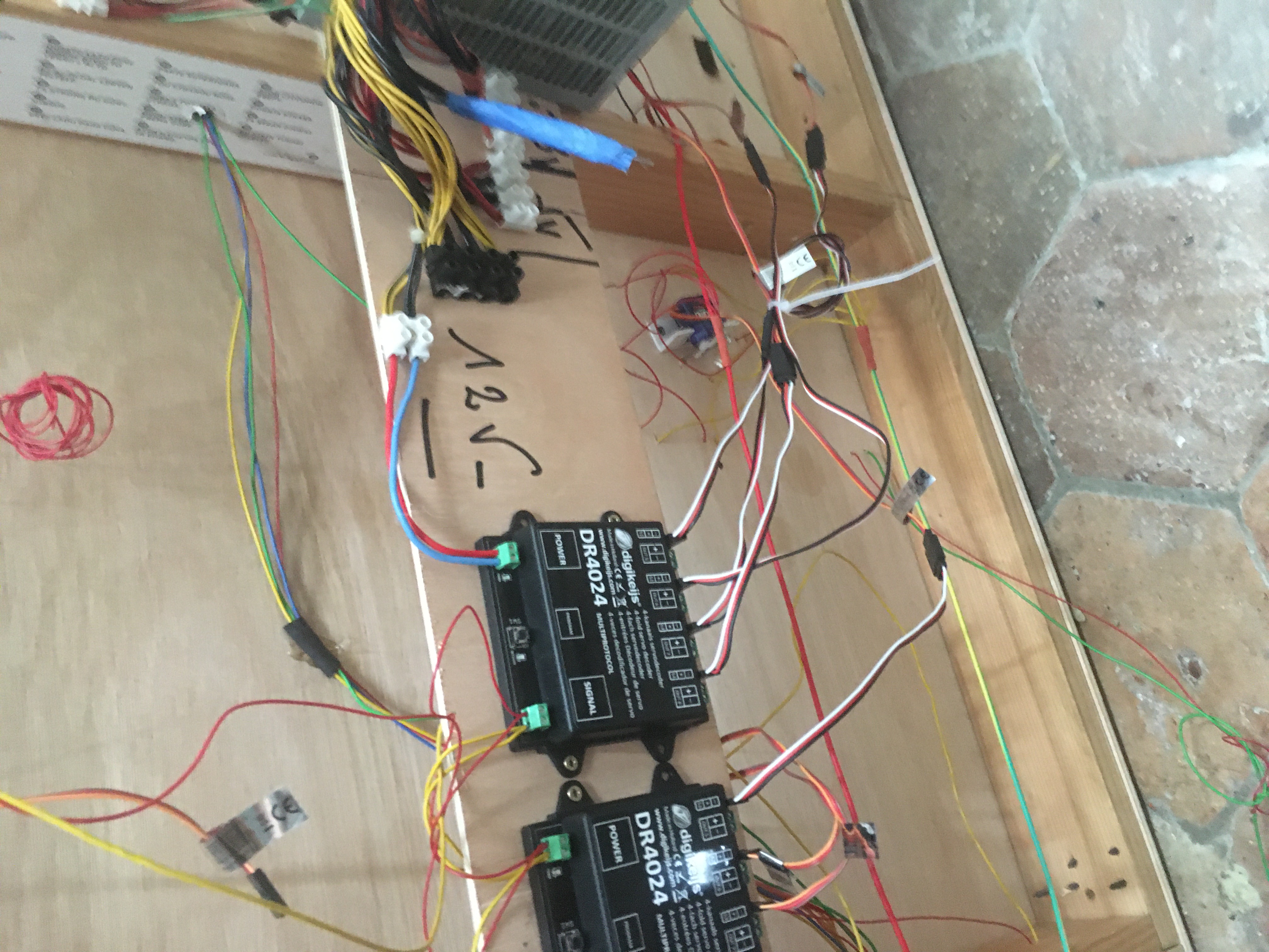

Re: digikeijs
Messagepar Mamass177
14 Juin 2020, 15:50

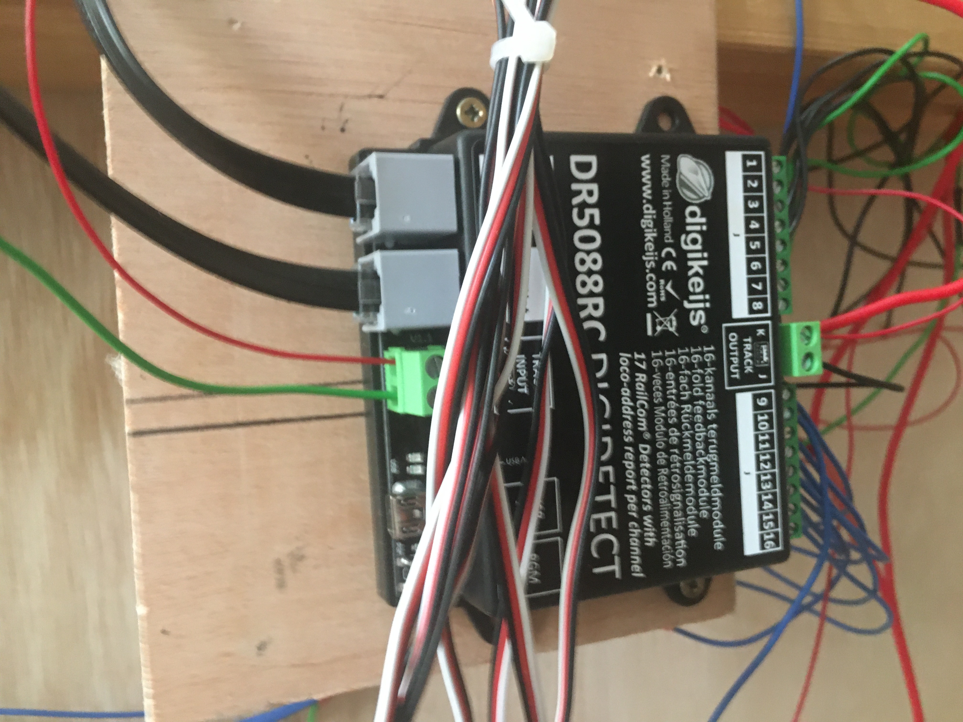

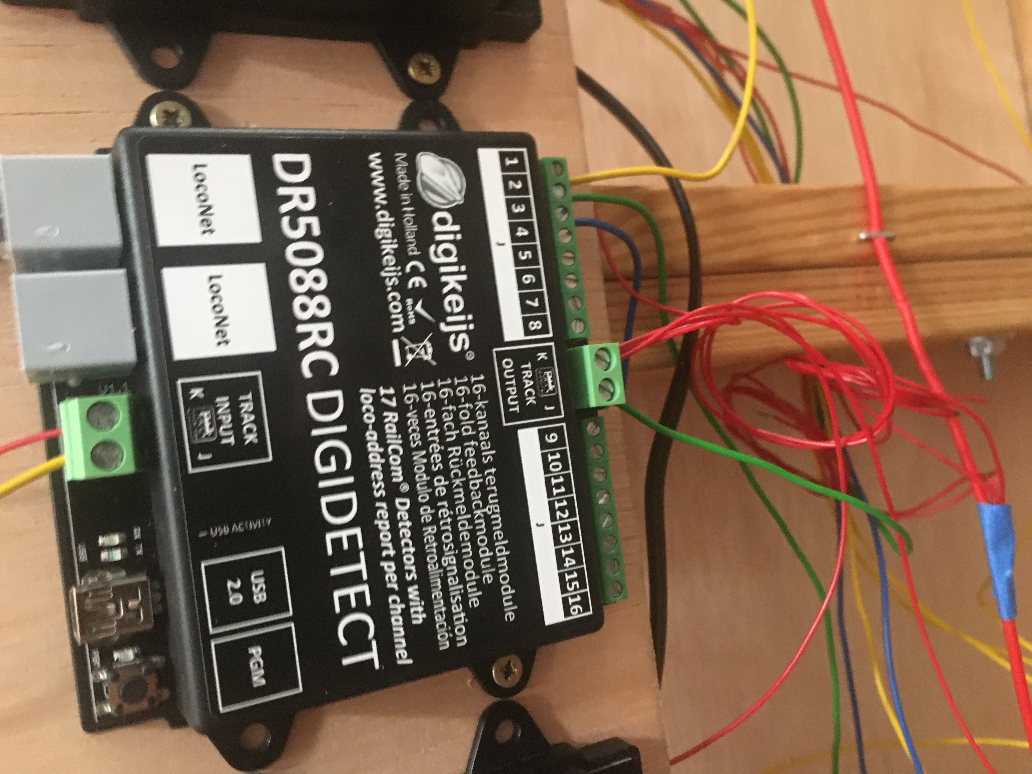

Re: digikeijs
14 Juin 2020, 16:12
les fils vert /jaune /bleu sont des -(negatif)...
Sure la centrale 3 rouge qui sortent 1 pour le signal des servos dr 4024 , 1 pour le premier dr 5088 et le dernier pour le 2 eme rien d autres n est sur ces fils qui viennent ce brancher en track input des detecteurs !!!pour le -(negatif) ,1 feeder general qui me permet de realimenter les portions de voie hors capteur !! et les aiguillages ...de ce feeder je tire 3 fils ;1qui vient ce brancher sur le - du signal servo dr 4024 et les 2 autres sur le track input de chaque module !!!branchement centrale /modules de detections /module servos ok ...
Maintenant vous remarquez qu aucun signal + alimente le reseau j y vient et c est la que c est important !!du premier dr 5088 cote positif track output !! un feeder general qui comprend ;les aigullages ,les portions de voie a alimenter y compris celle des capteurs (16+le general donc 17) rien dautre et vous isoler cette ensemble cote+et - du deuxieme module ....si vous ne faites pas sa parfois vous aurez des detections hasardeuse !!le deuxiemes module vous refaites un feeder + et - meme manip si vous avez 3/4/5 modules etc voila !! sur la photo du 2 emes vous notez que y a pas de feeder car j utilise que 4 capteurs en portion de voie principal donc rien a realimlenter pour l instant donc les 4 rouge sont relier entre eux et les moins dans leur emplacement respectif

Re: digikeijs
14 Juin 2020, 16:17

Re: digikeijs
14 Juin 2020, 16:20
Voila j espere que sa serviras a quelqu un :D brancher comme sa j ai pas de detection hasardeuse j ai tester avec 6 loco en meme temps aucun soucis :D :D
