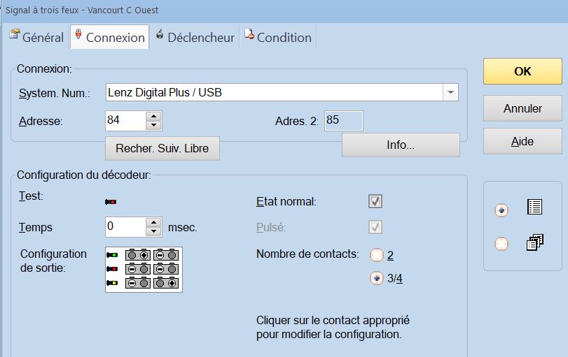

Je ne connais pas iTrain ; Mais voici, pour exemple, une de mes configurations pour un signal 3 feux sous TrainController (TC)
Le module DR4018 est en Preset 7 (4 signaux NS)
La DR5000 est connectée ici en USB (TC ne liste pas encore Dijikeijs dans ses choix, mais la DR5000 fonctionne parfaitement :) en la déclarant comme une de ses concurrentes bien plus cher ;) ). TC utilise deux adresses consécutives pour gérer ce signal (ici 84 et 85) et dans le cadre inférieur gauche (Configuration de sortie) je configure la combinaison des sorties (+ / -) pour obtenir l'état souhaité du feu.
Tu as certainement une possibilité analogue sous iTrain.
Pour revenir sur la CV47 du DR4018, je referai des essais mais il est très possible que pour des configurations multiples des différentes sorties, on puisse choisir la CV47 la plus souhaitée et modifier ensuite les sorties pour lesquelles on souhaite un autre fonctionnement.
Jean-Claude
