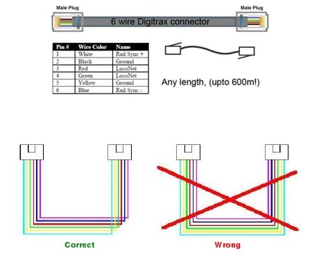

Je m'intéresse au Loconet pour ma rétrosignalistion.
Au vu des échanges concernant le type de câble, je n'arrive pas à savoir s'il faut utiliser un câble droit ou croisé.
Aucun site Internet traitant du sujet n'est vraiment catégorique.
Quelqu'un pourrait-il me donner un avis clair à ce sujet?

Quand on regarde une prise mâle d'un câble Loconet par le dessus ou par le dessous, l'ordre des couleurs doit toujours être le même ordre quelque soit le côté du câble que l'on regarde.
Illustration en image :
Jean-Michel :coucou:

Pour brancher un DR4088LN, croisé ou droit, ça n'a aucune importance, les signaux sont symétriques.
Pour d'autres appareils loconet (booster) ça peut se discuter (polarité du signal SYNCRAIL+/-).
Par contre, je recommande quand même de choisir un câble "droit" (électriquement parlant: pin 1 vers pin 1, donc celui de gauche ci-dessus), car d'autres bus utilisés en modélisme utilisent aussi le RJ12 mais eux ne sont pas symétriques.
