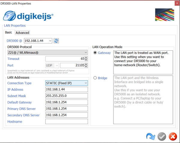

Avez-vous configuré votre DR5000 avec une adresse réseau IP fixe ?
D'une manière plus générale, pourriez-vous nous communiquer les réglages réseau de votre DR5000 en faisant des copies d'écran ?
Philippe

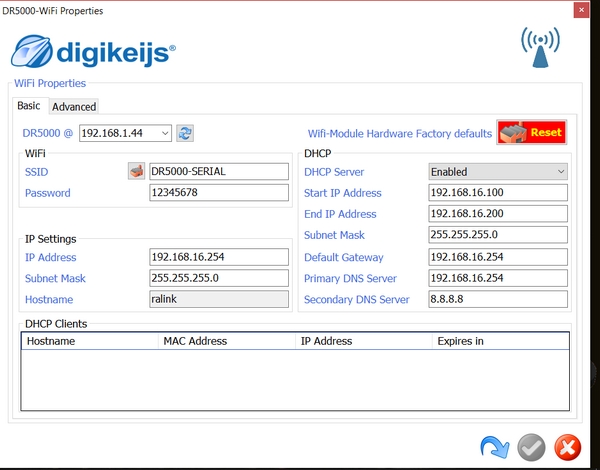

Bonsoir philippe:
il semble que je suis bien en ip fixe:

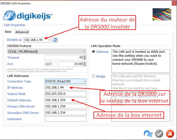

Je pense comprendre pourquoi vous avez besoin de brancher le câble réseau pour que votre système fonctionne : votre DR5000 a comme adresse de routeur l'adresse qu'elle sur le réseau de la box.
Normalement, la DR5000 joue le rôle de routeur pour SON réseau, réseau interconnecté à la box (ce qui permet d'assurer la continuité d'internet pour les appareils qui en ont besoin), mais réseau DIFFÉRENT de celui de la box.
Votre box "gère" le réseau 192.168.1.1-192.168.1.254
Le réseau de la DR5000 est "géré", d'après le mode d'emploi, dans la tranche 192.168.16.1-192.168.16.254
Votre première copie écran :
Les deux annotations du bas montrent un paramétrage correct, la première annotation montre un réglage incorrect.
