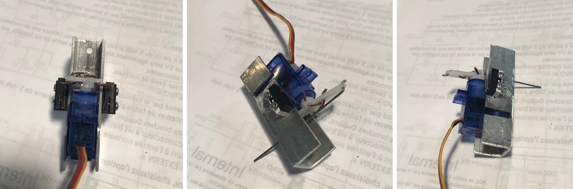

Un simple U en aluminium suffit amplement.

Messagepar Jeanmi67
06 Oct 2019, 10:40
Voici un exemple de servo tenu par un profilé alu en U.
Le servo est simplement "coincé", ce qui permet un démontage facile.
Dans cet exemple, le servo actionne en plus deux contacteurs (pour polarisation de cœur d'aiguille ou autre).
Jean-Michel :coucou:

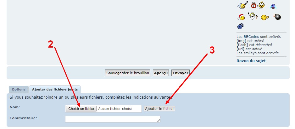

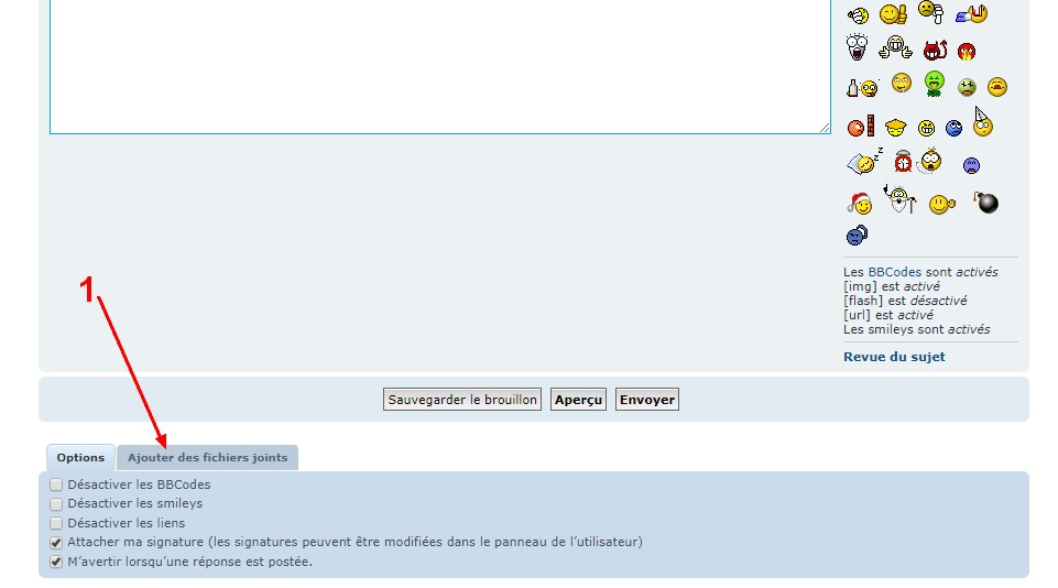

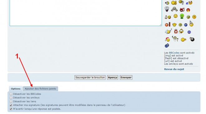

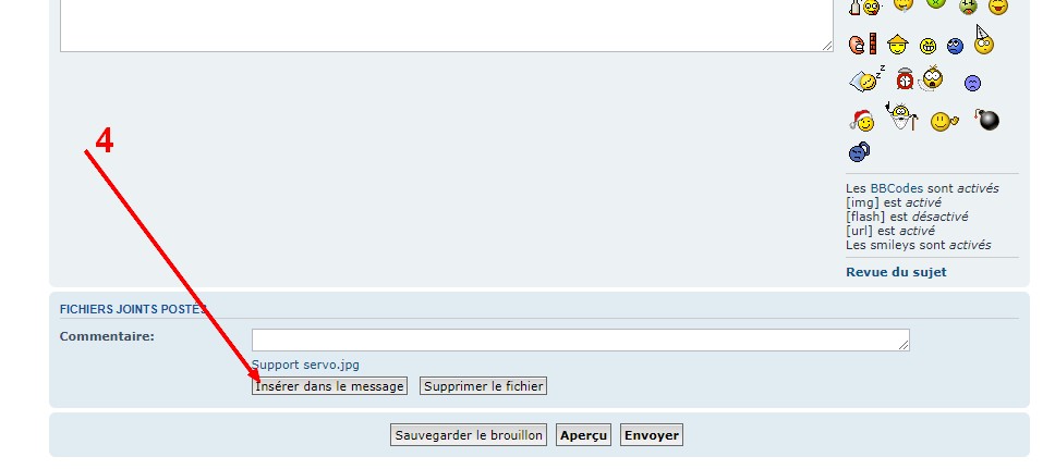

Re: Configuration DR4024 et Servo moteur
Messagepar Jeanmi67
06 Oct 2019, 16:57
JL28 a écrit:Tu fais comment pour insérer une image ici.
La réponse en images :lol:
1. En bas de l'écran de saisie d'un message, cliquer sur "Ajouter des fichiers joints"
2. Puis cliquer sur "Choisir un fichier", ce qui permettra de parcourir les fichiers présents sur l'ordi et dans sélectionner un avec un clic.
3. Une fois la photo sélectionnée, cliquer sur "Ajouter le fichier"
4. Enfin, cliquer sur "Insérer dans le message" pour insérer l'image à l'endroit où se trouve le curseur dans le brouillon

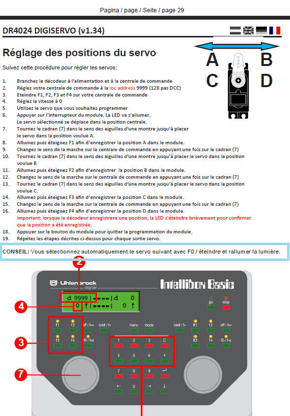

Bonjour , un truc m’échappe lorsqu’on programme les course des servos via la méthode de la page 30 on passe comment du servo 1 à 2 ,2-3, 3-4
Car tout ce fais via l’adresse 9999 et les fonctions F1F2F3F4
max
Messages: 671
Âge: 36
Messagepar PhilHO95
30 Jan 2020, 15:57
Qu'est-ce que vous ne comprenez pas dans la dernière phrase ?:
"Vous sélectionnez automatiquement le servo suivant avec F0 / éteindre et rallumer la lumière."

Messagepar max
30 Jan 2020, 20:19
Désolé mais je n’avais même pas vue cette phrase sur la notice toutes mes excuses pour le dérangement
