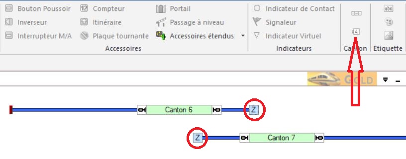

Messagepar arthur002801
25 Avr 2024, 15:12
En rttc version 10 silver sait on installer des connecteurs pour pouvoir aller du tco 1 niveau 0 au tco 2 niveau 1.merci
Arthur

Messagepar jc59
26 Avr 2024, 12:16
Bonjour Arthur,
Je viens de vérifier dans la version 10 Gold :
Les connecteurs sont disponibles dans l'onglet Accessoires, dans la section Canton , sous le symbole "Canton"
Tu places un connecteur dans chaque TCO à l'extrémité des voies qui sont à relier, et tu leur donnes le même nom, par exemple Z comme ci-dessous (où j'ai représenté les deux sur le même TCO, juste pour l'illustration)
Vérifie si tu as la même possibilité en Silver, mais c'est probable puisque ces connecteurs existent déjà dans la version 9 Silver.

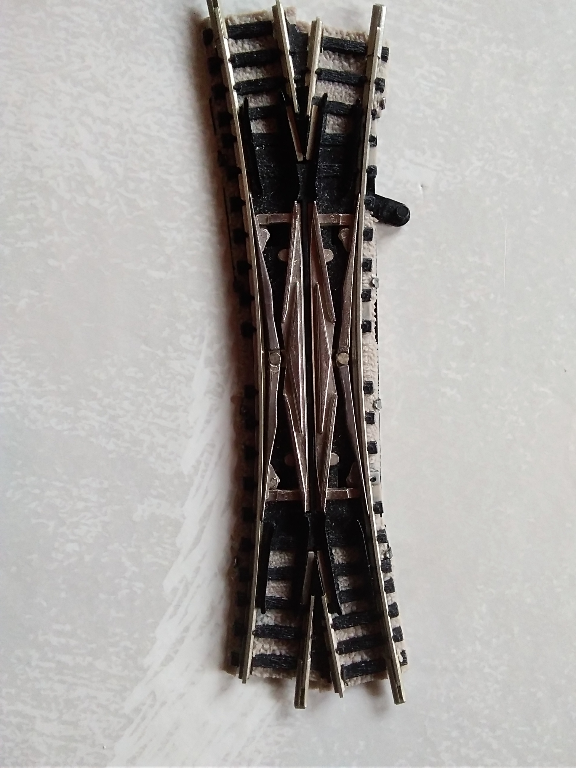

comme toujours quand je t'ecrit c'est que j'ai un probleme .Tout le reseau est contruit sauf le decor et j,en suis au
mes essais mode demo et badaboum mes 3 tjd ne fonctionne qu'a moitie .J'ai raccorder un moteur mtb mp5 a chaque tjd .
Mes tjd sont des fleischman picollo ,mes reglages dans trains controller je suis dans la panade on demande de mettre 2 ou 3/4
Mes tjd sont des fleishmann 9185 et9184.pourrait tu mexpliquer comment connecter
merci

Messagepar jc59
02 Mai 2024, 14:04
Bonjour Arthur,
Je connais les TJD à deux moteurs, ce qui donne 4 combinaisons possibles. Dans ce cas, on sélectionne 3/4 pour la configuration dans TC.
Ton modèle, que je ne connais pas, ne comporte apparemment qu'un moteur. Il faut donc sélectionner 2 et choisir les combinaisons de cercles blanc ou grisé pour avoir les positions souhaitées de l'aiguillage.
Si un utilisateur de ce modèle passe par ici, il pourra t'en dire davantage :)

Messagepar Jeanmi67
02 Mai 2024, 14:26
Je confirme le fonctionnement de cette TJD avec un seul moteur : dans une position, la TJD se comporte comme un simple croisement de voies et dans l'autre position, tous les lames mobiles de la TJD sont en position "voie déviée" (par analogie avec une aiguille standard).

Re: Montage digikeijs
Messagepar Vaporiste
02 Mai 2024, 15:39
Comme les anciennes Märklin voie M
