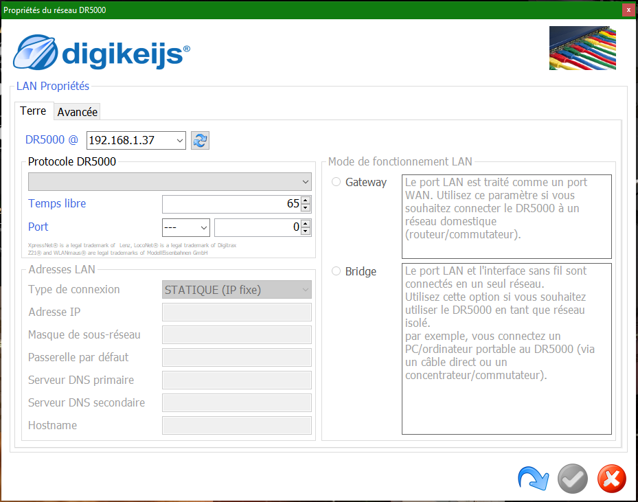

Je ne sais pas si on peut appeler ça du français...
Manifestement la personne qui a fait la traduction n'avait aucune idée du sujet sur lequel elle travaillait, ça ressemble à du charabia. :malade:
Il suffit de regarder la copie écran de Francis :
Sinon, voici quelques exemples (liste non exhaustive) dont je vous laisse deviner la signification :mrgreen:
- Essai routier
- Point
- Observer les commentaires
En ce qui me concerne, et en attendant mieux, j'ai repassé l'interface en langue anglaise.

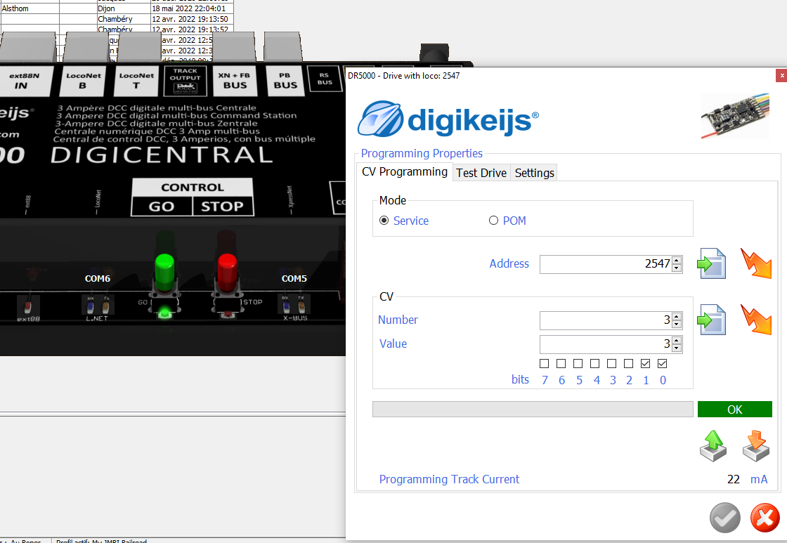

Code: Tout sélectionner
 je ne parviens ni à lire ni à écrire les décodeurs de Doehler et Haass
Pourriez-vous en dire un peu plus en mettant des copies écran de votre manip ?
Quelle est la marque de la locomotive sur laquelle est monté votre décodeur ? (ce ne serait pas LSModels par hasard ?)
J'ai quelques décodeurs D&H et pour l'instant je n'ai pas rencontré de difficultés particulières, ni en lecture/écriture directe avec la centrale, ni avec JMRI.
L'image ci-dessous correspond à la lecture de la CV 3 sur un DH10C.
Salutations
Jacques

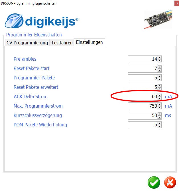

Il y a parfois des difficultés pour lire ou programmer des décodeurs Doehler et Haass.
Il semblerait que cette marque de décodeur ne respecte pas les normes de la NMRA qui disent que la valeur de ACK doit être de 60mA au minimum (réglage par défaut de la DR5000).
Baisser cette valeur de ACK dans la DR5000 règle en général le problème avec ces décodeur.
ACK = abréviation de acknowledge que l'on peut traduire par "accusé de réception": en DCC, l'accusé de réception d'un ordre de lecture ou de programmation d'une CV transmis par un décodeur consiste en une brève consommation de courant (d'où les soubresauts des machines par exemple).

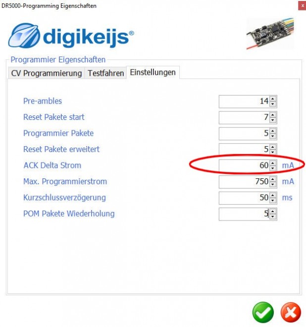

Sur les conseils de ' Jeanmi67 ' émis sur le site " Forum Train ", j'ai essayé de modifier la valeur de la ligne " ACK Delta Strom " (de 5 à 200) de l'écran de programmation des CV de la DR5000 de Digikeyjs, en vain.

Perso ma DR5K est réglée à 80 au lieu des 60 par défaut, Aucun problème jusque là mais il est vrai que je n'utilise pas les déodeurs dont vous parlez
