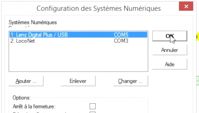

Merci pour votre réponse, en effet BUS RS ou S88, c'est pareil, d'ailleurs dans ma vidéo j'utilise les 2 en parallèle et tout fonctionne plutôt bien à part les profils de vitesse qui sont à refaire en passant sur LocoNet.
J'ai utilisé également la connexion LAN dans mes essais avec l'USB pour le LocoNet, le cas n°1 de ma précédente vidéo, je ne trouve pas de différence.
Par contre je suppose sans affirmer vu les essais que j'ai fait (notamment réduire le nombre de trains pour cause de courant insuffisant) que une utilisation avec le LAN permet plus de débit informatique entre le PC/TC et la centrale.
J'écris cela, car j'ai fait le GENLI de PACO pour utiliser un module de rétro signalisation LDT que j'avais récupéré.
ça marche, donc j'avais les BUS RS et S88 et ce module faisait office d'interface entre le PC et ma centrale LENZ.
Mais j'ai vite déchanté face certainement à un problème de débit avec un affichage erroné sur TC avec perte de trajets et surtout suivi des trains.
Par contre pour la V9, c'est hors sujet et trop cher car la V7 suffit bien amplement à la circulation de mes trains, et ça roule!

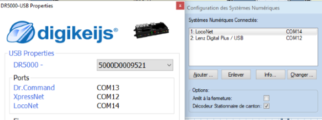

Je ne sais pas si serai d'une grande aide car de train controler je ne possède que la version démo,mais ce que je peu dire c'est que je n'ai s plus de soucis avec L'USB en Lococnet avec RocRail et par effet induit de ma "retro"(Loconet en arduino) et les courts circuits depuis que j'ai changer le port(passé de 4 à 8) dédier dans les paràmetres de windows et surtout bien controlé la vitesse du dit port dans le panneau de configuration "système" du PC à 57600 bauds/s.
En tout cas j'ai fait un éssai avec mon petit ovale de test à 4 cantons,deux loco seules et la demo de TC sous win 10 pas de soucis.
BR212
Messages: 683
Re: Digikeijs DR5000 et connexion à Traincontroller
Messagepar DeepPurple
27 Aoû 2019, 08:07
BR212 a écrit:(...) je n'ai s plus de soucis avec L'USB en Lococnet avec RocRail et par effet induit de ma "retro"(Loconet en arduino) et les courts circuits depuis que j'ai changer le port(passé de 4 à 8) dédier dans les paràmetres de windows et surtout bien controlé la vitesse du dit port dans le panneau de configuration "système" du PC à 57600 bauds/s.
Merci pour cette intéressante information, j'ignorais qu'il fût possible de gérer ainsi les ports USB. Je ferai un essai dès que mon réseau sera reconstruit.
Exploitation d'un réseau N "tour de pièce" en DCC.
TrainController + Digikeijs. :ugeek:
DeepPurple
Messages: 31
Enregistré le: 25 Mai 2017, 17:59
Localisation: Un peu plus à l'ouest
Messagepar BR212
27 Aoû 2019, 11:50
Deepurple a écrit:Merci pour cette intéressante information, j'ignorais qu'il fût possible de gérer ainsi les ports USB. Je ferai un essai dès que mon réseau sera reconstruit.
Il faut que la Dr soie sous tension,ensuite tu vas dans le panneau de configuration de Windows et ensuite sur sur système.
Là à gauche tu devrai voir "Gestionnaire des périphériques",tu cliques dessus et tu vas dans les port COM.
Dans arborescence tu trouveras les port dédiés à la DR5000 qui sont au nombre de trois,un pour le DR command,Xpressnet et loconet.
Tu cliques sur celui que tu veux modifier et le configure suivant tes besoins.

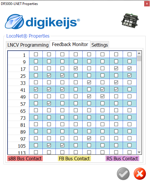

Voici comment les blocs provenant de mes DR5088RC sont "vus" par la DR5000 ; ( jusque là, ça fonctionne bien ... )

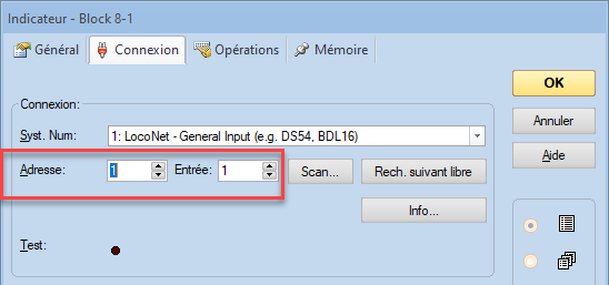

Comment j'ai essayé de paramétrer le bloc ; ( mais ça ne fonctionne pas )
Si quelqu'un peut me pointer mon (mes) erreurs 8-)

Bonjour, d'après tes contacts activés tu n'as rien entre 1 et 16 (adresse 1 et 2) donc tu dois mettre l'adresse 3 et l'entrée 4 devrais répondre... :?:
