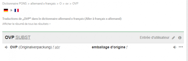

Dans le contexte d'une annonce concernant du matériel ferroviaire, "OVP" signifie "boite d'origine" (dans laquelle le matériel neuf est vendu).

Merci Jean-Michel :)
Je cherchais dans un contexte technique, et pas commercial :D
Ce serait peut-être originalverpackt en allemand :?:

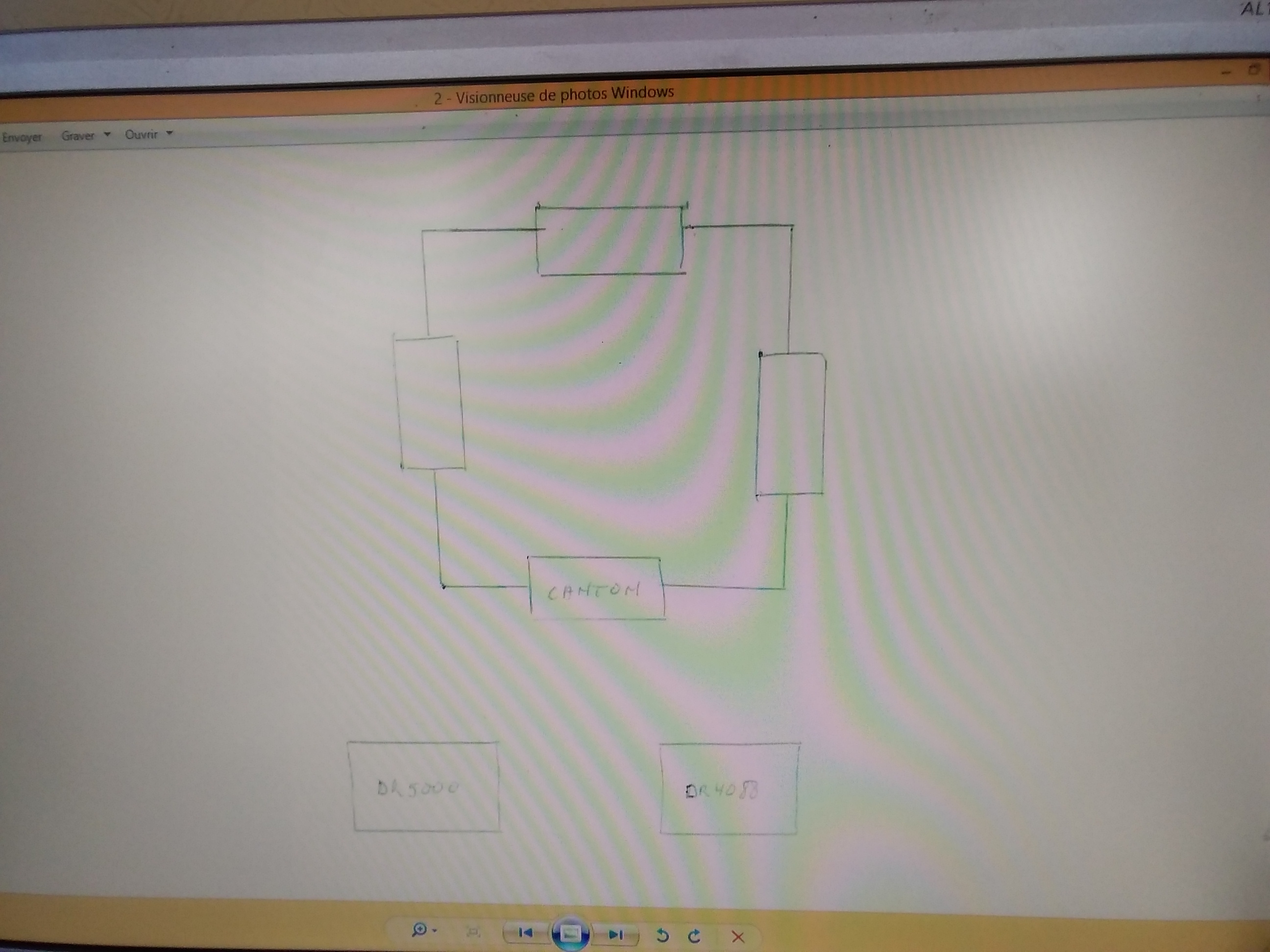

Bonjour Jean Claude,cela fait un petit temps que je n'ai plus posé de questions.
Tout d'abord je te souhaite de joyeuses pâques et bon vote pour dimanche prochain.

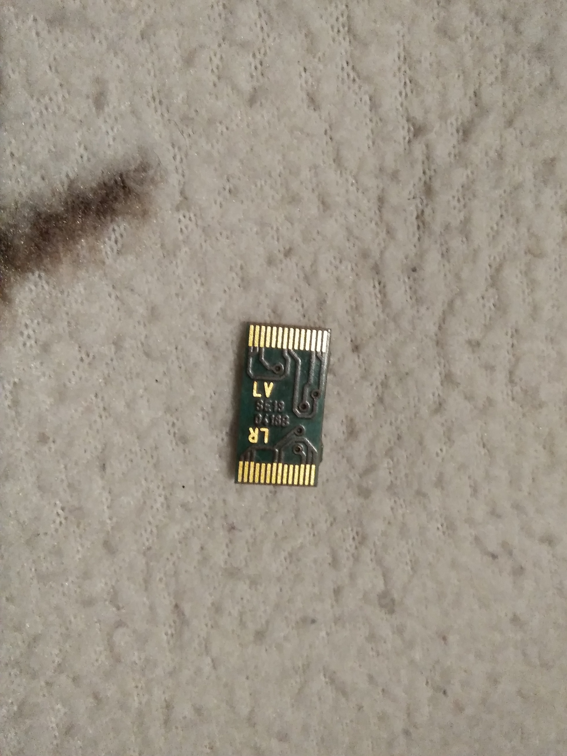

Maintenant mes questions je suis en pleine labour je ne parviens pas a connecter mon décodeur dr 4088 au réseau je me pose la question ou faire les coupures et ou raccorder les fils sur le réseau,j'ai fait un croquis de mon réseau d'essai simple rien que les cantons .

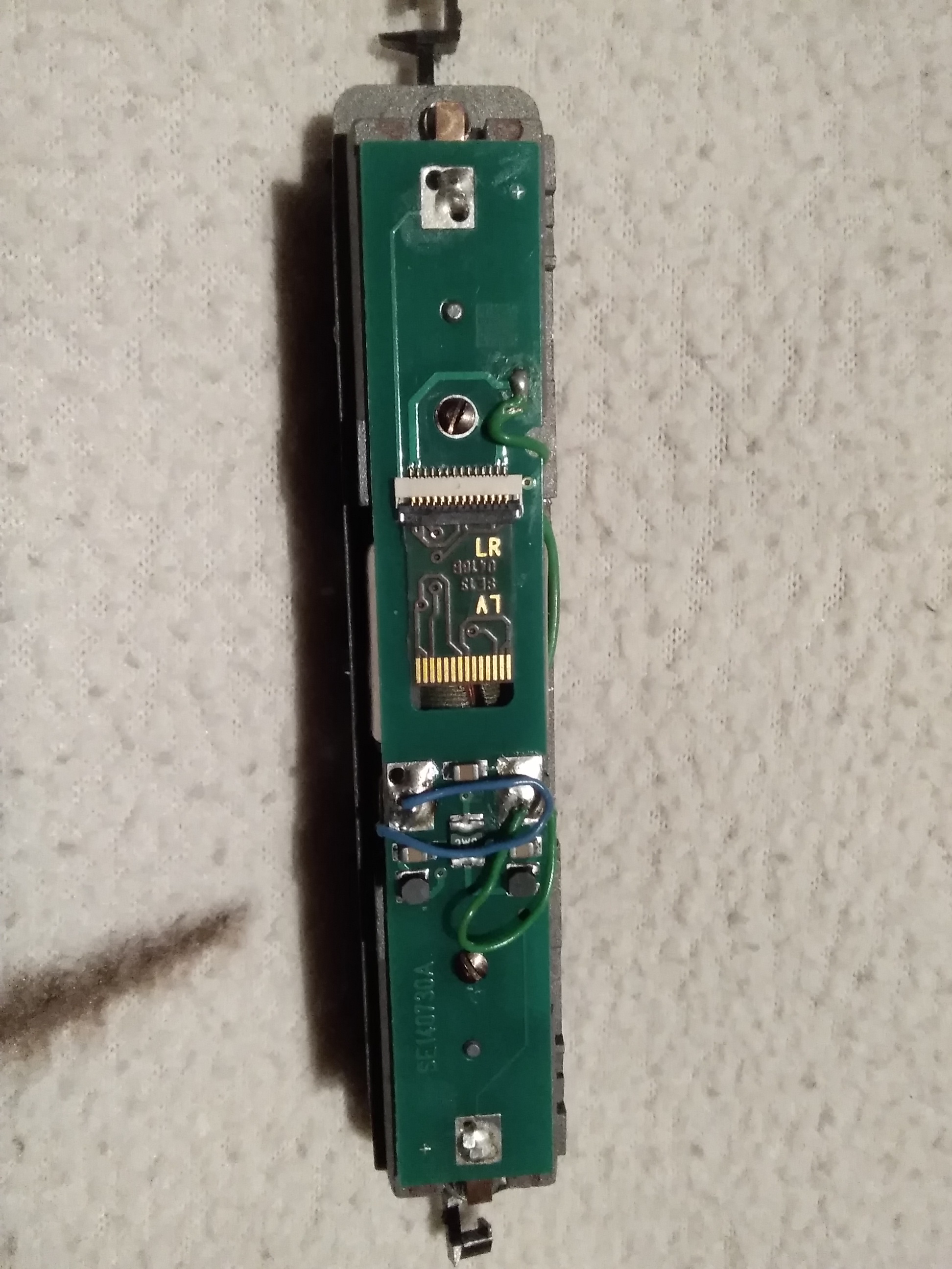

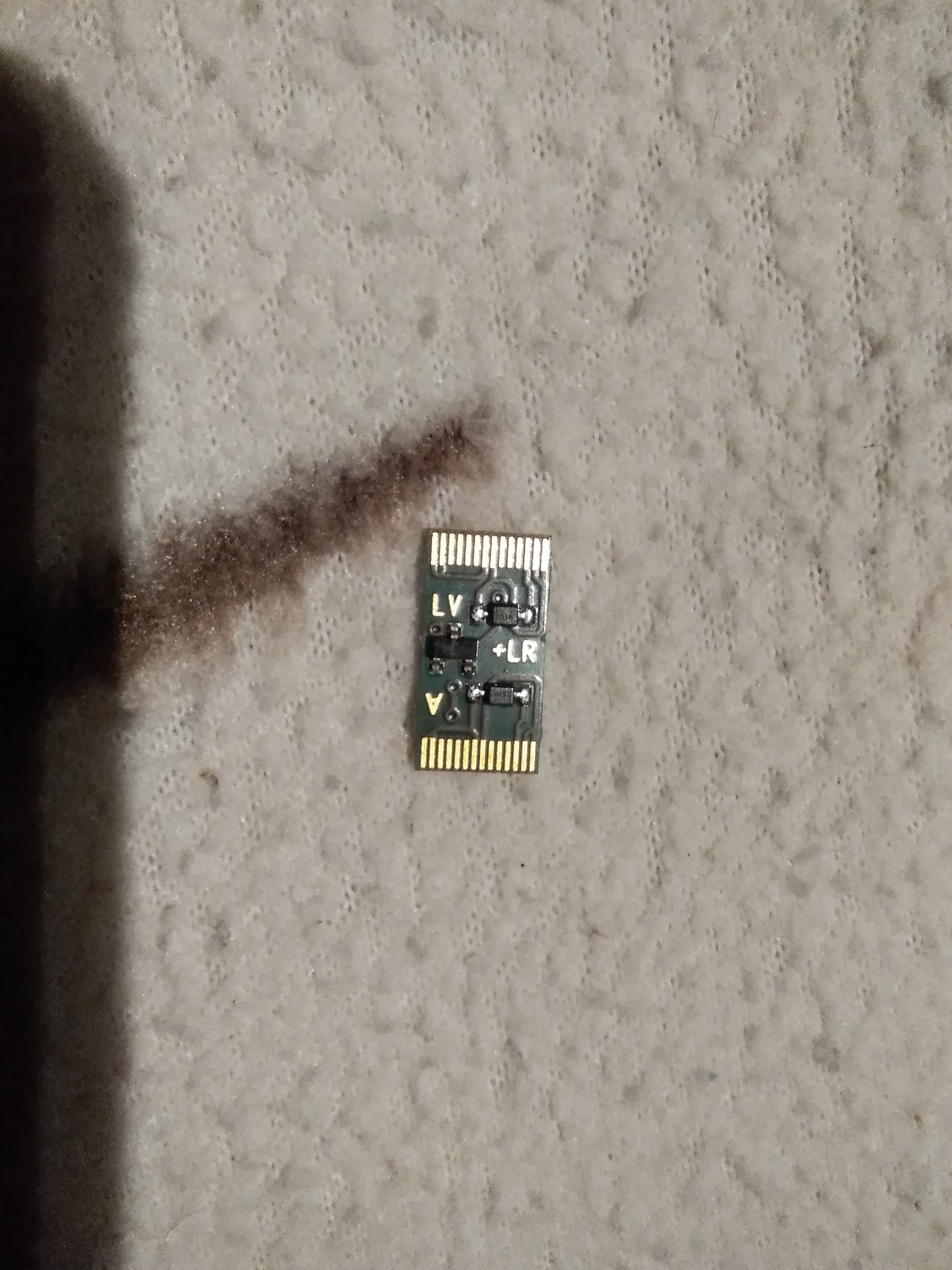

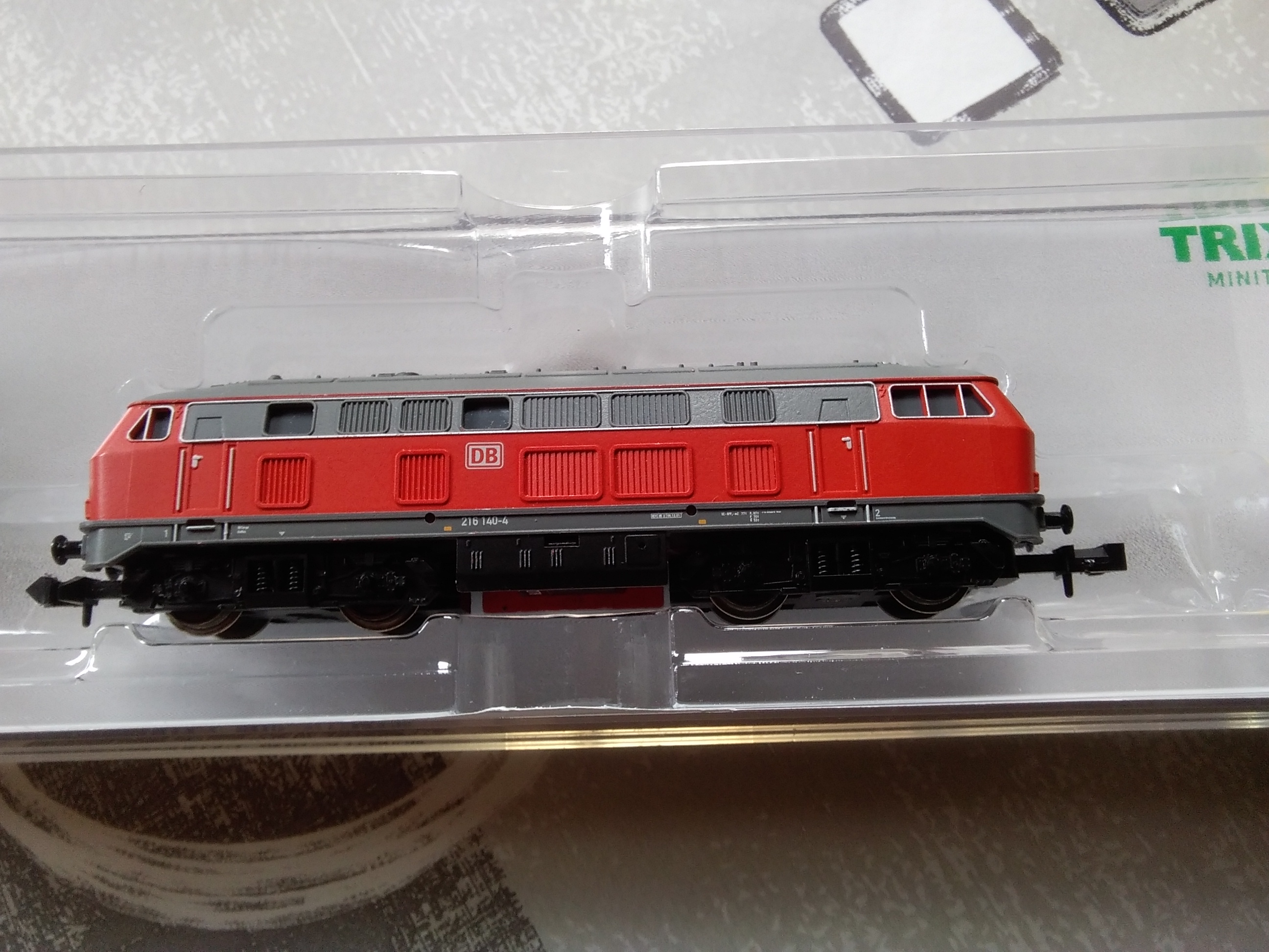

La deuxième question ,,une connaissance qi m'a donné une loco que j'ai ouvert,je ne parviens a trouvé l'adresse rien que les feu s'allume je t'envoie toutes les photos que en pense tu de cette loco vaut il la peine de lui racheter lui n'en fait plus rien et d'après quelque recherche elle date d'environ 2016 .Merci pour les réponses

18 Avr 2022, 11:50
Je viens de voir je n'ai pas mis toutes les photos.Merci

Messagepar Jeanmi67
18 Avr 2022, 12:18
Je vais me permettre de répondre avant Jean-Claude...
Je ne pense pas que votre photo montre un décodeur MCT14, je pense que ce qui est montré est le "bouchon" pour pouvoir fonctionner en analogique.
Si mon hypothèse est bonne, ne faites surtout pas d'essais de cette machine sur un réseau digital, elle risque de subir de graves dommages.
Et donc, si vous voulez la faire fonctionner en digital, il faut vous procurer un décodeur MCT14 que vous installerez à la place de ce "bouchon".

Messagepar PaulXpress
18 Avr 2022, 13:09
Je confirme les affirmations de Jean-Michel, voici la documentation : https://static.maerklin.de/damcontent/70/e5/70e5e82d6aea94d378f45a1834afefc81464796267.pdf
Page 9, toutes les explications.
